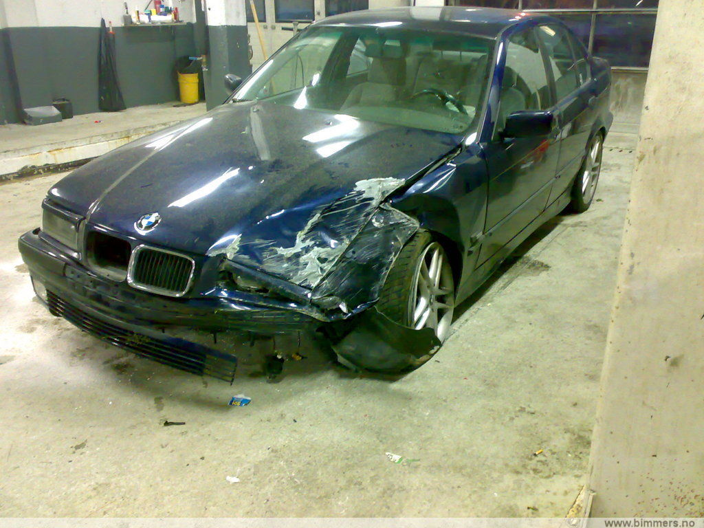

oki , får høre men vil ikkje kvitte meg med denna bilen . hadde først ein 320 ,men kom eit dyr uti veien ette eg hadde hatt den i 2 veker , eg prøvde å svinge unna og mista kontrollen på bilen og det bar rett i fjellveggen med den :(
ette krasjen

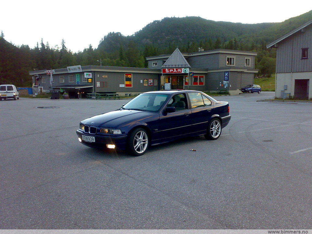

sånn va den

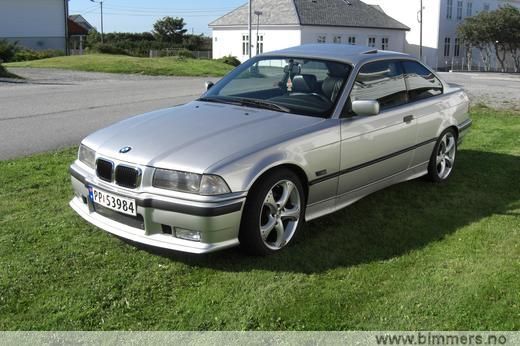

ny bilen
