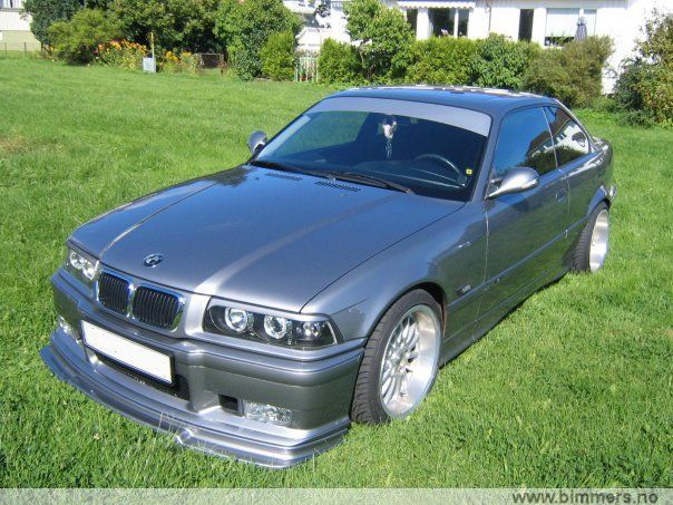

den ser slik ut nå, vanskelig å ta feil:p :

åja! den ja! har sett den!
fint stuck, men skulle vært lavere foran :-P hehe...

du har sikkert sett min :-P haha ^^
hehe.. ja, vet. fikk bytta til justerbart senkesett nå rett før vinteren! så skal bli fin og lav til sommeren :)
kan godt være jeg har sett den i forbifarta :P selv er jeg ikke fan av hvite felger..så har kanskje fortrengt det :P men var fin den også!

hehe... ulik smak ;-) jeg er jo fan av sorte detaljer, ikke krom, ikke blink i speil, og ikke streamer og ellers uorginale ting :-P hehe
men felgene dine er jo kule :-P gir et kult inntrykk av bilen din...
hehe..ja, godt man har forskjellig smak :) får gjennomgå litt pga streameren faktisk.. men liker den jeg :P også skygger den sinnsykt bra for sol.. det er jo faktisk felgene som gjør bilen min til det den er :P kunne aldri tenke meg å ha noen andre.. ble krise når jeg knuste den ene og fikk vite at felgene var utgått! men etter mye styr fikk jeg tak på en! da var jeg nervøs en stund :P du må hilse på om du ser meg i byen! hehe..
