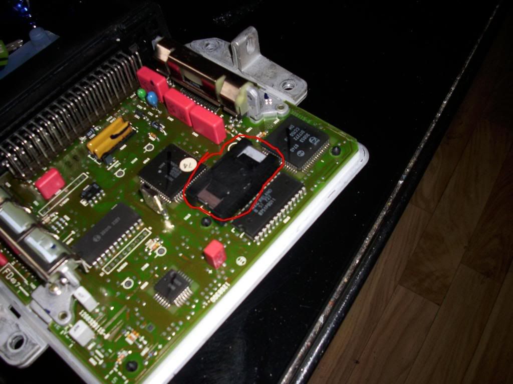

bytte chip til m20b25?
holder på å sette "turbo kitt" på bilen til en kompis.
so har han kjøpt en turbo chip til dn.
lurte på hvordan eg løyser chippen .? er ett svart "clips" som holder den på plass..? tenkte ej sku høre her fyrst so ej ikje ødela heile greie..

Hallå,
Du tar en plattmejsel och sätter i ena skoran på toppen, sedan bänder du lite åt sidan, då hoppar detta klips av.
Sedan tar du med plattmejseln försiktigt av själva chipet. Bänd i ena sidan lite och sedan även lite på andra sidan och försiktigt kommer den uppåt.
Sedan är det bara att sätta i det nya chipet och var noga med att alla benen kommer rätt.
Chipet ska sitta i samma riktning som markeringen i sockeln visar, respektive markeringen i chipet.
Du kan kasta detdär plastklipset för det är helt onödigt! Finns ingen chans att chipet skulle lossna.
