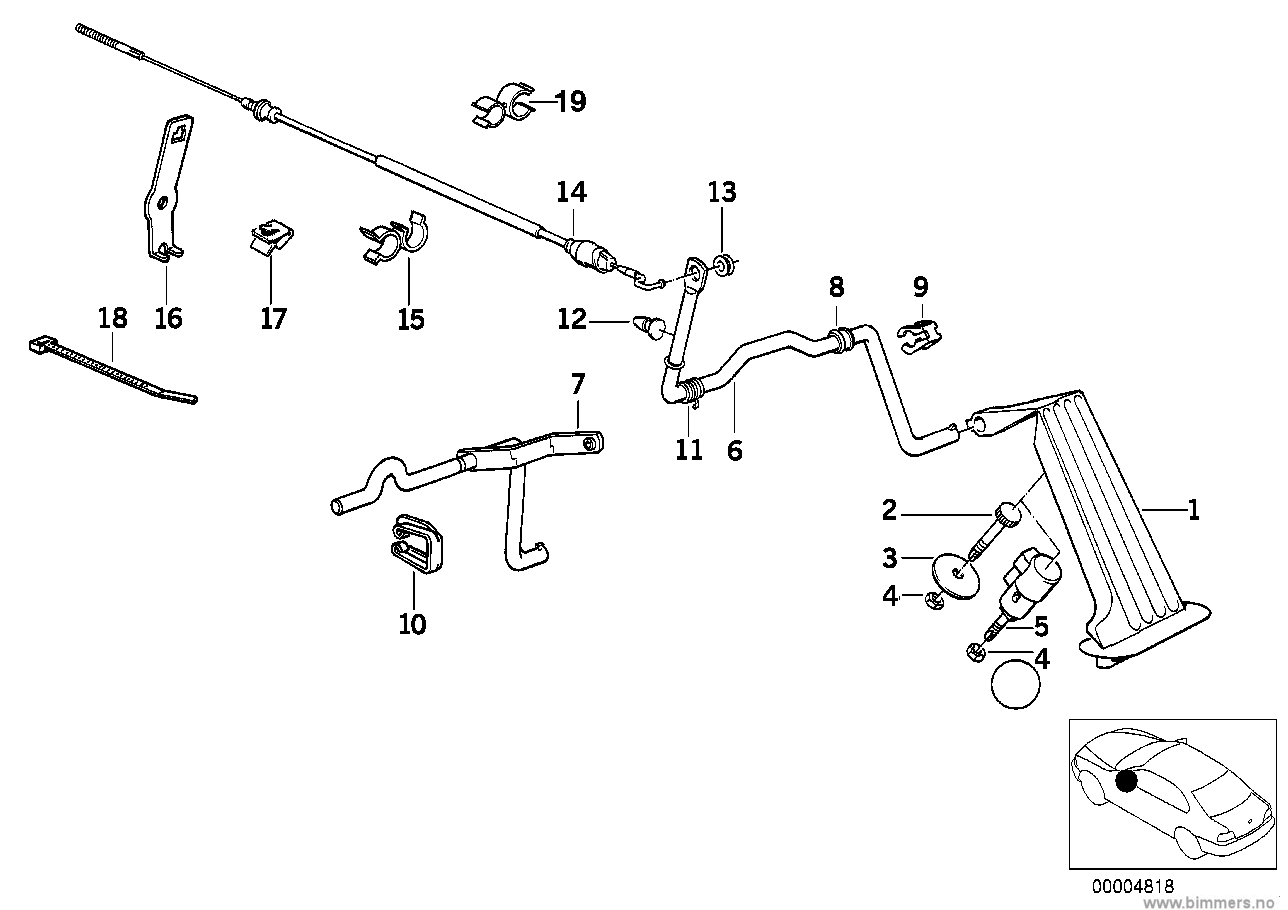

Hei! Skulle gå ut av min 525i e34 istad, og det rareste skjedde, gasspedalen bare knakk av nede (der den er festa i gulvet).
Hvilkene deler må jeg handle for å fikse dette? Hvordan er den festa i bunn der? Klarer ikkje å forstå hvordan det har gått til..

Gå til gsbildeler, og se på delekatalogen deres. Eller bare ring dem, det er enklere.
Du bør ta i fra hverandre gasspedalen fra bilen først, slik at du vet at alle delene blir bestillt rett..

den i bunn av pedalen som er festa til gulvet? Godt å høre at det ikke bare har skjedd med meg :P
Den koster 214 kr på GS så verdt å bruke det i forhold til ågå på høggern å stå ute å frys:)
Dele nr. 35411154936
