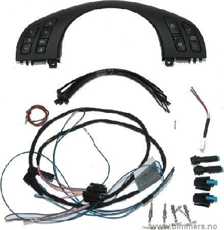

Var med kabling i multifunksjonsratt-settet mitt.. tok meg vel 30min å installere, kostet 1600,- ca.

Her er et bilde av settet:
Og her er en link av DIY`en jeg brukte under monteringen:
http://bimmers.no/viewtopic.php?t=69857 ... ksjonsratt
