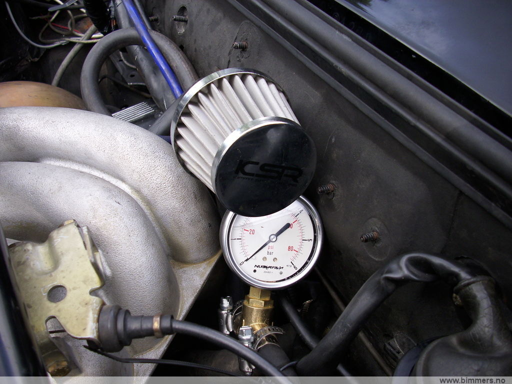

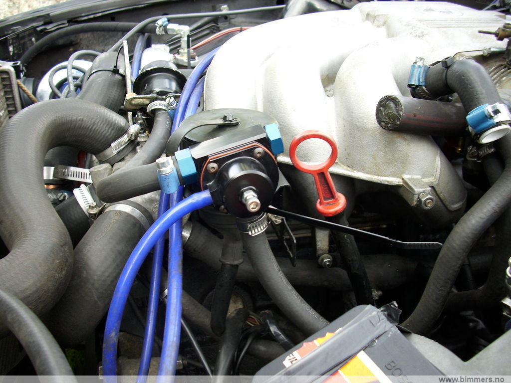

Andii2k7 Skrevet Juli 15, 2009 Forfatter Skrevet Juli 15, 2009 ny BTR nytt manometer og åndingsfilter til toppdekselet

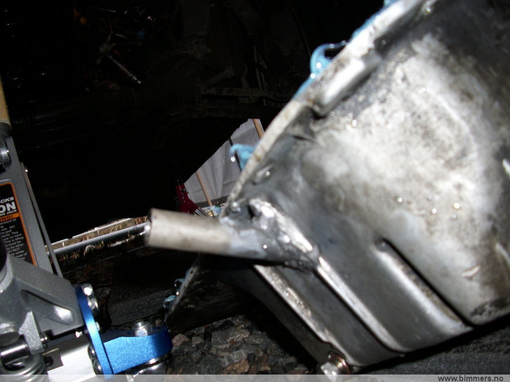

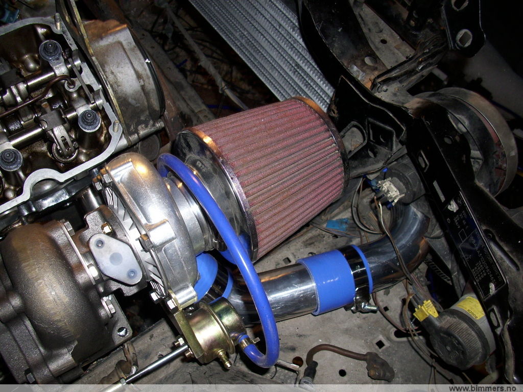

Clerion Skrevet Juli 16, 2009 Skrevet Juli 16, 2009 Kan du knipse noen bilder av hvor og hvordan du har fiksa olje ut, inn? Driver med samma bygger sjøl bare m20b20 Gjerne IC piping også =D
Andii2k7 Skrevet Juli 16, 2009 Forfatter Skrevet Juli 16, 2009 hvor mye tåler original innmat på disse motorene? oida, vanskelig spm .. ehm .. innmaten min er orginal og har det helt fint .. jeg kjører nå på 1 bars ladetrykk .. regner med at der er mellom 300-340 hk .. usikker .. men jeg har litt lavere komp en orginalt siden jeg kjører på 3mm MLS toppakning .. og motoren tåler jo litt meir siden jeg også har ARP studs Oki, 300hk hadde holdt i lange baner for meg hehe Vil ha et bygg osm holder litt herjing, så tanken er å kjøre et stykke under grensa for hva ting tåler er. Klarer ikke helt å få tankene vekk ifra å begynne på et lite langtidsprosjekt. Lærer mye av denne tråden, og henter MYE inspirasjon janei kan iallefall si de sånn at det er ganske så arti .. men for å si de sånn så må du mest sannsynlig skifte clutch ganske så kjapt .. det må iallefall jeg nå .. men jeg har en sinter clutch pakke liggende så .. jamen det er bra at du henter mye inspirasjon herifra .. at folk liker å lese igjennom tråden min og kommer med fine tilbakemeldinger gir bare meg inspirasjon til å fortsette ;D

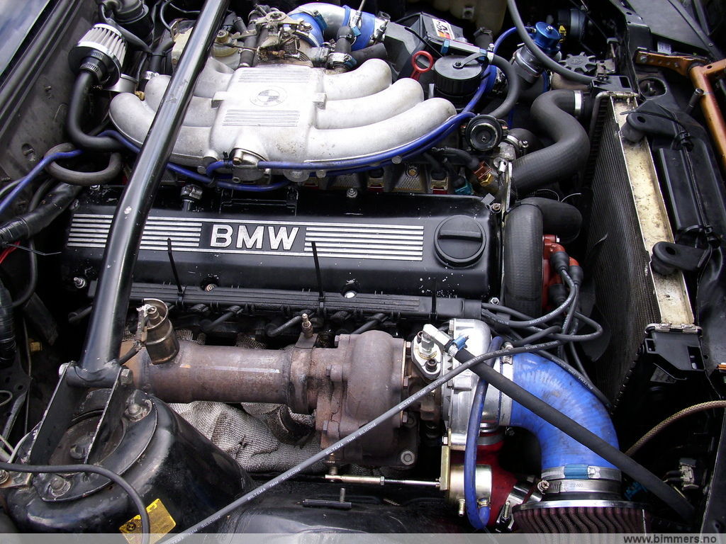

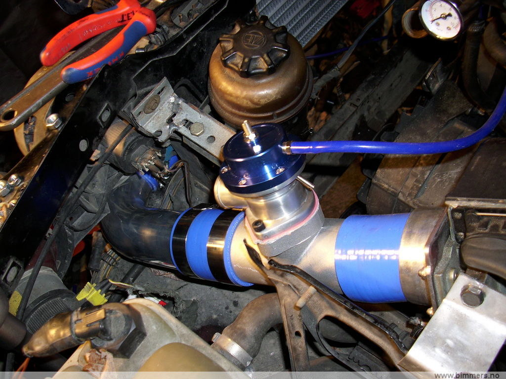

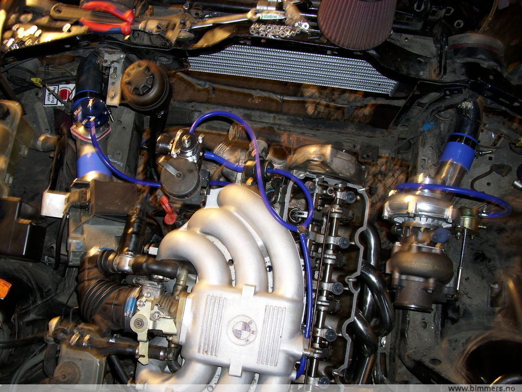

Andii2k7 Skrevet Juli 16, 2009 Forfatter Skrevet Juli 16, 2009 Kan du knipse noen bilder av hvor og hvordan du har fiksa olje ut, inn? Driver med samma bygger sjøl bare m20b20Gjerne IC piping også =D fant fram noen "gamle" bilder av piping til IC og oljeretur .. fant ikke noe på olje tur .. men skal ta bilde av det senere idag sånn at du kan få se .. oljeretur
