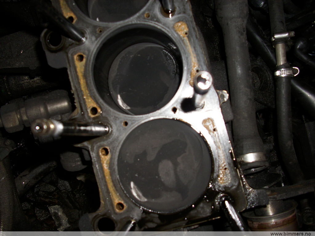

hei folkens ! .. jeg hadde såpass "flaks" i helgen igjenn at en av skruene på strammeren på register reima skrudde seg selv ut, reima hoppet av og da ballet problemene på seg .

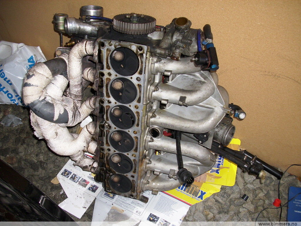

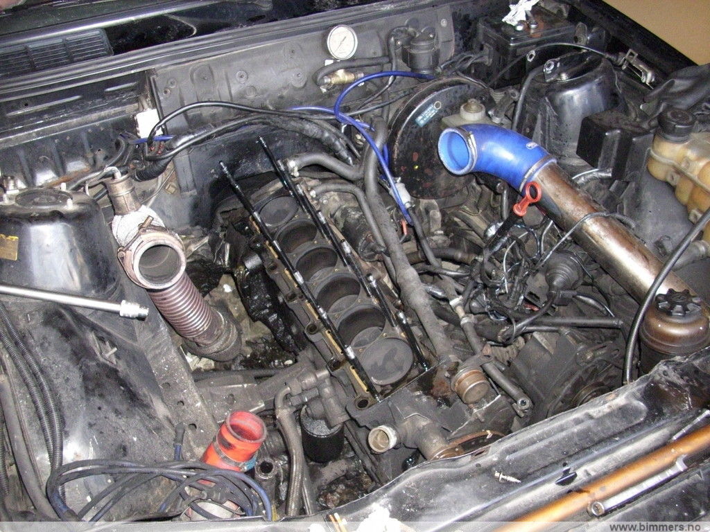

har skrudd idag og nesten fått av toppen .. kommer kansje med bilder ..
tror ikke skadene er verre en att 4 eksosventiler er bøyd og register reima ødelagt :)
tok noen bilder av skadene som skjedde.
eksosventilene er benda og der har kommet identiske hakk i alle stemplene .

Idag skal jeg på Biltema etter jobb å kjøpe en ventilfjør tang, så skal jeg få skifta alle eksosventilene.
Har fått tak i ny lim til MLS toppakningen også . Så kan hende jeg får alt montert isammen igjenn idag :D
du burde ta ut innsugsventilene og sjekke at de er rette også.
Jeg røyk regreima på m20en min og det hørtes ut som noen stakk en pinne inn i vifta.... Skjønte ikke en dritt.
Tok opp motoren, hadde bøyd 2-3 eksos ventiler og ihvertfall en innsugsventil. og jeg knakk en vippearm også. JEg bytta vippearmene på alle de bøyde ventilene og...

Rakett : er ingen merke i stempel eller på innsugsventilene, og de går opp og ned uten problem :) .. Men tenkte jeg skulle dobbelsjekke idag .. Hørdes ut som at noen stakk en pinne i vifta ja :P ..
