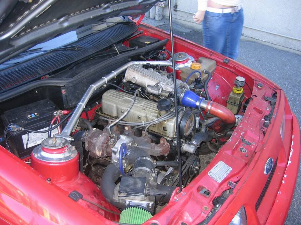

Kjører med ca 30 cm rør + lmm som munner ut i ett kn filter som er montert oppe ved lykter på min.
Hører både sus og tilbakeslag ganske så godt.

men noen tips til min da? man må jo høre noe synes jeg hehe

mulig det er noe feil på opsettet mitt også da, den går jo greit, er ikke det. men skulle da tro at det ville være noen form for bittelitt lag?
