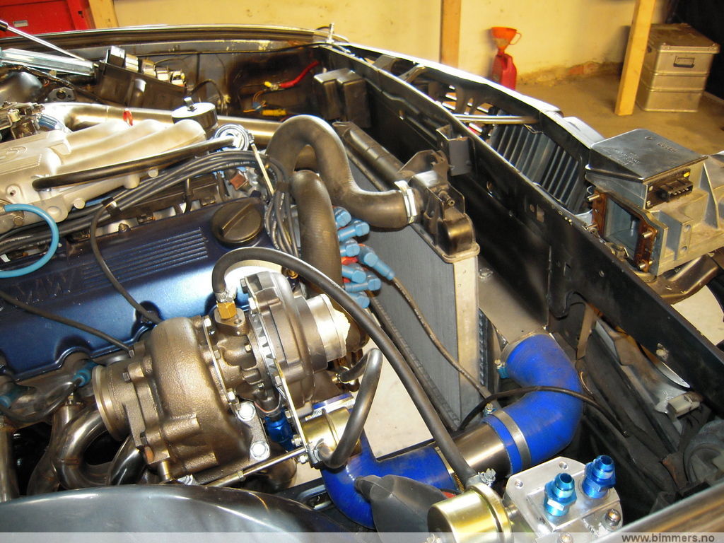

bmwess Skrevet Juli 20, 2009 Forfatter Skrevet Juli 20, 2009 Får ikke gnist! Har nytt ledningsnett coil fordeler stift ecu lmm plugger kabler. har bygget om fra l-jetronic til motronic system. er det ikkje bare fordeleren som er forsjellen på disse motorene og er det noen som har en anelse ka som gjør at jeg ikkje får tenning. alt er nytt og alt av elektronikk hører sammen og har vært brukt i en annen bil som startet.' Jeg har hatt start på bilen før så motor virker. Er lei av å feilsøke uten resultat HJELP
bmwess Skrevet Juli 20, 2009 Forfatter Skrevet Juli 20, 2009 NÅ STARTAN. guuuud så digg!!! sleid litt med tomgangen på den men reiner med det er pga for liten luftmengdemåler
bmwess Skrevet Juli 20, 2009 Forfatter Skrevet Juli 20, 2009 Ka som va problemet? eg klobla av heila ledningsnettet og målte alle ledningene. Det va brudd 3 plasser. starta som et skudd når det va lappa. kjenskap til hva man må gjør for å få en fin tomgang på en turbo konvert m20?
