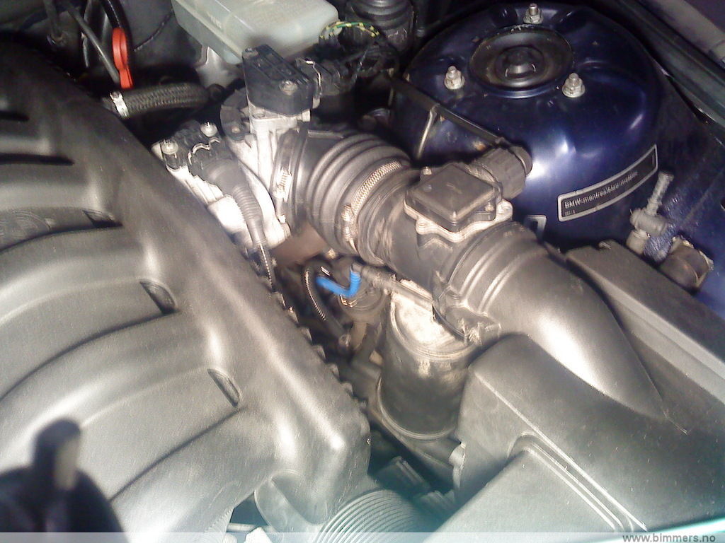

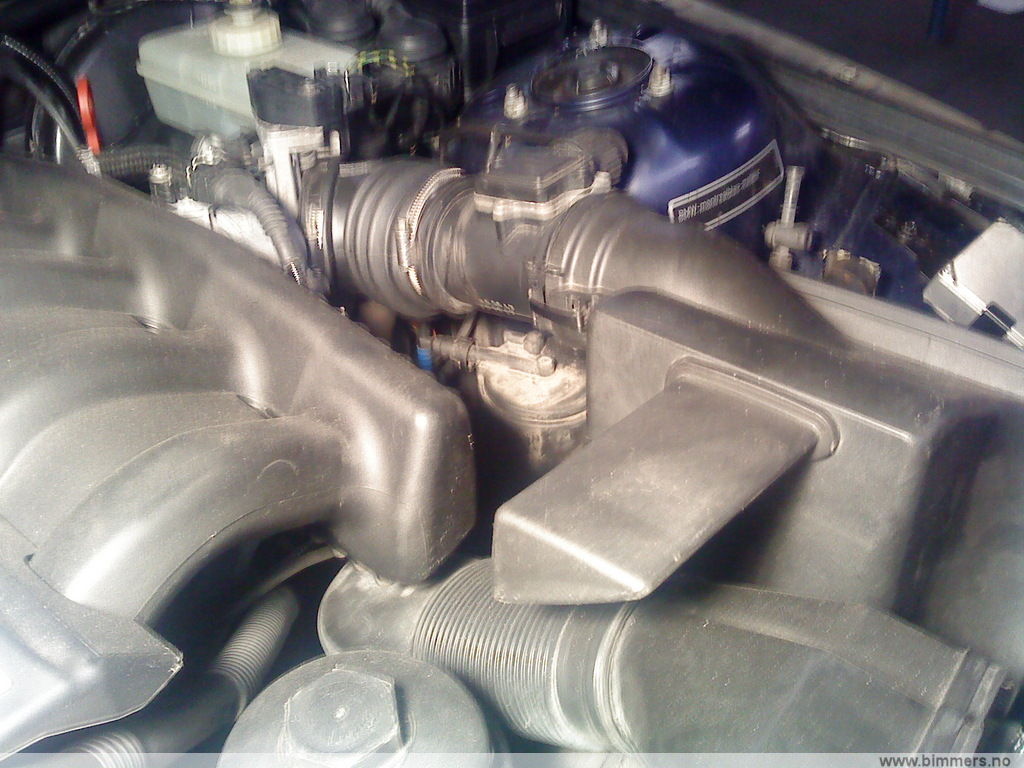

syntes den går litt rart, trykker gass inn endel. og holder den jevnt, men bilen akselerer ikke jevnt. man kan kjenne av og til at det er liksom 3+- stadier på en måte. øker og så plutselig øker den en god del mer nesten litt sånn napping. fordi den plutselig øker en god del mer.
mistenker denne slagen som ikke er koblet til?
SVARTE SLANGEN PÅ BILDET ved den blå
den får jeg ikke koblet til på grunn av den nippel på dekselt er knekt. var sånn når jeg kjøpte den.
evt hva er den slagen til.. når jeg sprayer startgass inn i den så øker den ikke turtall så suger ikke falsk luft, men suger inn luft.
er den svarte slangen ved siden av den blå som ikke er koblet til

Er dette eine slangen som går inn på kullfilteret ditt eller? Var ikkje så enkelt å se på bilda...
Men suger den luft,så er dette vel den som skal tømme kullfilteret.

Denne slangen suger bare inn bensin damp.. den blåe slangen av hard plast er en lufte slange fra tanken.. er en magnet ventil som åpner suget på den svarte slangen.. Sett inn en m8 skrue eller noe som passer i slangen så den blir tett.. Filteret der er mest tull spør du meg.. kapp slangen bake ved tanken og legg den bort fra varmen i friluft..
Eneste kjipe med dette er vel at det kan lukte litt bensin der slangen ligger.. siden motoren ikke spiser bensin dampen lengre..
ok, skal jeg bare tett hullet oppe på dekslet også ? (der slangen egentilg skal) men ikke kan siden slangenippel er knekt..
så den har ikke noe å gjøre med åssen motoren går eller bruker\igjen bruker bensin

kan egentli hive hele filteret.. Bare den blå slangen ikke ligger å slipper bensin gassen en plass der det er varmt så det kan ta fyr.. Sjekket tennplugger? Min var utroli nøye på pluggene.. Var litt sot på dem etter å ha justert litt feil på innsprutet.. Da gikk den elendig.. Tok ei stål børste og børstet de å da livnet den til liv.. ;)
