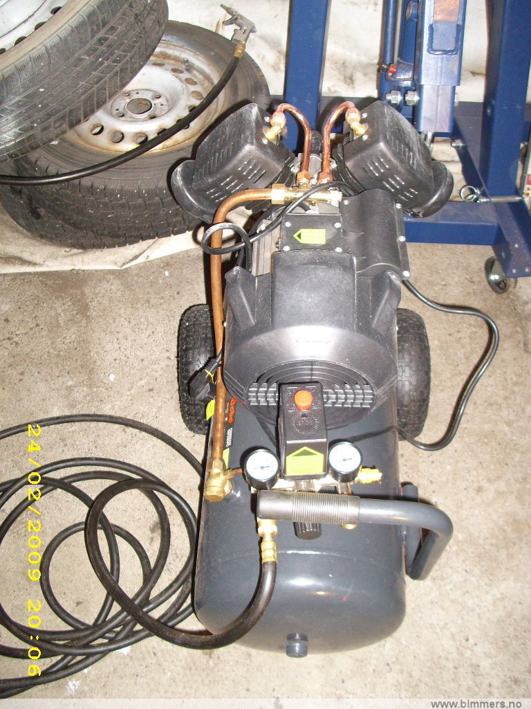

bmwess Skrevet Februar 27, 2009 Share Skrevet Februar 27, 2009 Jeg har en gebe 3 hk 50l 8 bar kompressor og lurer på om den er kraftig nokk til å sprøytelakere med? Lenke til kommentar Del på andre sider More sharing options...

MortenK Skrevet Februar 27, 2009 Share Skrevet Februar 27, 2009 jeg har helt lik kompressor som deg og den kan jeg fint sprøytelakkere med. hvor mye ga du for din?[/quote Har også lik som din, den ga jeg 2000kr for helt ny på Torshov. Har sett den på finn.no nå for 1500kr ny. Den leverer også 356liter i minuttet, noe som er ganske bra for en kompressor på 50liter. Mange kompressorer på 50 liter som er dyrer og leverer langt lavere. Lenke til kommentar Del på andre sider More sharing options...
Nøstbakken Skrevet Februar 27, 2009 Share Skrevet Februar 27, 2009 Har samme selv .. funker greit.. men tror ikkje det holder til å lakke ein heil bil.. men går ann å koble til ein eksta tank så har du litt meir å gå på .. Lenke til kommentar Del på andre sider More sharing options...

bmwess Skrevet Februar 27, 2009 Forfatter Share Skrevet Februar 27, 2009 Ja det går jo ann å kobla til en enkstra trykktank jeg har selv en 200l acumulator tank som eg skal koble til om det ikkje rekker med det trykke eg alerede har til å lakere bilen. Jeg skal lakke alle fangere dører panser bakluke osv i en lakeringshall jeg har tilgang til men tengte eg sko ta resten av karosseriet med den kompressoren eg har stående! Hvis eg skal koble opp en ekstra trykktank til kompressoren min. er det mulighet å kuble den til det ene uttaket jeg har på kompressoren eller er det tilbakeslagsventil i utaget på disse? Lenke til kommentar Del på andre sider More sharing options...

kim@etnorgeikrig.com Skrevet Februar 27, 2009 Share Skrevet Februar 27, 2009 HVLP sprøyter krever opp til 400l i min, så jeg hadde ville sjekket litt før jeg begynte. Du kan jo eventuelt kjøpe en gamlere utgave som krever høyere trykk men mindre mengde.. Er både iriterende og vanskeligere å få de bra med for lite luft. Når kompresoren går for fult blir de også mye mer kondens og de vill du ikke ha.. Lenke til kommentar Del på andre sider More sharing options...
bmwess Skrevet Februar 27, 2009 Forfatter Share Skrevet Februar 27, 2009 oki! bør jeg ha vann og olje utskiller Lenke til kommentar Del på andre sider More sharing options...
