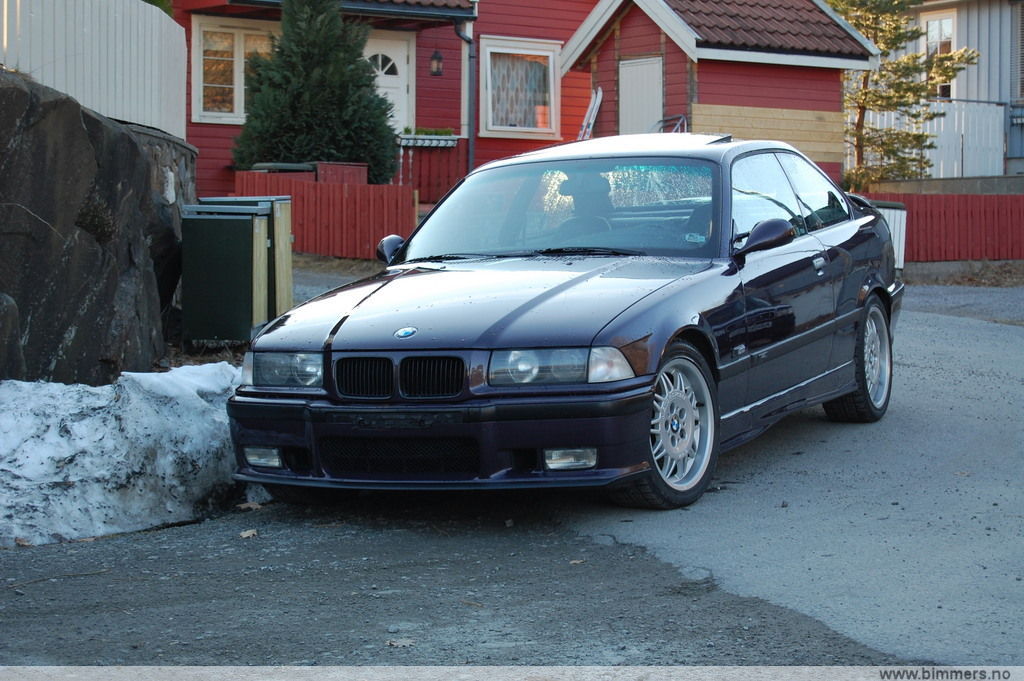

x25Touring Skrevet Mars 8, 2009 Skrevet Mars 8, 2009 Kom akkurat hjem fra Sverige i natt med en Daytonaviolett M3. Bilder kommer etter hvert. Kjøpte bilen med en kjent feil + at det dukket opp en feil på vei hjem. Den kjente feilen er instrumentpanelet. Alt av visere er døde, men alle lamper virker. Den andre feilen, og den mest irriterende er at den begynte å fuske. Fuskinga er ikke noe særlig merkbar under normal kjøring, men værst på tomgang. Da putrer og hoster den. virker som at den bare går på 5. Har jo et lite håp om at det hjelper med et nytt sett med plugger, da bilen har stått mer eller mindere i et år nesten. Tar gjerne i mot tips og råd her.

Spiff Skrevet Mars 9, 2009 Skrevet Mars 9, 2009 artig bil, og fin farge mangler bare noe bilder nå da håper du finnner ut hva feilen er da

x25Touring Skrevet Mars 9, 2009 Forfatter Skrevet Mars 9, 2009 artig bil, og fin farge mangler bare noe bilder nå da håper du finnner ut hva feilen er da Skal prøve å få tatt noen bilder i løpet av uka. Må bare se om jeg kan få vaska den litt først.
