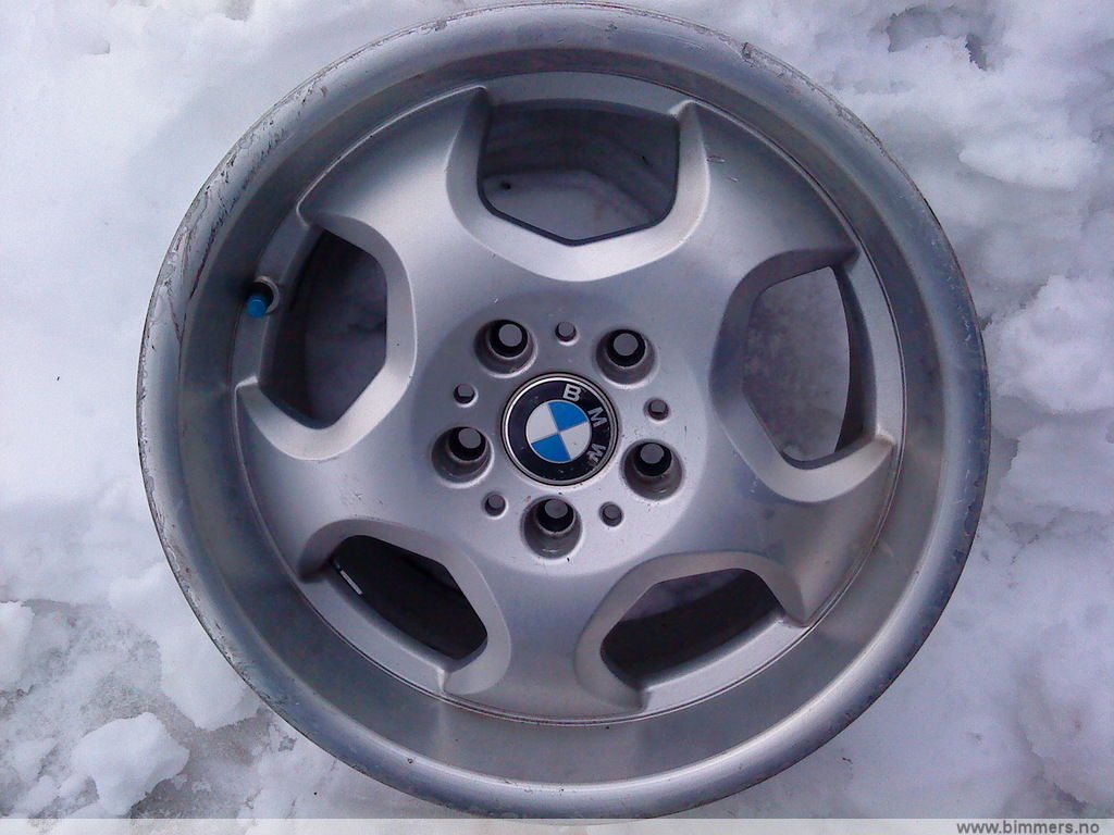

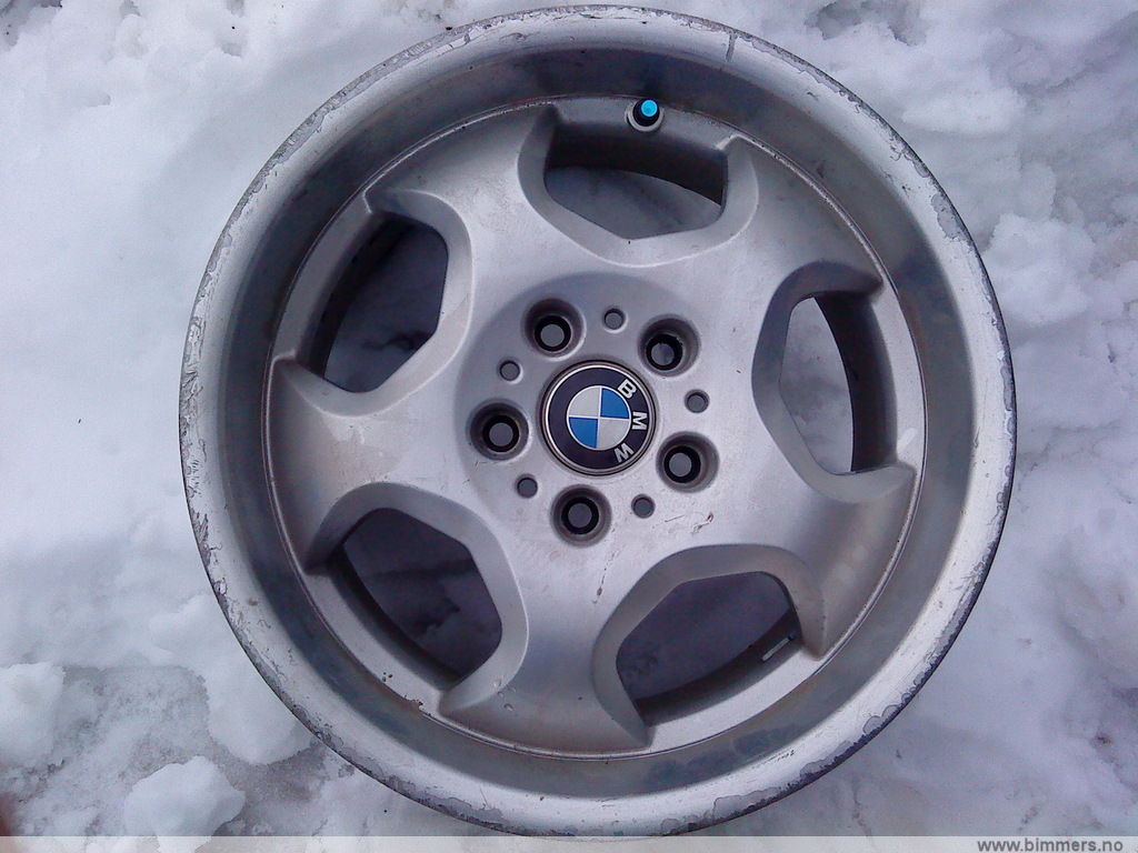

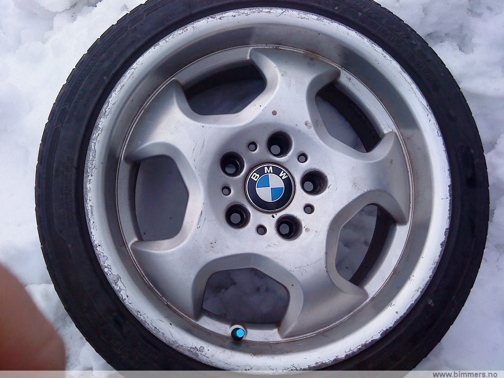

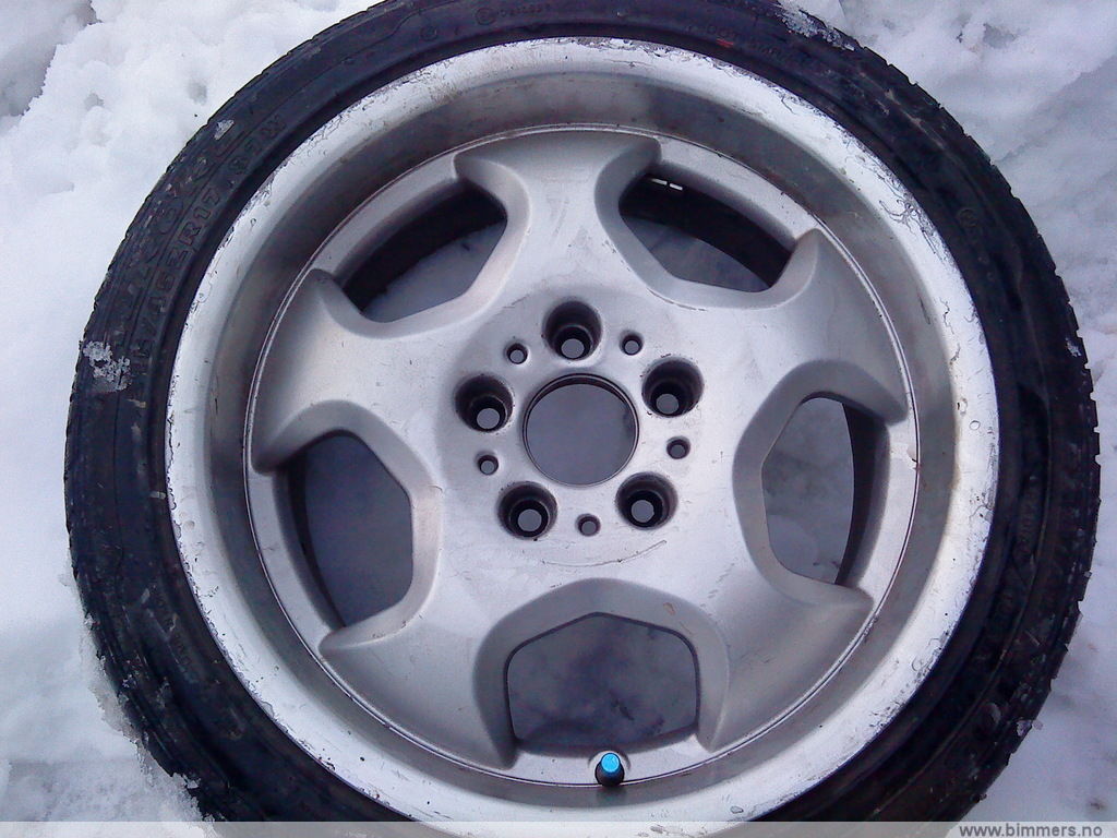

Kjøpte meg noen felger nylig, de er en del kantkjørt. Det finnes riper og hakk, til dels og stedvis dype. Jeg vet det allerede finnes en tråd om oppussing av felger her på forumet, men det er ikke helt relevant for mitt problem. Noen som har tips til hva jeg kan gjøre? Takker på forhånd for svar! :)
