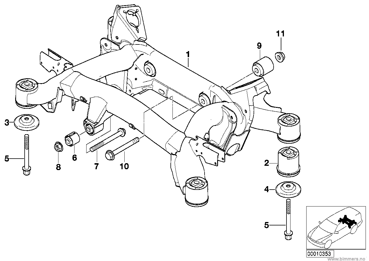

Vibrasjoner: traversforinger
Traversforing er det nr 2 på dette bildet?
Er det en veldig opprasjon og skifte, å kan det virke som hele traversen på en måte faller ned i dumper når disse er gåene
