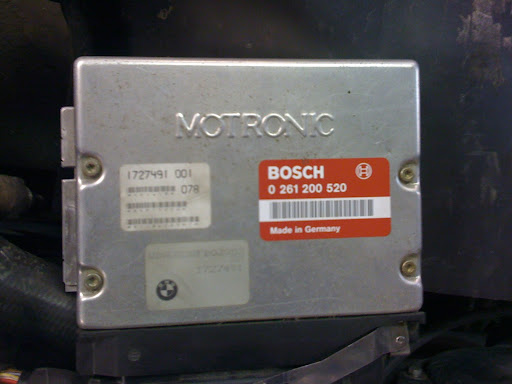

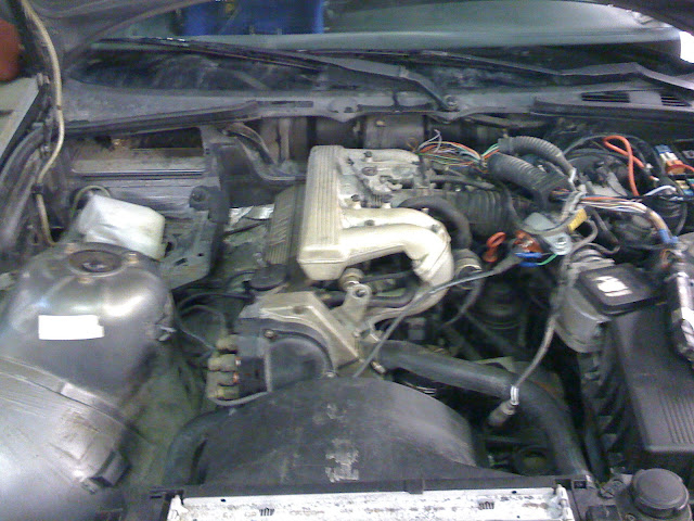

fazerfreak Skrevet Mars 22, 2009 Skrevet Mars 22, 2009 Heisan.. Haster litt da eg har håp om å få den klar til gatebil i mai Bilen er 318i M40 92 Eg trenger tips: Eg har/skulle flytte gjernen vekk fra plassen sin pga kommende turbo varme.. det var hvertfall tanken.. flytta litt rundt på hjernen + at batteriet er flytta bak i bilen.. (50cm2 kabel fram) koblet på jording og pluss ved sikkringsboksen( det som var med batteriet): Problemet er no at bilen ikke vil starte, mangler gnist + at vi ikke hører bensinpuppen.. så..: 1.Har eg ødelagt hjernen? 2. finnes det noen form for sikkring/rele som kan koble ut gnist / bensin pumpa ?? 3. andre ting.. Strøm har bilen, da vi har testa med ekstra batteri fremme, det er spenning på coilen (blir varm) Fast spenning??? må legge til at eg stripset opp en del kabler inni kupeen ettersom et intr. er tatt ut.. noen rele eller noe der inne som kan tulle det til.. noen som har en slike billig som virker ligende : alle tips mottas med takk :(

fazerfreak Skrevet April 13, 2009 Forfatter Skrevet April 13, 2009 fant tegning over pluggen, klipte kabelen men ingen endring.. så no får eg teste den nye hjernen når den kommer.. mådde vel ha klipt med den nye som kommer ogso.. ?
Bimmerlars Skrevet April 13, 2009 Skrevet April 13, 2009 Kommer to plusser fra bat. En til starter/dynamo og en til motorstyring. Sitter en bladsikring under en krympestrømpe på den tynne, den som går til motorstyringen. Har du fått kobla plussen til motorstyringa til jord ryker den. Er ihvertfall en slik om batteriet sitter bak. Har du drivi å kobla med batteriet koblet til?
fazerfreak Skrevet April 13, 2009 Forfatter Skrevet April 13, 2009 har desverre koblet litt med strøm på, takk for tips, blir sjekka imorgen
