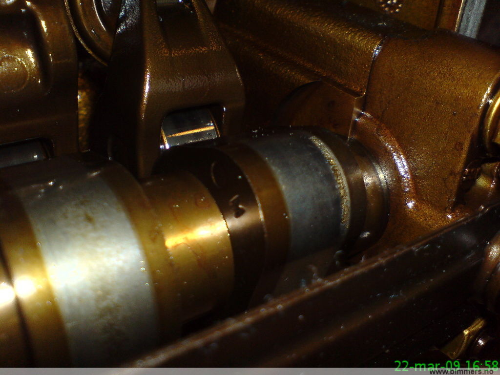

MrElg Skrevet Mars 23, 2009 Skrevet Mars 23, 2009 Noen som vet om noen på østlandet som kan overhale/reparere skadde kammer? Har en kam her med en søt liten skade, og lurer på om det er mulig å fikse.
sexeren Skrevet Mars 23, 2009 Skrevet Mars 23, 2009 Tror ikke det, uansett blir det sikkert like dyrt så og kjøpe en helt ny
Tom K Skrevet Mars 23, 2009 Skrevet Mars 23, 2009 hmm den kan du nok bare arkivere, ser ut som om det er en ny kam som er feil innkjørt, har lett for å bli sånn hvis man ikke bruker innkjøringspasta og riktig turtall over angitt tid
Tom K Skrevet Mars 23, 2009 Skrevet Mars 23, 2009 Ville vel sørge for et oljeskift med en skikkelig gjennomskylling av motoren, alt det som mangler på kammen ligger nå i oljekanaler rundt om i motoren så her er du heldig hvis du slipper å overhale hele motoren
BMWdrift Skrevet Mars 24, 2009 Skrevet Mars 24, 2009 Ville vel sørge for et oljeskift med en skikkelig gjennomskylling av motoren, alt det som mangler på kammen ligger nå i oljekanaler rundt om i motoren så her er du heldig hvis du slipper å overhale hele motoren jeg trur mere på atte det sponet stopper i oljefilteret
Tom K Skrevet Mars 24, 2009 Skrevet Mars 24, 2009 Ja jøss, noe av det havner sikkert der også, glad det ikke er min motor
