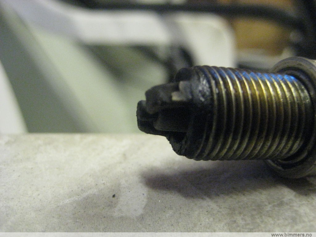

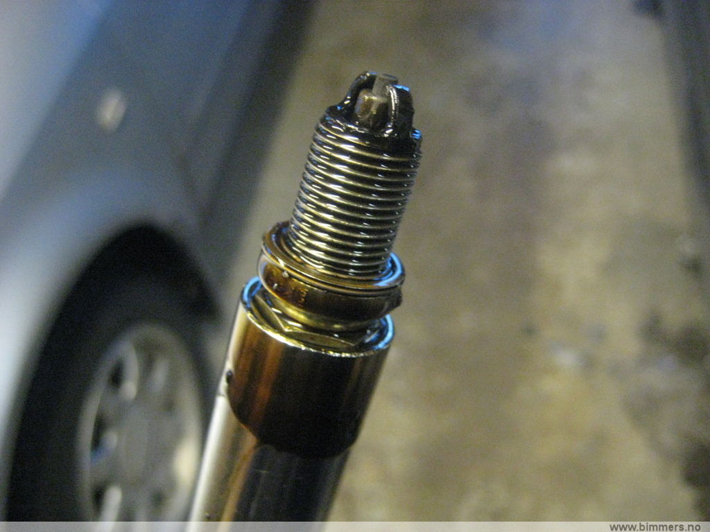

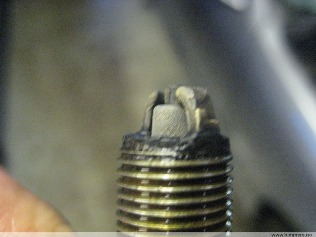

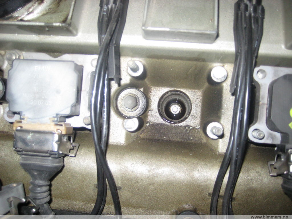

Breitling Skrevet Mars 26, 2009 Forfatter Skrevet Mars 26, 2009 Ok, takker for hjelpen så langt. Akkurat kommet inn fra garasjen der jeg skjekka pluggene på bilen for å se etter spor etter lekasje av noe slag. Dette er hva jeg så. I sylinder 2 til 5 så var pluggene dekket av olje i selve plugghullene, se bilder. I sylinder nr 4-5 så pluggene slike ut: I sylinder nr 6 er den eneste plassen jeg kan se rester etter det hvite belegget som oppstår på pluggene når det kommer kjølevann i forbrenningskammeret. Men det så ikke ut som problemet var så stort lengre. Ang. olje i plugghullene, så skal det sies at alle stempeltopper så ut til å være tørre (fri for olje/kjølevann), så vet ikke helt hva dere kan si om disse bildene??
Gjest Skrevet Mars 26, 2009 Skrevet Mars 26, 2009 Oljen i plugghullene kommer nok fra defekt toppdekselpakning, så denne bør du ihvertfall bytte.
