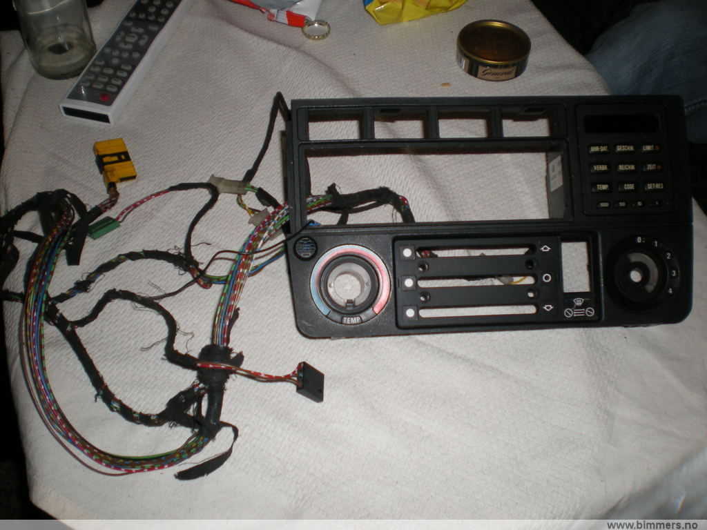

Endre87 Skrevet April 1, 2009 Skrevet April 1, 2009 Holder på å montere kjørecomputer i E30n min og lurte på om noen kunne forklare meg hvor ledningene på dette bildet skal
Endre87 Skrevet April 1, 2009 Forfatter Skrevet April 1, 2009 ser nå att jeg ser tall på computern, men jeg har kun satt inn ledningen i spidometeret, men er det noen som vet om det skal vere lys i den når den kontakten er den eneste som står i?
Steven Skrevet April 3, 2009 Skrevet April 3, 2009 Slenger meg på denne, får heller ikke lys i kjørekomputeren min.
Reset Skrevet April 3, 2009 Skrevet April 3, 2009 Det med at det ikke er lys i kjørecomputeren, kan være lysbjelken bak display. Jeg byttet denne med min, og funket utmerket, koster 300-350 på gs tror jeg. Den gule ledningen, passer til dash, er også ett gult felt der, så du ser godt hvor den skal Den blå kontakten, skal kobles på BC knappen på blinklys hendelen. Og de grønne kontaktene, skal inn på rele modulen.
