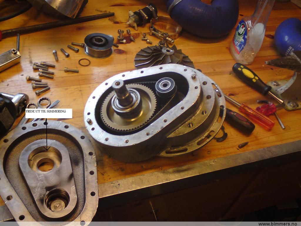

koblet fra kompressor og kjører orginalt.. da kom ikke feilmeldingen om luftmassemåler opp.. så da er det sikkert den lekkasjen jeg har igjennom kompressor som gjør det.. må få på simmring pak impellern tenker jeg..

kommer ikke noe feilkode så lenge jeg ikke lader over 0,2 0,3 bar..så må være fordi det lekker ut bak impellern..skal frese ut større hull i godtset og sette inn simmering tenkte jeg..

tenkte å frese et større hull i lokket og sette på simmering slik at luften ikke slipper ut i d fri
ble liten skrift på bildet.. men skal freses ut der pila er da

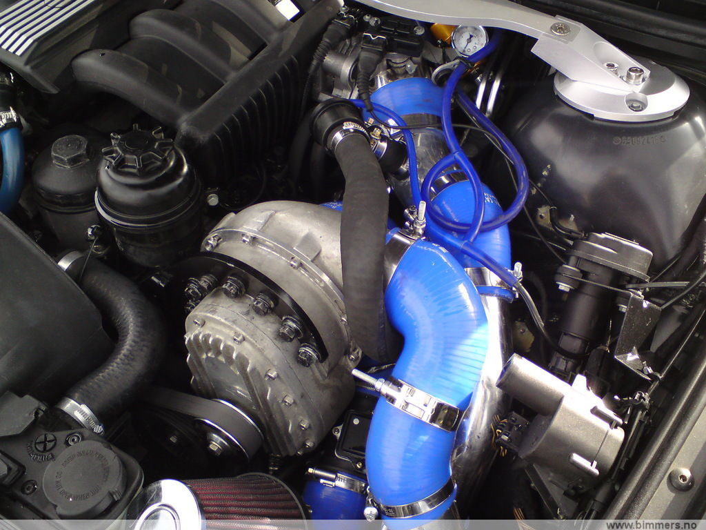

Har du bilder av intercooler og rør? kjøpt ferdig kit eller produsert dette selv?

kjøpte cooler og tilpasset selv

Tenkte mere på hvordan rørene ligger bak fanger osv..
