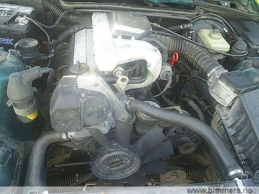

se forskjell på m40 og m43?

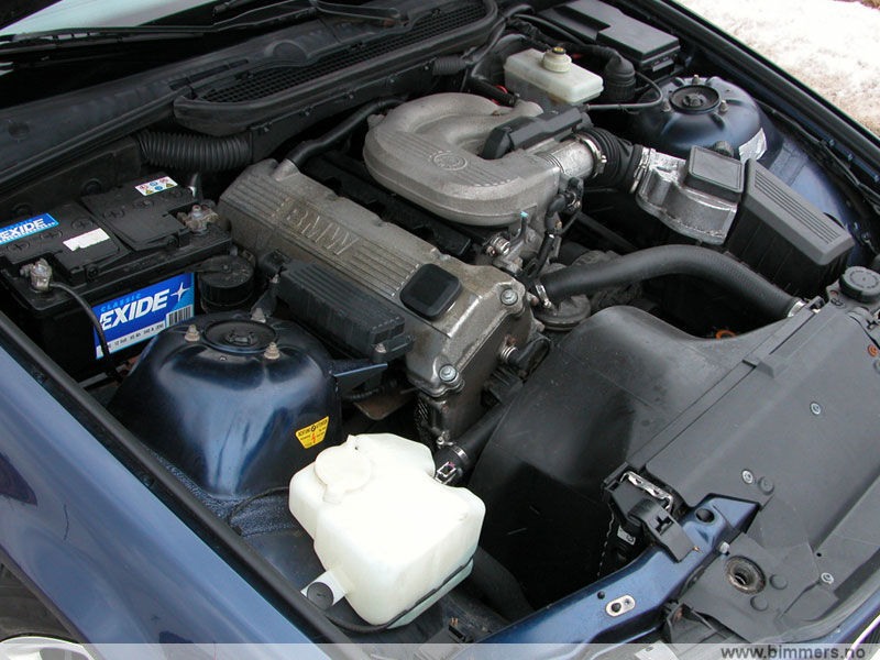

mens 43 har en mer buet variant:
og, når kom de i e36? 93? altså, uansett når på året den 93 modellen ble produsert, eller er det noen 93 modeller med m40?
det var jaggu kjapt svar:) poenget var vel egentli å få bekreftet det jeg trodde. fordeleren er en bra måte å se forskjell på da.
Oi.., der har vi den fine m40 motoren min jo :P
Riktig som du sier.., kan se det på innsuget.
M43 kom vel sent i 93..
Ene bilen jeg har er 93 mod levert med M40.
(øverste bildet ditt :P)
register kjede istedet for reim har den og
Det er vel hovedgrunnen til å velge m43. m40`n er jo kjent for sine smale oljekanaler og registerhavari.. rett og slett en uheldig konstruksjon.
jasså, har jeg vært å tatt bilde fra anonnsen din? lykke til med salg
