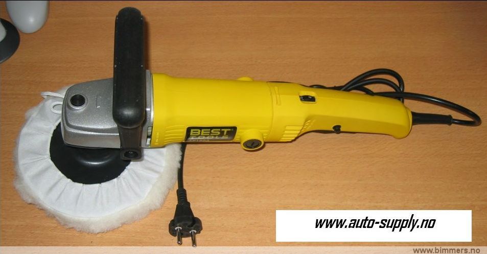

Nøstbakken Skrevet April 26, 2009 Forfatter Skrevet April 26, 2009 Har faktisk ein slik ein bone maksin liggende.. Kansje ikkje topp kvalitet men den gjør sikkert susen. Er av typen Best tools 900w 900-3800 rpm og ein arbeids flate på ø 180mm . Vilken type polerings hetter bør men bruke til påføring og "avføring" Noken som veit, mulig link kor man får kjøpe noken slike i god kvalitet?

todleif Skrevet April 26, 2009 Skrevet April 26, 2009 www.scandicshine.no/nettbutikk/index.ph ... c8354825eb Du har nok sikkert ei ganske stor backing plate, so du bør kanskje bytte den til ei mindre. For å ta av produkta, bruker du mikrofiberklut. (for hånd) Voksen tar du på for hånd med ein pad.
Nøstbakken Skrevet April 26, 2009 Forfatter Skrevet April 26, 2009 har samme selv! kjøp noen gode puter og en "ombygging" til borrelåsfeste ang carnubaen, ja, det blir sikkert flott, men han og de jeg har snakket med, sier at det bare er tull... får se litt nærmere på maskinen når eg kommer heim. men syns at dei orginale polerings hetene "håra" så masse. Får se om eg får tak i noken når eg kommer heim. Men bruker man samme type til påføring av bonemidel/lakkrens, som man bruker til å ta vekk stoffet eller er det nok forsje på typen polerings hetter til dette ?
Dr_S Skrevet April 26, 2009 Skrevet April 26, 2009 Altså, ikke bruk maskin hvis du er veldig usikker på hvordan du skal bruke den.. Du kan risikere å skade lakken mer enn å behandle den. En må passe nøye på temperatur i lakk og også være forsiktig der hvor lakken er tynn. F.eks i hjørner og kanter i karosseriet. Jeg selv synes ikke jeg kan nok om maskinpolering til å begynne med det, derfor jobber jeg kun for hånd.
