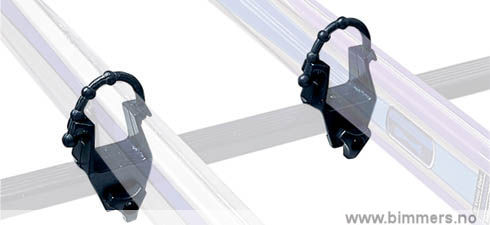

Er det noen som vet om/hvor det er mulig å skaffe slike klemmer som de røde i bildet her? Dette er et sykkelstativ fra biltema, men jeg skulle gjerne hatt lignende klemmer i en større utgave.
De må rekke rundt veltebøylene i z4'en...

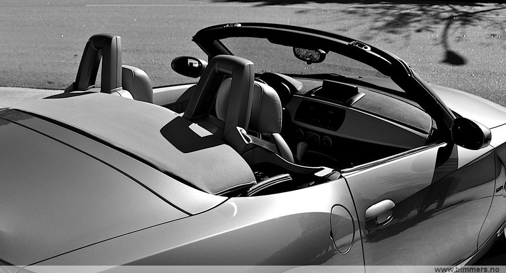

Vet det er en del å få tak i til vanlige veltebur, til pinnene i nakkestøttene osv, men veltebøylene i z'en er ganske tykke, som dere ser, og jeg har seter uten "løs" nakkestøtte.

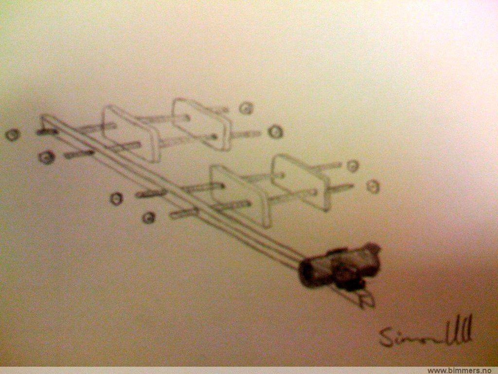

Tegning på noe som burde gå å få til...
Kom gjerne med ideer!
Da tenker jeg du tenker på "omvendt" bruk? Så hvis skiene på bildet er like stor som veltebøylen, så er "den veien" du tenker ett feste på veltebøylen, og da feste ett kamera i festet som egentlig er til takstativet?
Kan du ikke bruke nakkestøttepinnene på Z4en også, slik andre har gjort med hell tidligere? Da er det plutselig en del enklere, og mindre sjanse for å lage stygge merker.
men, du kan jo kjøpe et ekstra windshot og feste et kamerastativ til det. Da er det jo enkelt å klipse det fast også...
Ja søren!
En slik windshot i plexi? Da kan jeg jo bare borre hull og skru fast festet rett i den :)
...og ja, du tenkte riktig ang. omvendt bruk av ski/sykkelstativet :)
