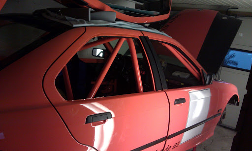

fazerfreak Skrevet August 27, 2011 Forfatter Skrevet August 27, 2011 mer letting pågang.. tatt ut vinduene og heisene.. inn med lexanruter etter hvert sparer ca 15kg bare på rutene.. heisen har eg ikke vegd enda.. vurderer sterkt glassfiberdører og bakluka skal no byttast til noe lettere..

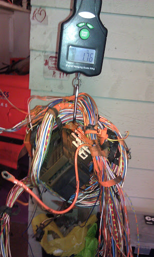

fazerfreak Skrevet September 4, 2011 Forfatter Skrevet September 4, 2011 Søndagskos.. hadde med hjelper i dag også, må lærast opp.. kun få år til dinna kan ta juniorlisens blir fort Kg´s av ubrukt ledningar ved ribbing av bil, dumt at eg ikkje tok tid til dette før.. dette er bare sentrallås elektronikken..
