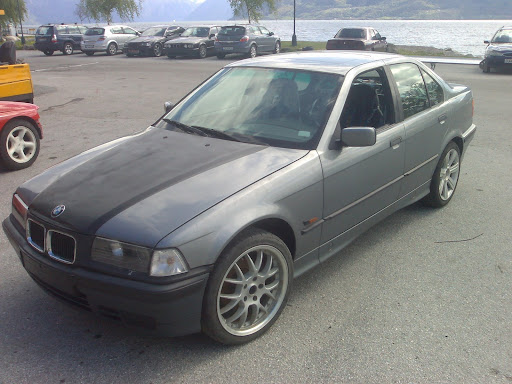

noen bilder..
hadde trudd den skulle bli litt lavere, men den er jo letta "litt" så kanskje det som gjør det.
