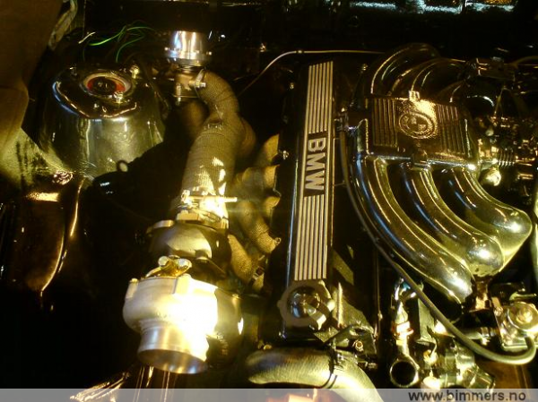

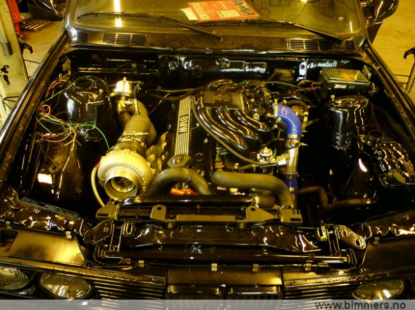

saure89 Skrevet Mai 6, 2009 Forfatter Skrevet Mai 6, 2009 legger me noen skryte bilder av motor rommet me:P skal få sjå om ej får laga mej en prosjekt tråd etter kvart
