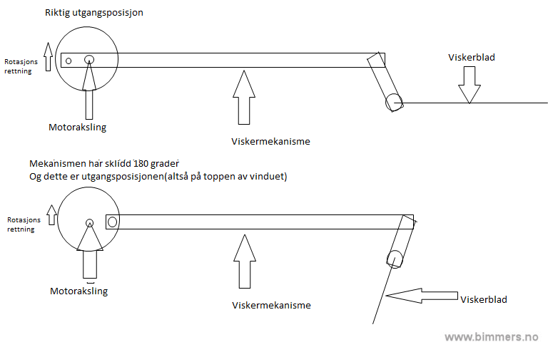

Har et lite problem med vindusviskeren på bilen....den stopper øverst...
Funksjonen er helt i orden bare feil vei lissom....skjønner ikke en dritt
Noen som har vært borti det ??
Da ville den visket videre ut av ruta istedet for å ha motsatt virkning,,,,, snodige greier egentlig....
Nei, hvis jeg har forstått problemet riktig så vil den ikke det...
Edit: Den ville fortsatt ut av vinduet hvis viskerarmen hadde sklidd på viskermekanismen...
Har prøvd å tegne en enkel skisse i paint så du ser hva jeg tenker på(forhåpentligvis 8) )
