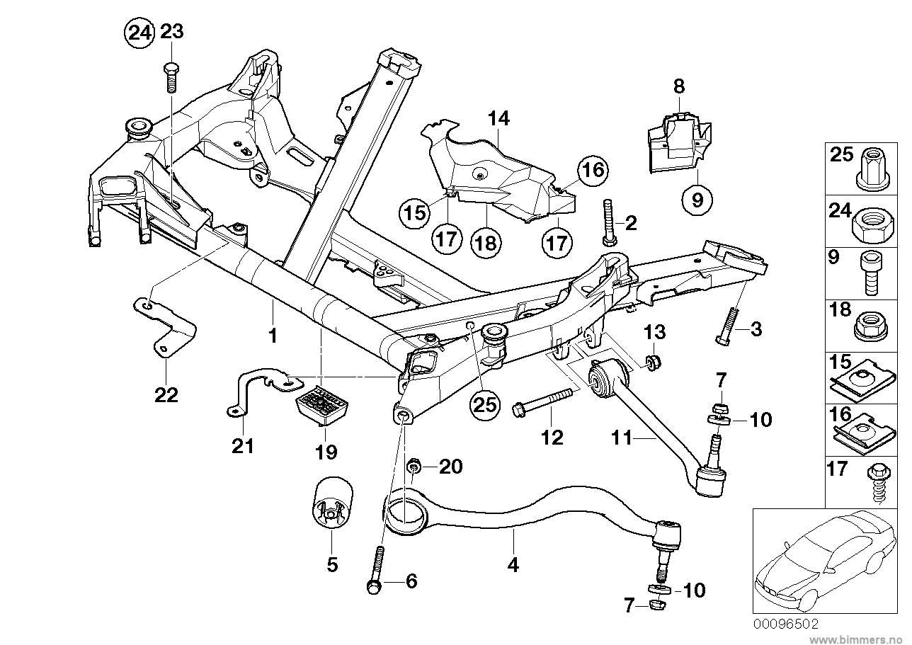

jojr Skrevet Mai 11, 2009 Skrevet Mai 11, 2009 Jeg skal ha ut en foring, hva er greit å bruke, svinghjulavtrekker kanskje, eller er det noen som har andre gode tips. Skal ha ut foring nr 5 på bilde uten å ta staget nr 4 av bilen
S.Arnesen Skrevet Mai 12, 2009 Skrevet Mai 12, 2009 Har pleid å brenne ut foringene i bærearmene når jeg har måtte bytte dem...
Breitling Skrevet Mai 12, 2009 Skrevet Mai 12, 2009 Enig med S.Arnesen, har man ikke spesialverktøy så funker det best å brenne/varme opp gummien på foringene, for så å slå dem ut med en hammer el lignende
jojr Skrevet Mai 12, 2009 Forfatter Skrevet Mai 12, 2009 Men stålrøret rundt foringen er det jeg sliter med, sitter veldig godt
iceguy Skrevet Mai 12, 2009 Skrevet Mai 12, 2009 Har hatt kurrant resultat med en 10mm borr (eller lignende størrelse). Borrer rundt ytterkanten av hele foringen, for så banke den ut. Regner med at det kanskje griser litt mindre enn å brenne de ut Hylsen må vell bare baufilen få ta ja, som nevnt over..
