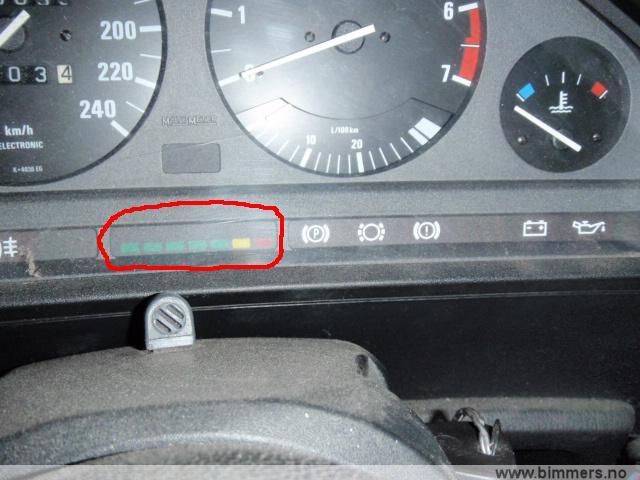

Det er ikke den vanlige varsellampa for olje som kommer opp der batteri og parkeringsbremsvarslene er. Men der alle de grønne lysene + en oransj + en rød er. Nå står den og lyser på den oransje. Hva betyr det?
Har forstått det sånn at det er de lysene som er ringet rundt på dette bildet det her er snakk om. I såfall er de kun et varsel om hvor lenge det er til neste anbefalte oljeskift. Lyser den orange konstant er det på tide med oljeskift/filter ja. Etter oljeskiftet nullstilles disse med nullstillingsverktøy, eller en like enkel metode som du kan gjøre selv dersom du ikke har sånt verktøy. Kan forklare deg fremgangsmåten dersom det skulle bli aktuelt.
