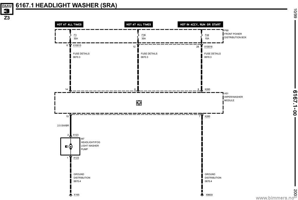

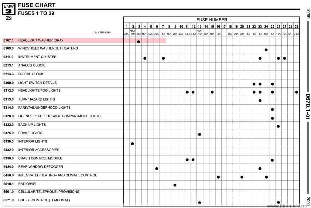

Deep Dish Posted May 17, 2009 Posted May 17, 2009 Spyler på hver 3dje spyl eller.noEn annen ting er vel at jeg vil få opp feilkode i OBC sikkert... Det spyles på lys og vindu første gang etter oppstart av bilen, så spyles lysene hver tredje gang... Enkleste er å nappe ut sikringen (diagram 1) Eller så kan du koble ut hele lyktespylesystemet (diagram 2) 1. 2.
