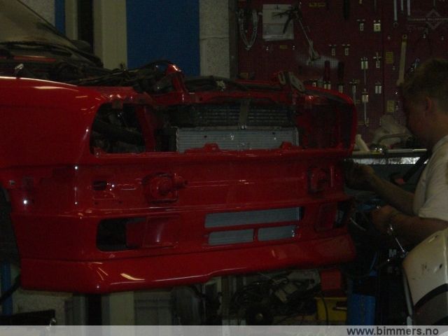

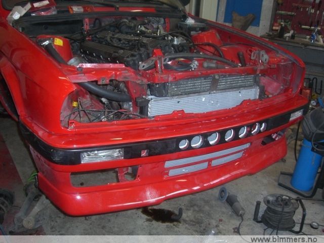

Er du sikker på at det er en slik du skal ha, jeg har en strøken en som skal være fra m5 e34 men jeg fikk ikke plass til den foran min m30b35 i e30. Passet rett inn i festene , men ble for trangt mot motor. Jeg måtte inn med en e28 535 radiator da de er tynnere.
Har bestilt både radiator og bremsekraftforsterker fra koed, tror det skal gå hvis man gjør som på bildet her:
