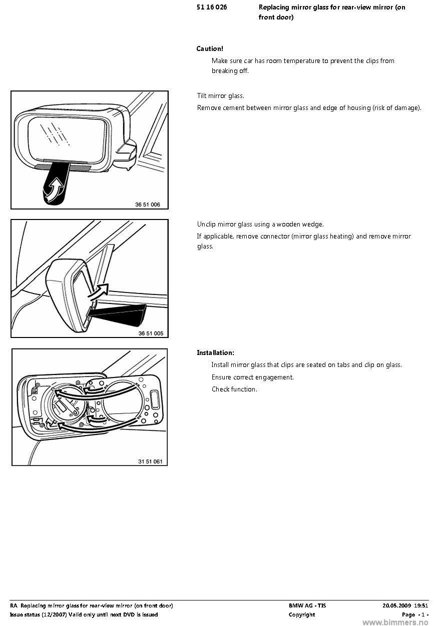

tunamgu Posted May 20, 2009 Posted May 20, 2009 skal lakkere sidespeilene,men hvordan får man ut selve glasset fra huset?
Bmw.528IA.2000 Posted May 20, 2009 Posted May 20, 2009 Det er vel bare å teipe rundt det. Det gjorde jeg, og det ble kanon
tunamgu Posted May 20, 2009 Author Posted May 20, 2009 er ikke det litt risky å spraye ned motoren bak når man ikke får teipet motoren?
stfoer Posted May 20, 2009 Posted May 20, 2009 Det er forskjllige festeanordninger avhengig av hvilken BMW modell og speiltype du har. Har vært skrevet om dette tidligere her på forumet.
Bmw.528IA.2000 Posted May 20, 2009 Posted May 20, 2009 Ha litt ekstra lengde på teipen, sånn at du får det godt nedi mellom glasset og speilet. Funket for meg ihvertfall.
hillmar Posted May 20, 2009 Posted May 20, 2009 Det er forskjllige festeanordninger avhengig av hvilken BMW modell og speiltype du har. Har vært skrevet om dette tidligere her på forumet. Det jeg skrev er tatt fra TIS'en til bmw for e36 (som jeg ser trådstarter har), jeg vet det er likt på e39 også så lenge de ikke er auto nedblendbare...
