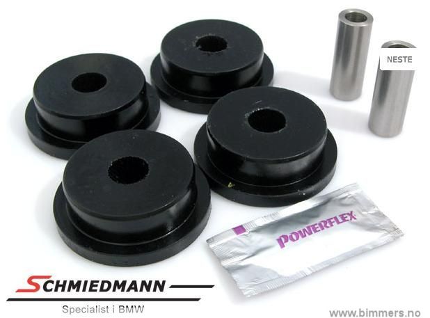

Kjøp powerflex ja. Mye lettere å sette i. Har du tilgang på en luftmeisel (claes olson har det f. eks. Billig) så durer du bare ut den gamle foringen og presser i den nye i powerflex som er i tre deler og kjempe lett å montere.
