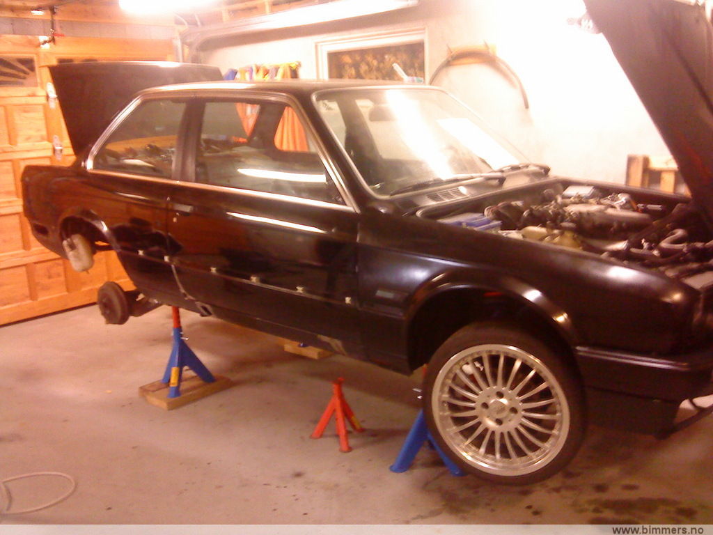

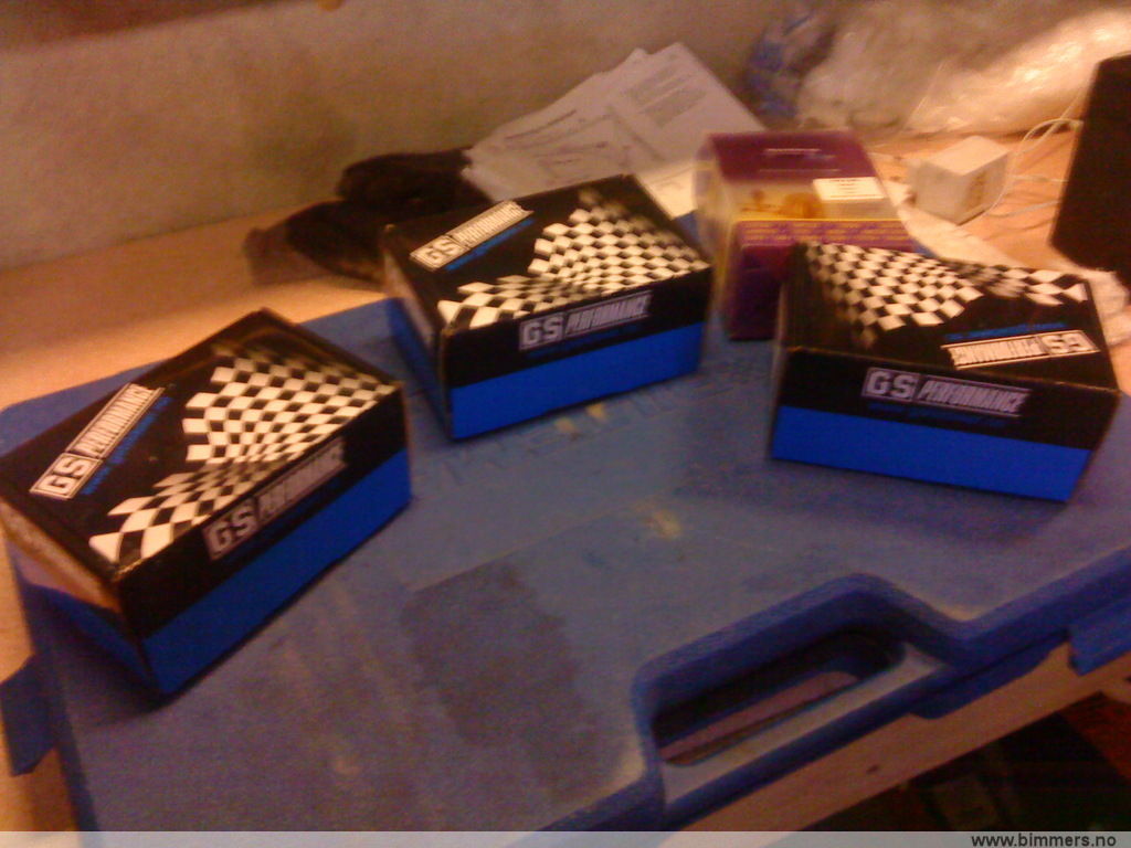

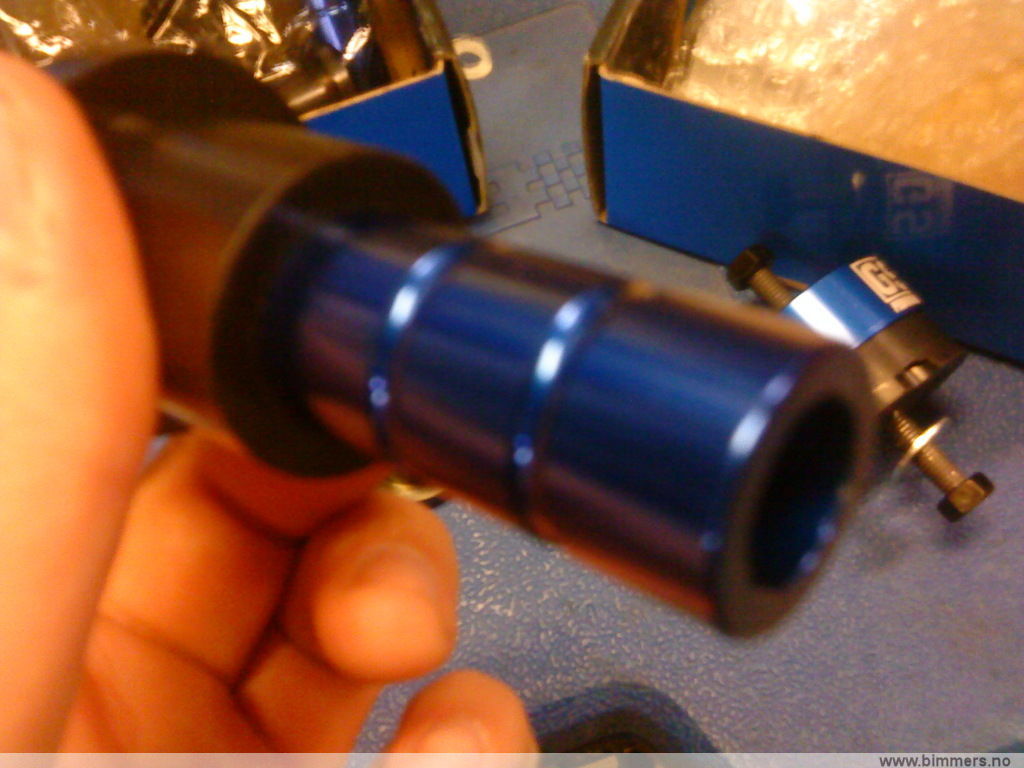

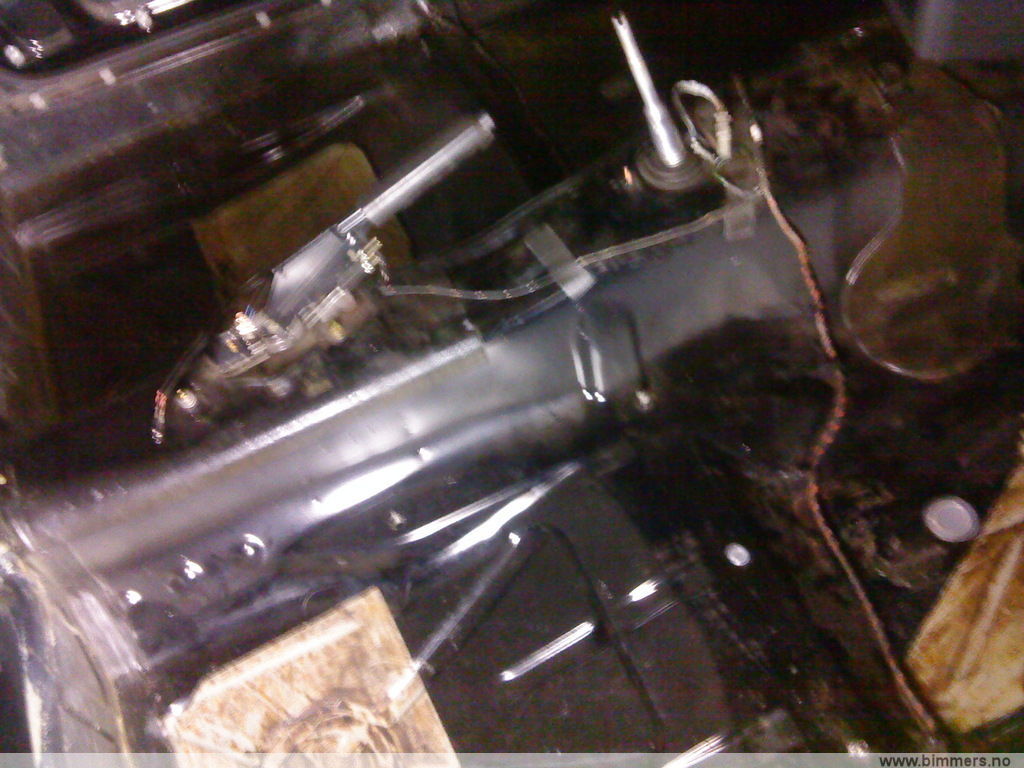

winchester Skrevet Oktober 9, 2009 Forfatter Skrevet Oktober 9, 2009 Pakken fra GS kom i posten i dag, men får ikke lønning før på mandag så henter den ut da. Gleder meg! Fikk også jekket opp bilen på noen nye bukker, så nå ble den høy og fin. Skal sjekke undersiden av bilen grundig i morgen, så blir det innsmeltning av nye asfaltplater i kupe. Har også funnet litt mer informasjon om det å sveise inn hjulbuer bak, så begynner forhåpentligvis med det i løpet av helgen/neste uke. Har også fikset et skikkelig feste til powerfilteret og diverse vakumslanger.

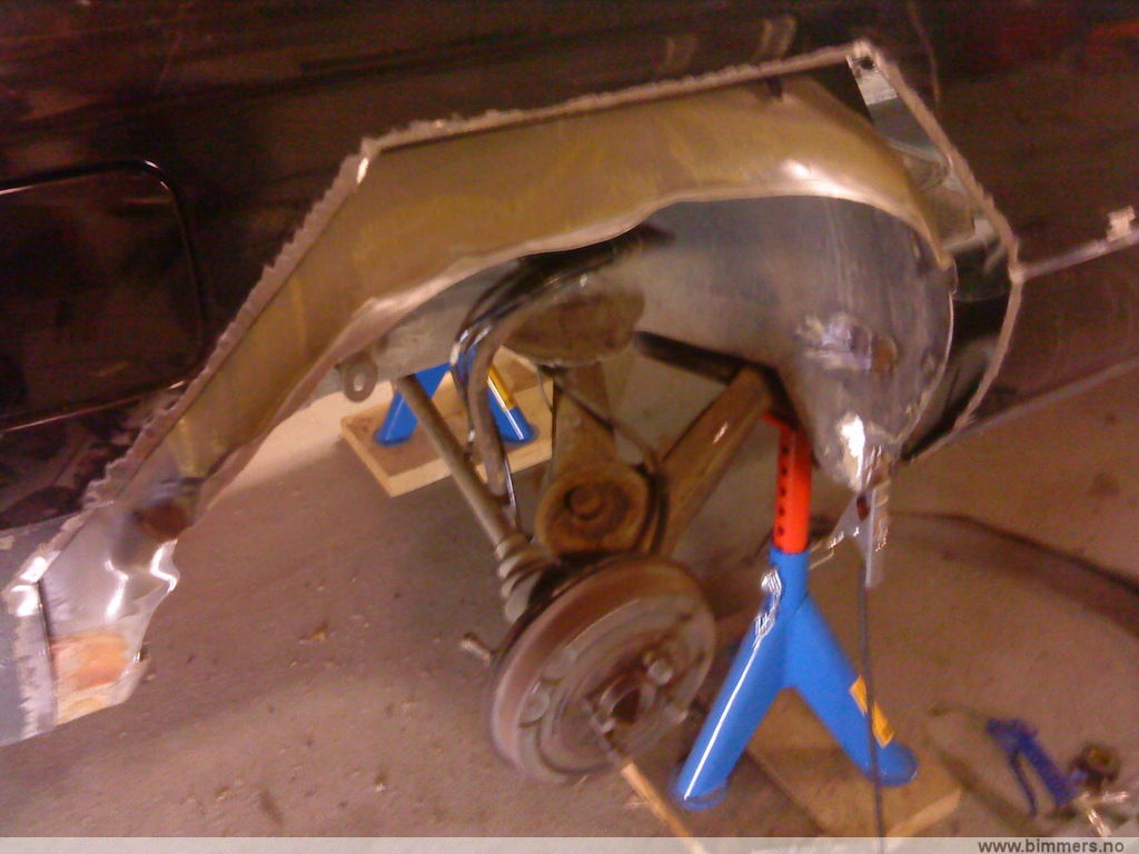

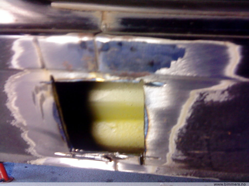

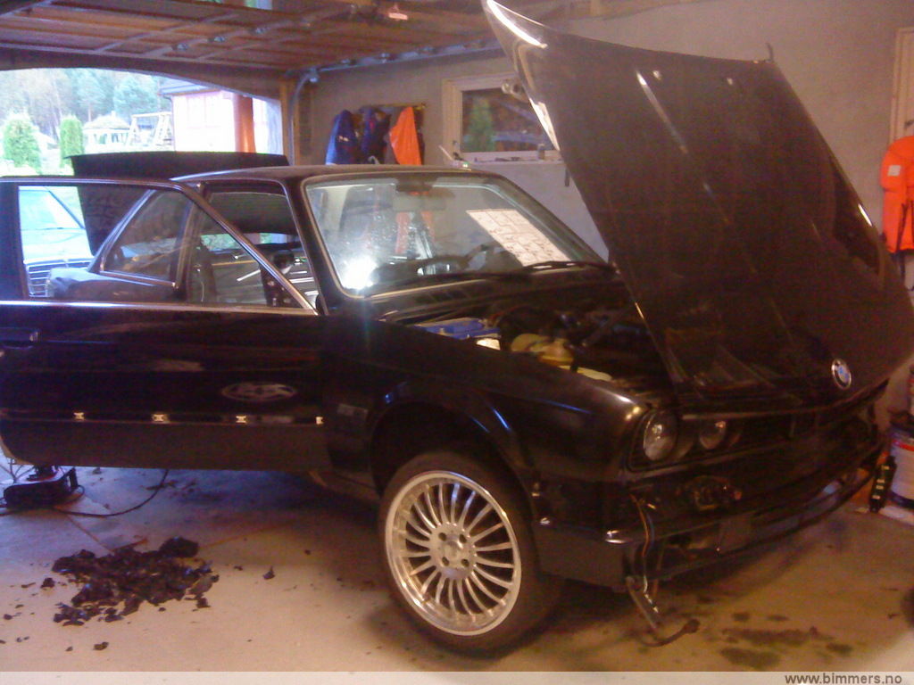

winchester Skrevet Oktober 18, 2009 Forfatter Skrevet Oktober 18, 2009 Har vært borte i hele dag, og når jeg kom hjem så var det lys i garasjen til all forundring. Pappa hadde sveiset igjen hullene på høyre kanal, kappet ut hjulbuen på høyresiden og tilpasset den nye. Har forresten mistet jobben, så blir lite fremgang herfra og utover..

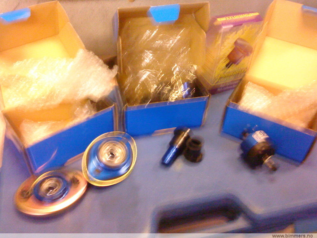

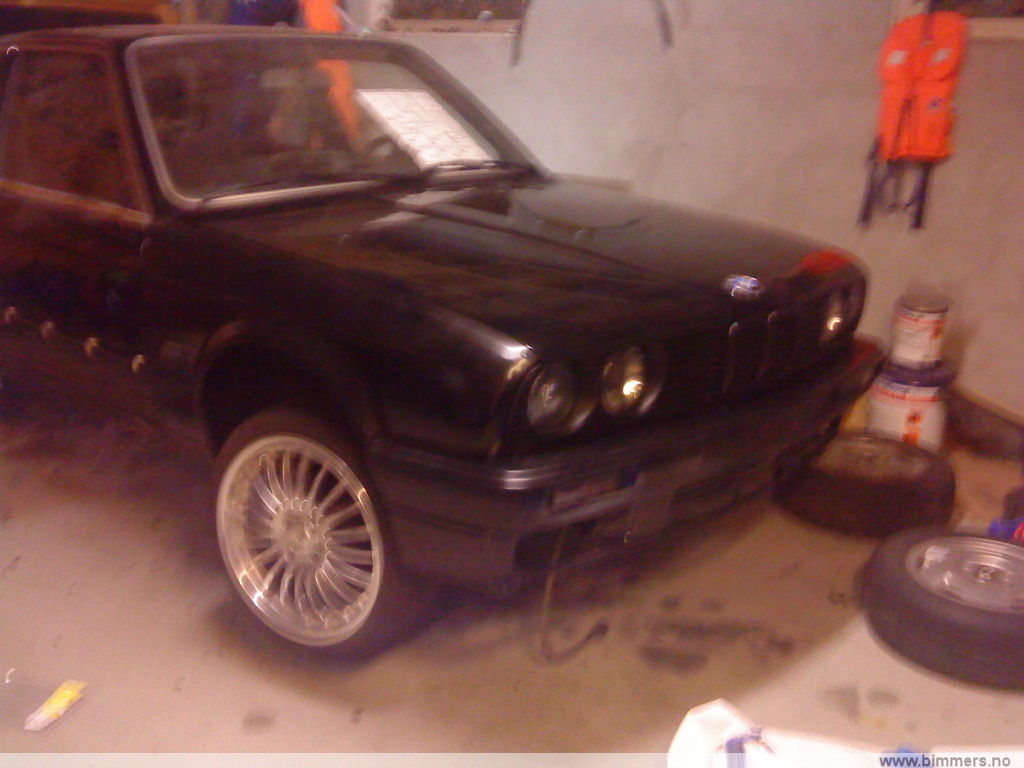

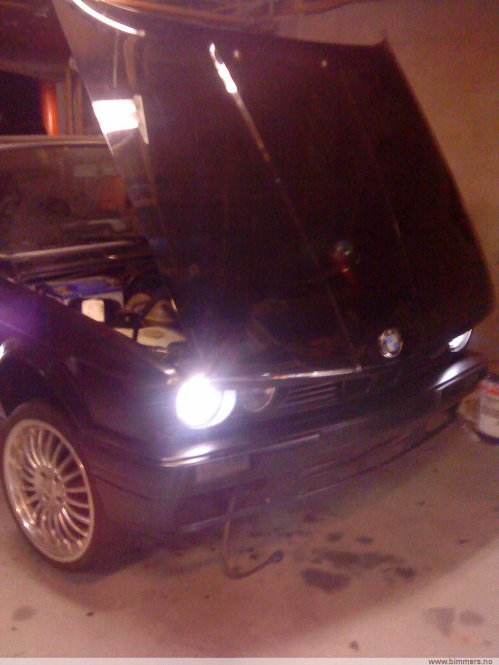

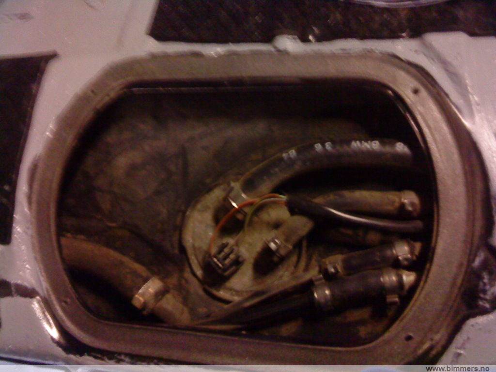

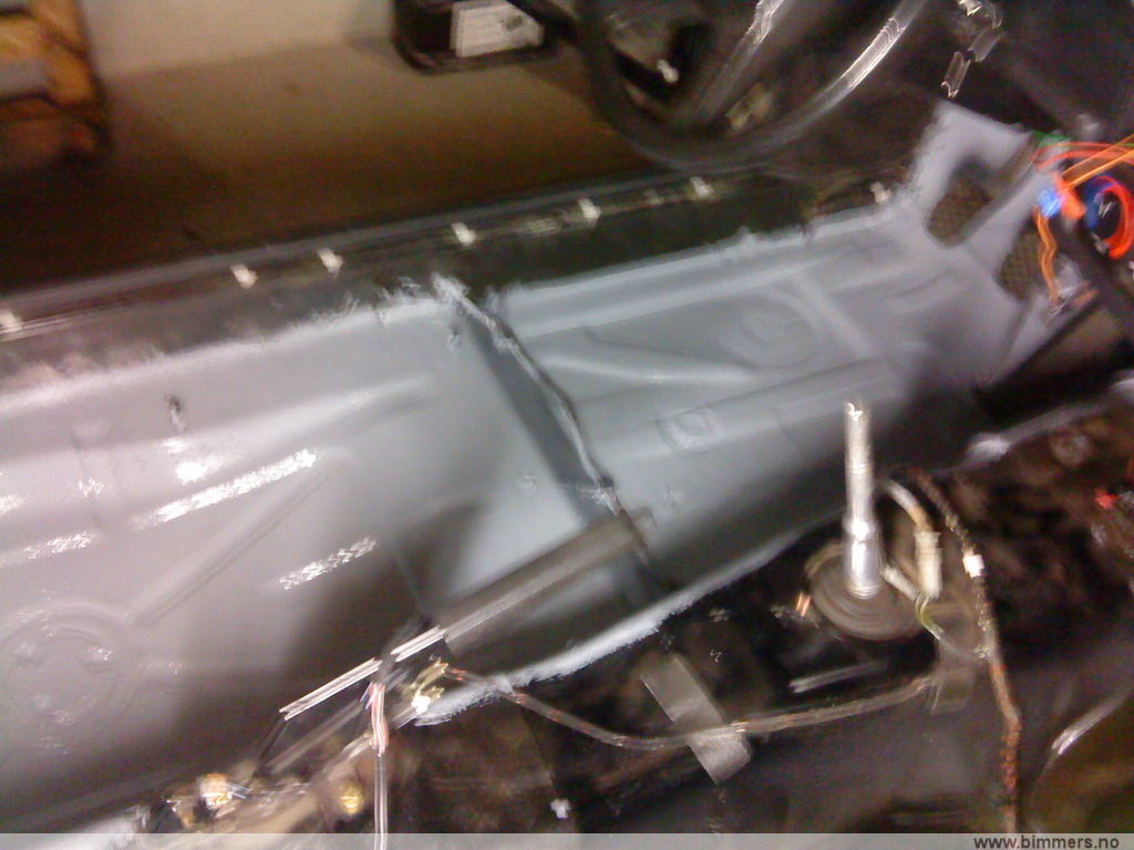

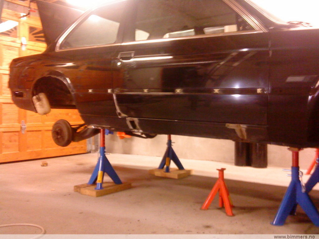

winchester Skrevet Oktober 28, 2009 Forfatter Skrevet Oktober 28, 2009 Har vært demotivert siden jeg mistet jobben, så har ikke blitt mye fremgang.. Men legger ut et par bilder så kanskje motivasjonen kommer seg, hehe. Har fått grunnet og smeltet på nye asfaltplater i dørken Hull på ene kanalen, ferdig sveiset nå Skaffet litt dekk Lyktene fungerer som de skal Nye, bedre bukker Sjekket bensinpumpa og rengjorde, var full av sand Delene fra GS kom i starten av måneden, var gledens dag Så kappet fattern ut hjulbuen
