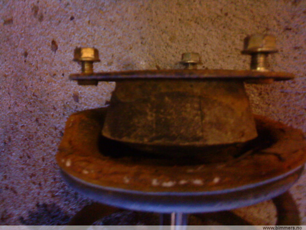

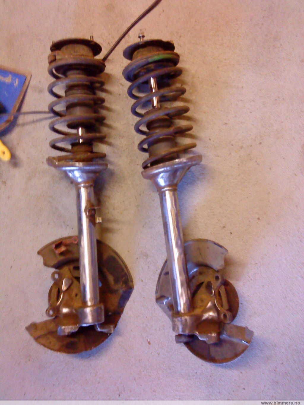

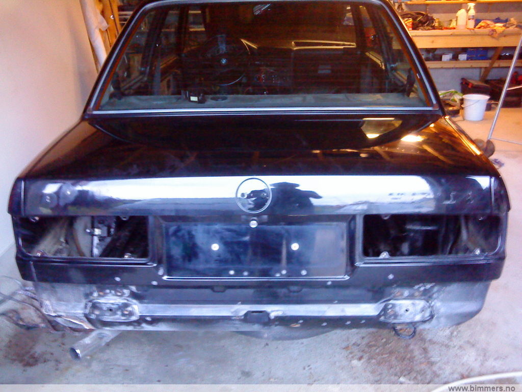

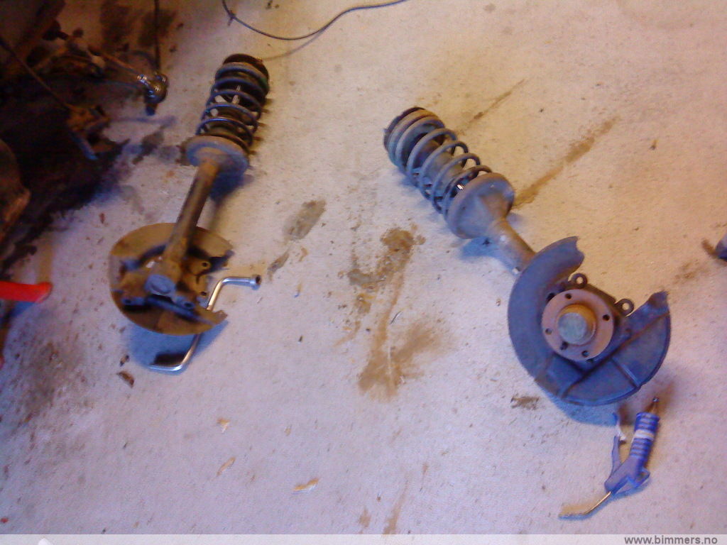

I dag har jeg demontert begge fjærbeina, og gjort det klar til sandblåsing. Har sandblåst litt bakenden allerede, men på grunn av liten kompressor tar det en evighet, hehe. Skal ut og forhåpentligvis ta resten i kveld. Har også skaffet meg en tett boks til å sandblåse relativt store deler i, slik at det ikke støver i garasjen.
Har også kontaktet GS angående pakken min, og det viste seg at de fikk siste del til den i dag, så da er den her på fredag. Og på fredag får jeg lønning, så det klaffer godt. Så da bestiller jeg nye hjulbuer og diverse andre duppeditter på fredag, som forhåpentligvis er her innen 10 dager (Koed, meh.)

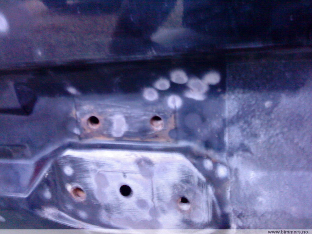

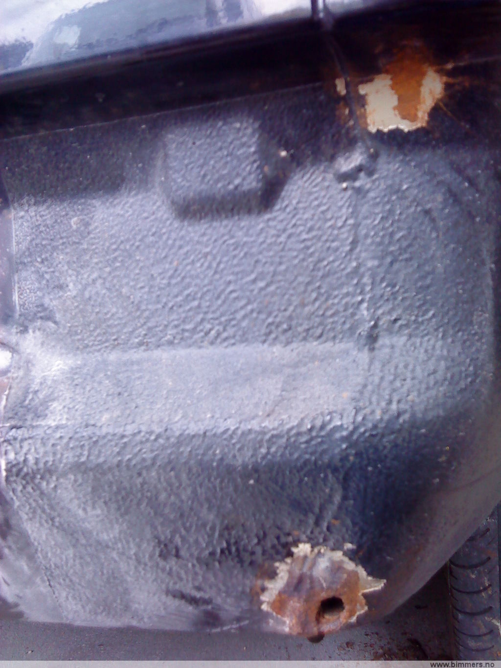

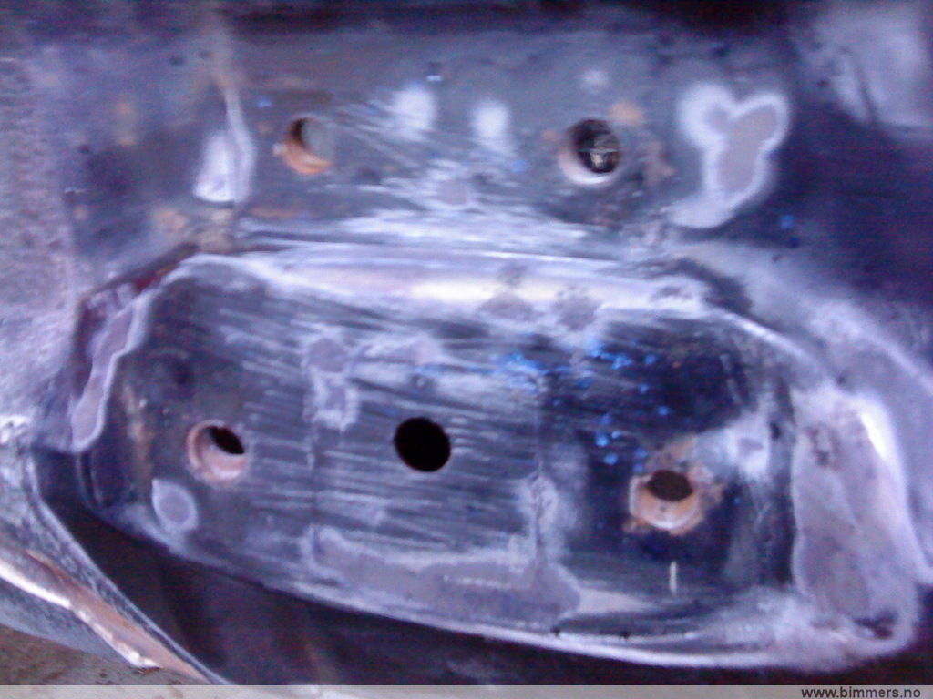

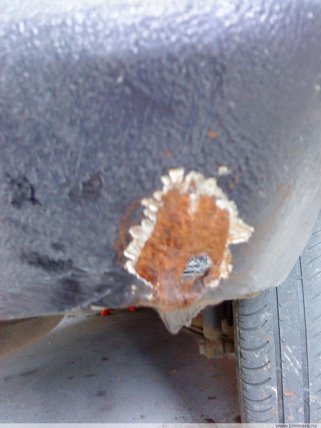

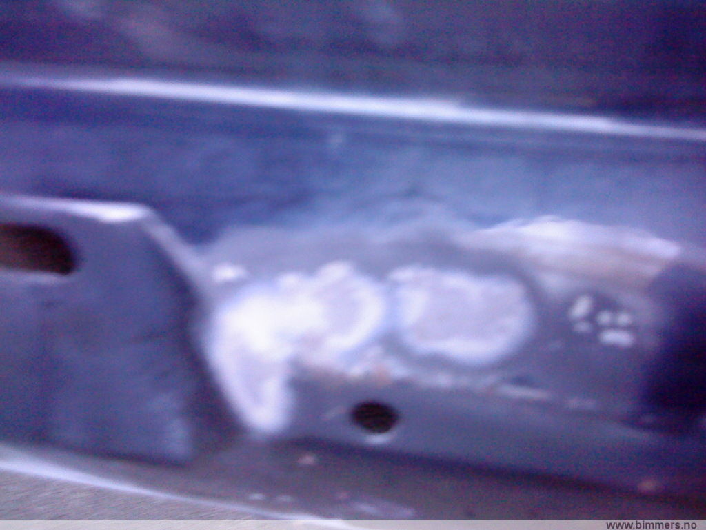

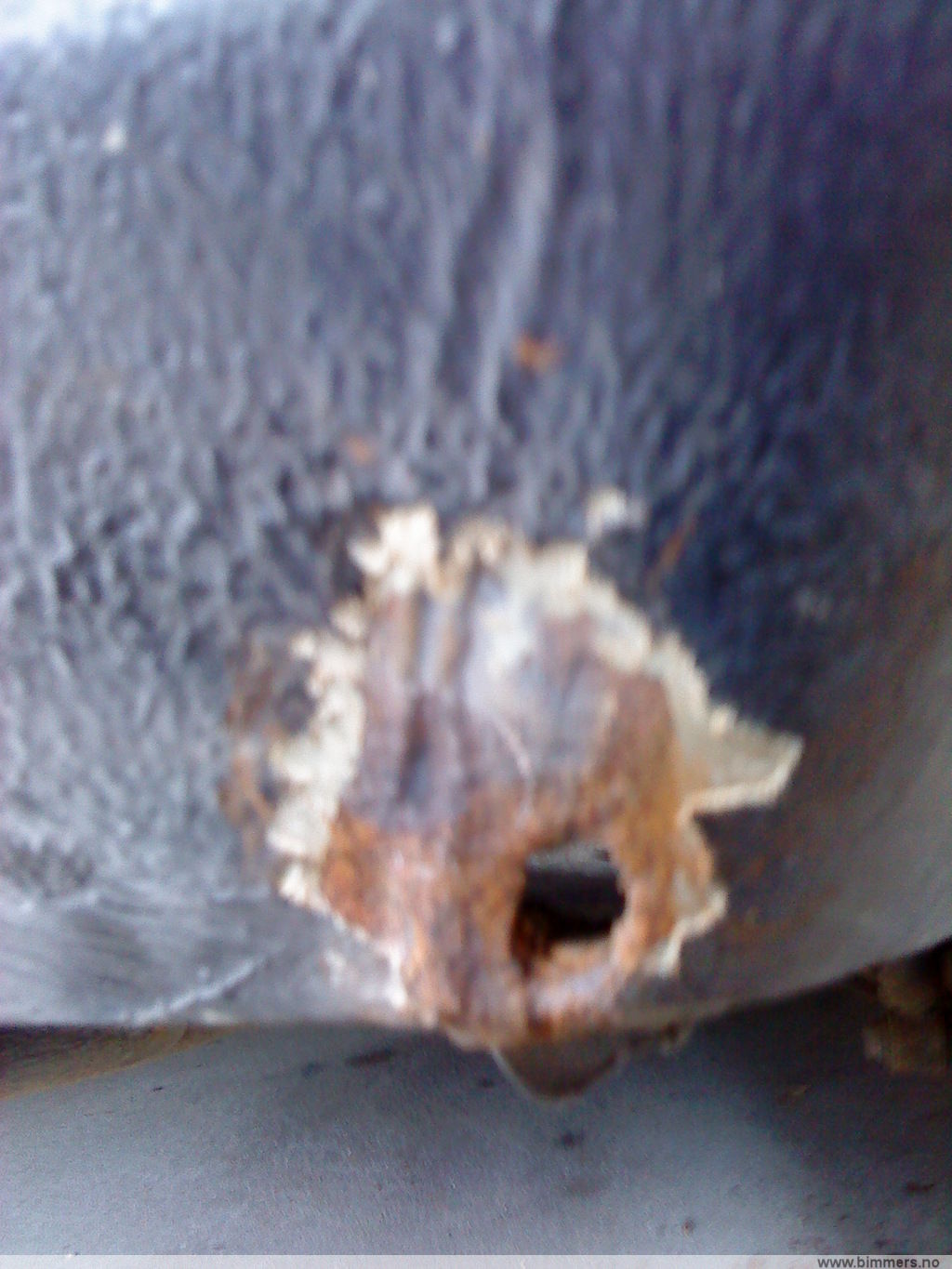

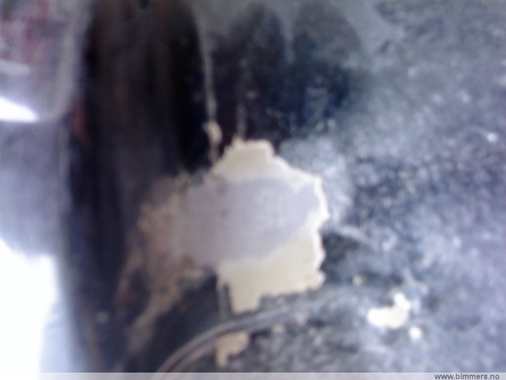

I dag har jeg sandblåst det meste, og fant enda et rusthull nederst på karosseriet bake. Skal legge inn bilder senere i kveld. Nå skal jeg snart ut for å behandle fjærbeina med diverse produkter, gå over med stålbørste og tektylere de. Er det noen av dere som har bestilt brukte deler fra koed forresten? Vurderer å bestille dørpaneler i sort kunstlær, på bildene ser det meget lite slitt ut. Erfaringer?

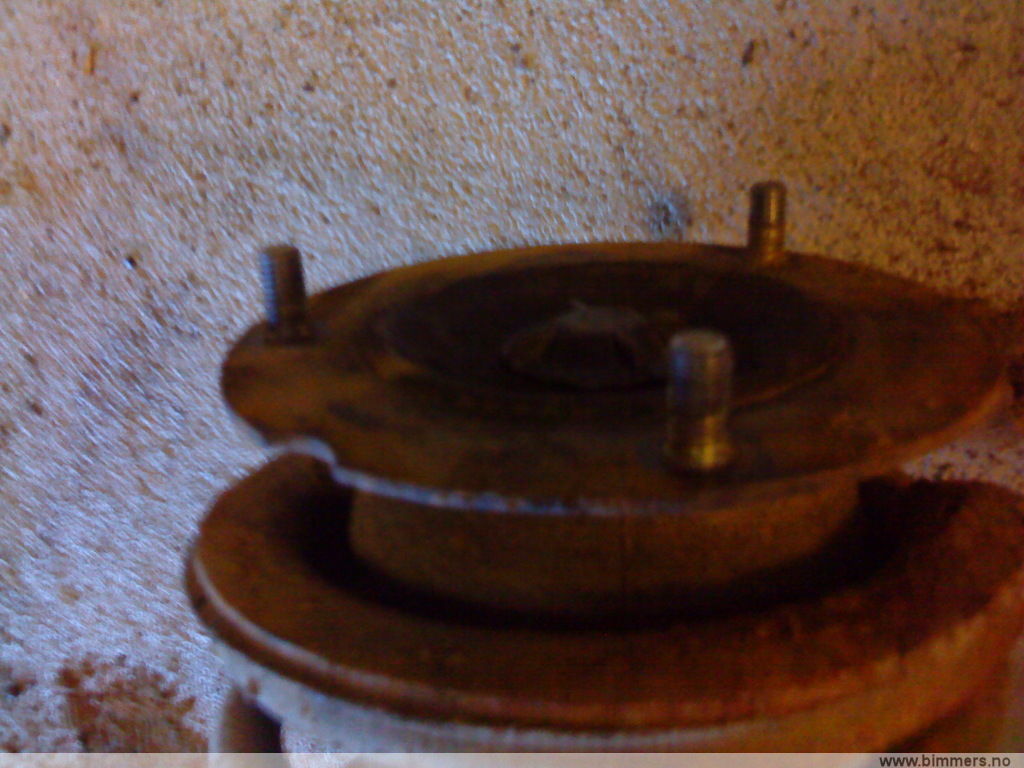

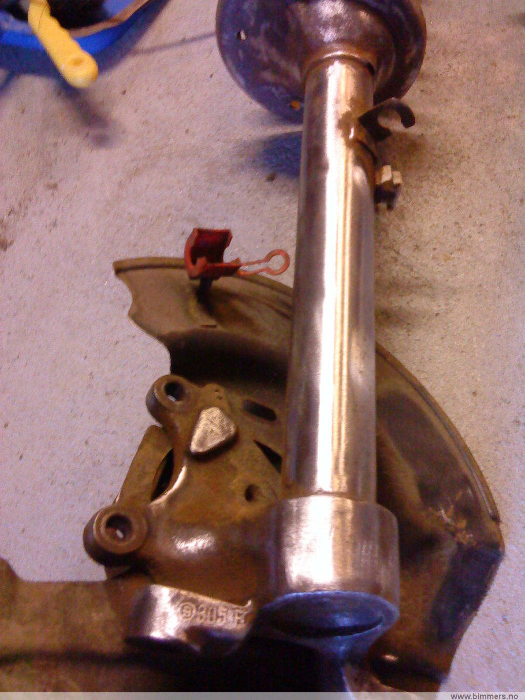

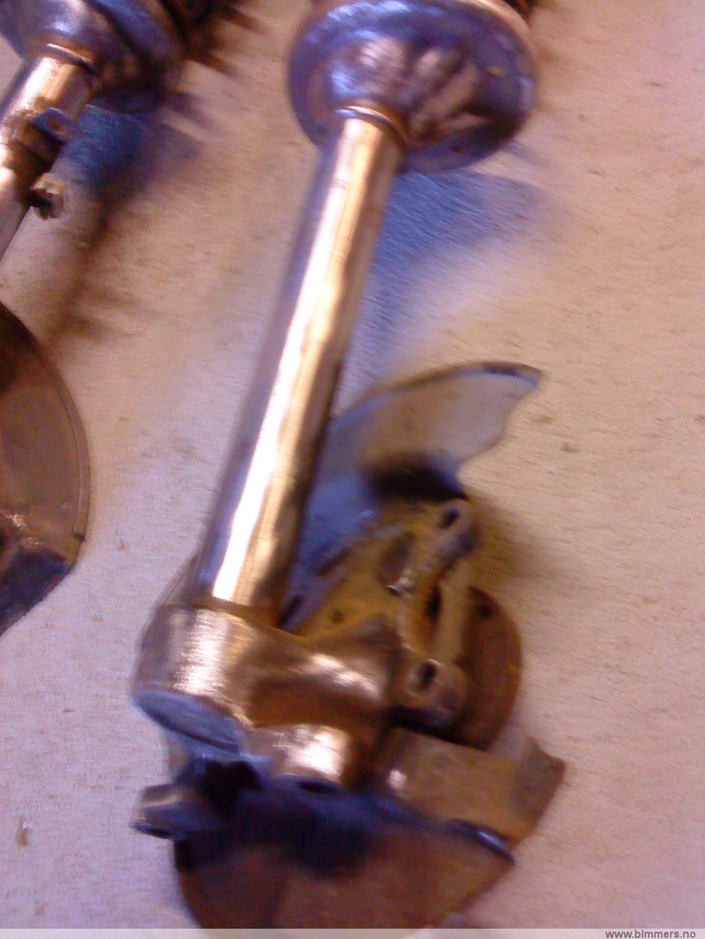

Da var pakken fra GS kommet, men ikke lønningen, hehe. Har hentet en saktegående vinkelsliper nå, pga. for mye arbeid med borremaskin m/ stålbørste på. Fjærbeina begynner å se blanke ut, men skal ut om en times tid og ta siste finishen før de skal tektyleres og monteres i morgen. Regner også med at jeg pusser ned bremsekaliprene og maler de i kveld.
Har pusset mer på fjærbeina i dag, noe som gikk mye raskere og gidde et mye bedre resultat. Skaffet meg en saktegående vinkelsliper med negerkuse! Er ikke helt ferdig ennå, men det nærmer seg. Skal gjøre siste finishen i morgen, da skal jeg ta av fjæra og ta de plassene jeg ikke har komt til. Når det er gjort skal jeg bruke ruststopper for å stoppe rusten, og så spraye på et lag med Tectyl 190. Tror også at jeg skal senke bilen fremme i morgen, slik at jeg får den på hjulene igjen. Satser også på at bremsekaliprene blir pusset ned og malet i løpet av morgendagen.

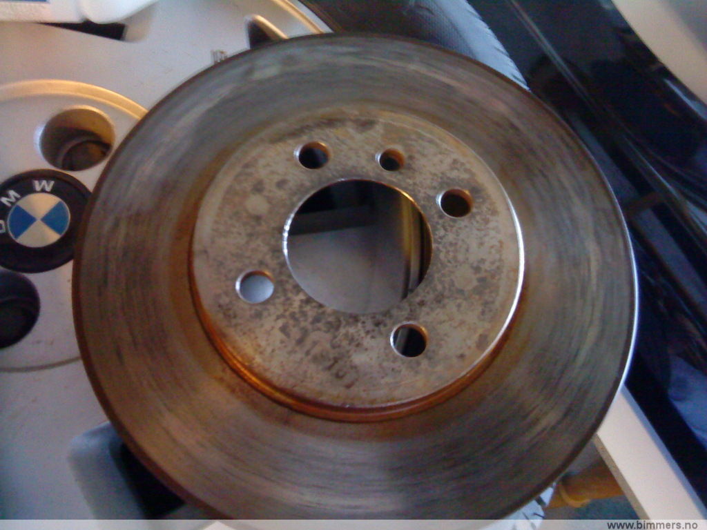

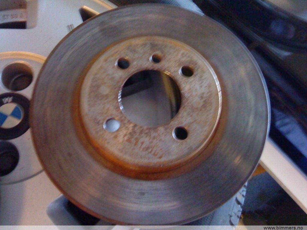

Renset bremseskivene, shiny

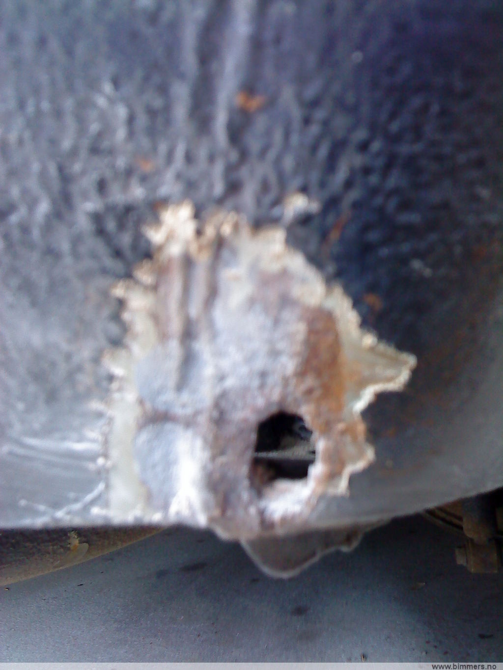

Jo, som (jeg tror er) nevnt tidligere er de på størrelse med en 50-øring, null stress å fikse. Men er ellers heldig med karosseriet, men gruer meg fortsatt til å bytte hjulbuer bake, hehe :)
