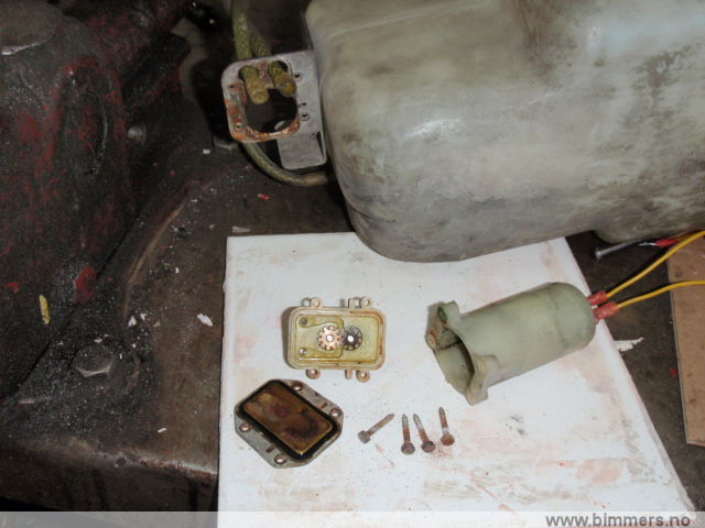

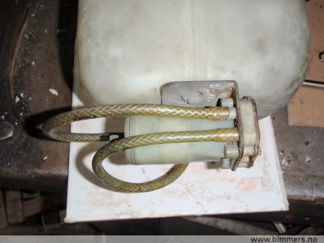

635csi Skrevet Juli 6, 2009 Forfatter Skrevet Juli 6, 2009 Ble ikke så ille med røde blinklys bak nei Cupvinger og lyktelister skal jeg ta av når jeg skal bytte radiator og div. Når det gjelder endestussene så har jeg vurdert sportspotte, men ser for meg at jeg ender opp med de originale cromstussene man får kjøpt på f.eks. Koed. Blir vel flere Koedbestillinger etterhvert, så jeg har notert det på "ønskelista" Ser forresten at Koedpakken min er kommet til Oslo nå, så da har jeg den vel her i nærmeste framtid. Har demontert spylerpumpa for å rengjøre den nå i ettermiddag. Var litt dritt innvendig så den gikk ikke rundt. Etter et par runder med blåsepistol var den i full vigør igjen og spyler som bare det Demontert i fillebiter: Operativ igjen:

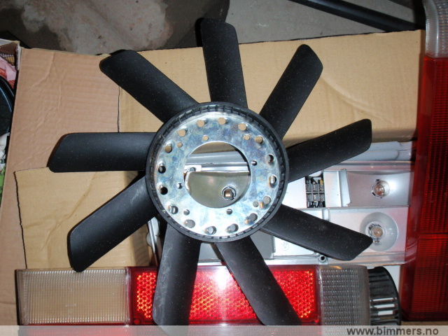

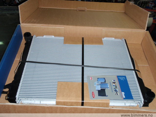

635csi Skrevet Juli 7, 2009 Forfatter Skrevet Juli 7, 2009 Takk takk, flott med ting som er unnagjort ja Nå har det seg sånn at begge bilene mine skal til Eu-kontroll på samme mnd. i samme år, så da blir det litt hektisk en periode. Heldigvis 2 år til neste runde nå da, hehe Fikk radiatoren i dag, så da ligger det an til et par timer i verkstedet så snart det blir ledig. Ny radiator: Ny vifte:

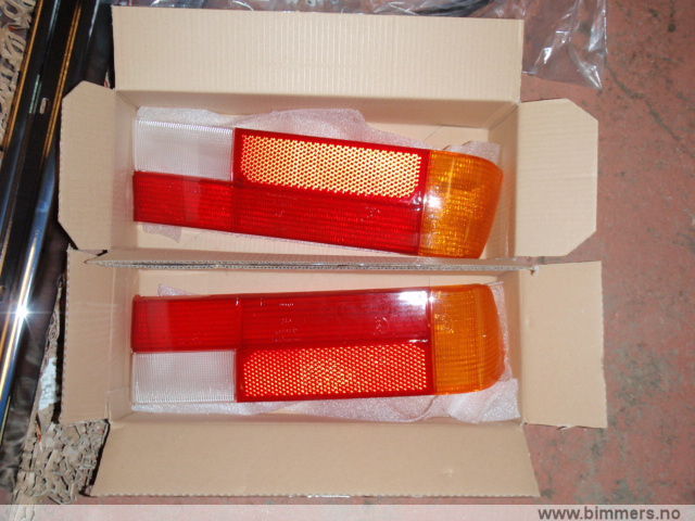

635csi Skrevet Juli 8, 2009 Forfatter Skrevet Juli 8, 2009 Svimmel ja? Legger nå hvertfall merke til den da, hehe Pakken fra Koed ankom verkstedet i dag. Nok en gang god service Eneste som er litt dumt er at dette er deler som skal monteres først når bilen skal settes sammen igjen etter oppussing, så jeg får ikke gleden av dem riktig med det første Helt nye baklysglass: Ny midtdel på støtfanger bak, frontrutepakning, pakninger til lykteglass bak, div. klips og skruer:

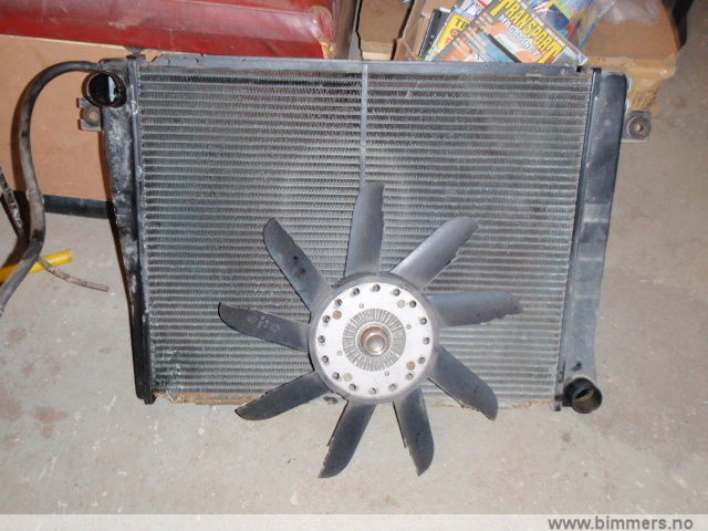

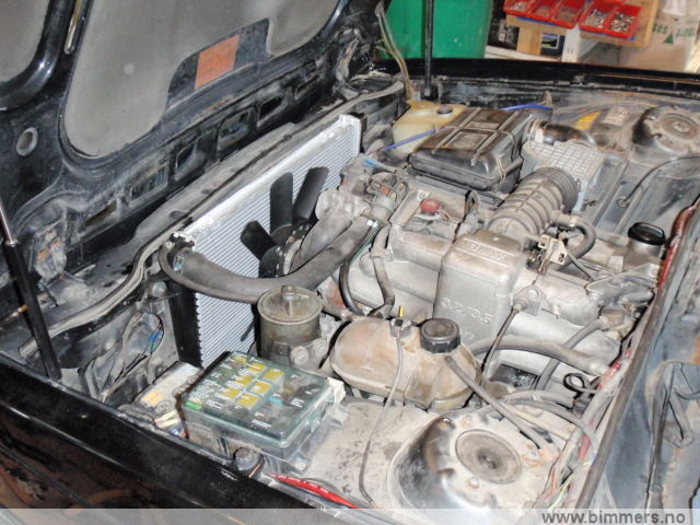

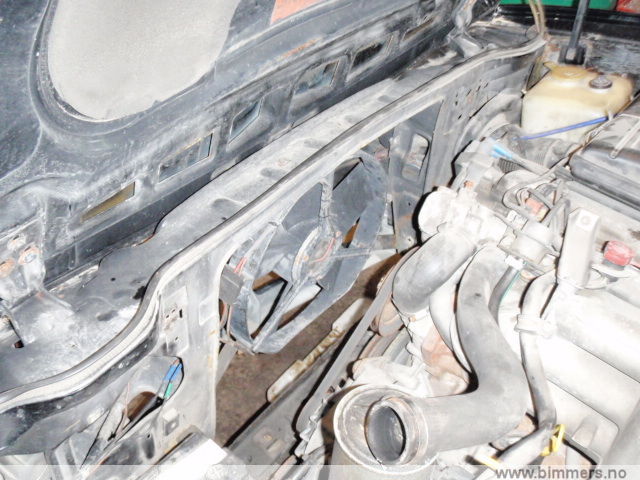

635csi Skrevet Juli 13, 2009 Forfatter Skrevet Juli 13, 2009 Har hatt en produktiv dag i verkstedet i dag Fikk skifta olje, oljefilter, radiator og vifteblad, så nå er den i bra bruksstand for sesongen. Det viste seg at den gamle radiatoren ikke hadde stått helt i sporet sitt, så derfor har den kommet litt bakover i nedre kant. Dette var antageligvis årsaken til at viftebladene hadde blitt litt redusert. Har liggende nytt fordelerlokk og rotor som skal byttes, og jeg skal bestille nye plugger og div. småtteri som det ikke haster med. Motorrommet trenger nok en runde med kost og avfettingsmiddel, men det får vente i første omgang. Fikk også "åpnet øynene" på bilen igjen forresten, hehe Radiator og vifte demontert: Ny radiator og vifte montert: Av med cupvinger og lyktelister: Ble nok litt mindre "søvnig" nå ja, hehe
