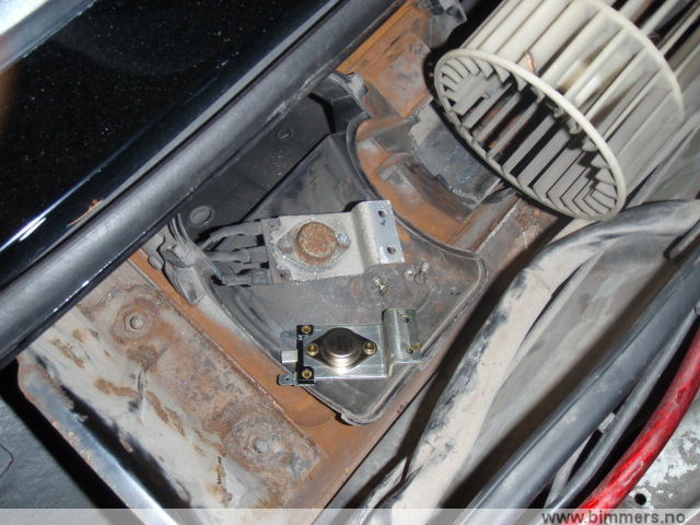

635csi Skrevet August 22, 2009 Forfatter Skrevet August 22, 2009 Tenkte jeg skulle fikse trinnløsfunksjonen på varmeapparatvifta i dag, siden vifta kun har fungert på full effekt. Fikk tips om å skifte ut transistoren som ligger under vifta, noe jeg nå har gjort. Resultat = ingen endring Noen som har en fornuftig løsning på hva som da kan være årsaken til dette? Litt drygt å måtte kjøre vifta på fullt når den først skal brukes.(Trenger også ny viftemotor dersom noen har liggende).
bingo Skrevet August 22, 2009 Skrevet August 22, 2009 tror du må koble til den nye for att det skal fungere
635csi Skrevet August 22, 2009 Forfatter Skrevet August 22, 2009 Hehe Testinga ble naturligvis utført etter byttet ja. Var jo et usedvanlig lite gjennomtenkt bilde for å illustrere problemet ser jeg nå
integrale8v / ELS Tuning Skrevet August 22, 2009 Skrevet August 22, 2009 På side 61 i denne PDFn: http://shark.armchair.mb.ca/~dave/BMW/e24/e24_83.pdf er det koblingsskjema for vifta. Hvis det har vert A/C i bilen og bryteren til den er fjerna kan den være synderen. Ellers er det kun reguleringsbryteren eller kabelbrudd som gjennstår.
635csi Skrevet August 22, 2009 Forfatter Skrevet August 22, 2009 Takker for den Har tenkt tanken ang. kabelbrudd, men høres ut som en "enklere" løsning for meg dersom det er selve bryteren. Får vel skaffe meg en reguleringsbryter for evt. å luke ut den feilkilden da, er ikke så lysten på feilsøking på ledningsnett uten at jeg må. Er det noen plass man kan måle verdier for å finne ut om bryteren fungerer forresten? Evt. måle på ledningene på transistoren? Edit: har forresten aldri vært A/C på denne bilen.
integrale8v / ELS Tuning Skrevet August 22, 2009 Skrevet August 22, 2009 Jeg har aldri verrt borti 6 serie så har ikke noen kilder til slikt. Kan hende det bare er et potmeter som regulerer strømmen innpå transistoren. Så da kan du nok ohme (med tenninga av) på ledningene mellom pin 1 og 3 å se om motstanden endres. Men er godt mulig det er laga til noe mer elektronikk også, står jo Solid state på koblingsskjemaet. Hvis du har tenninga på og måler på pin 1 mot jord skal nok spenninga endre seg også. Men dette er jo koblingsskjema til en USA utgave med A/C så spørs jo litt hvor likt alt er også.

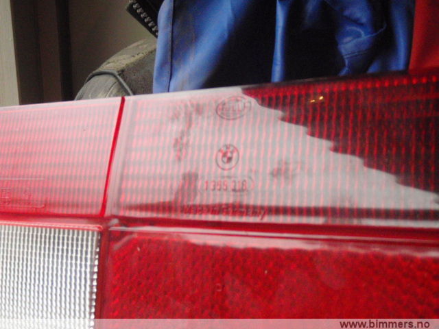

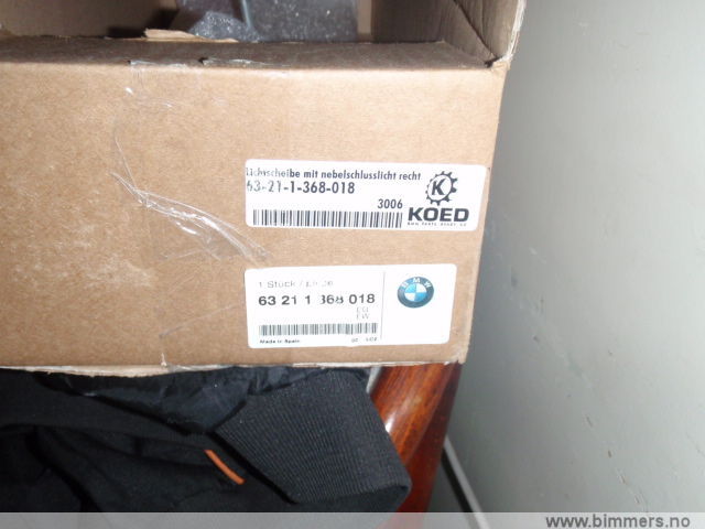

635csi Skrevet Oktober 9, 2009 Forfatter Skrevet Oktober 9, 2009 Har du ikke prosjekttråd om bilen di du da Challenger? Fordelen med det nyeste karosseriet som du har vil jo være med tanke på rust vil jeg tro Tok et baklyktglass jeg kjøpte på Koed som eksempel ang. delenr. På esken står det Made in Spain, og på selve glasset står det Made in Germany. BMW-merket + delenr. er støpt inn i glasset, så det kan jo hende at akkurat dette er en originalvare da.
challenger Skrevet Oktober 9, 2009 Skrevet Oktober 9, 2009 Virker som originaldeler du har fått der, ja Har ingen prosjekttråd om min bil. Den er en rullende dagligbil som får oljeskift og nødvendig service/vedlikehold.
