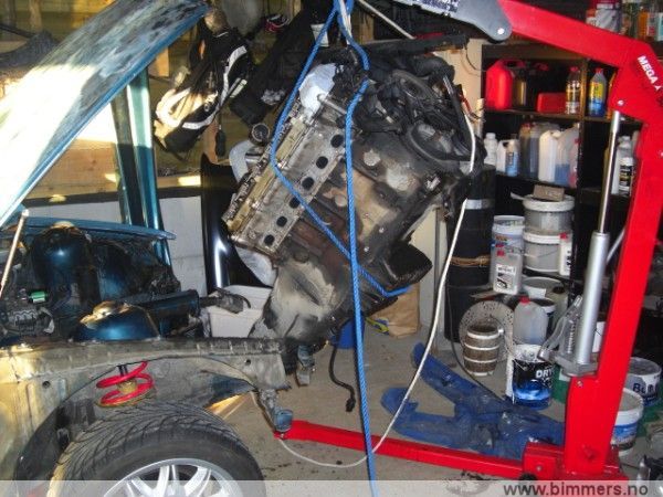

Holder faktisk på med akkurat det samme nå. På en E36. Har ikke møtt noen særlige problemer ennå, og en ser jo fort hva det går i mens man demonterer.
Men ja, smart det å merke.

Der va motoren ute, gikk heilt fint. Holde te nord i byen. Kvalsvik, der med Haraldsstøttå.
Gamlemotoren ska selgast. Hatt litt problemer med an.
Får se ka hive i an. Optimalt sett ein M50TUB28, men eg vet kje ka som må gjøras for å få ein vanos motor i.
Du får sei i fra hvis du trenge hjelp i hvert fall.

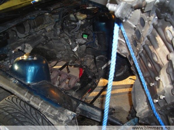

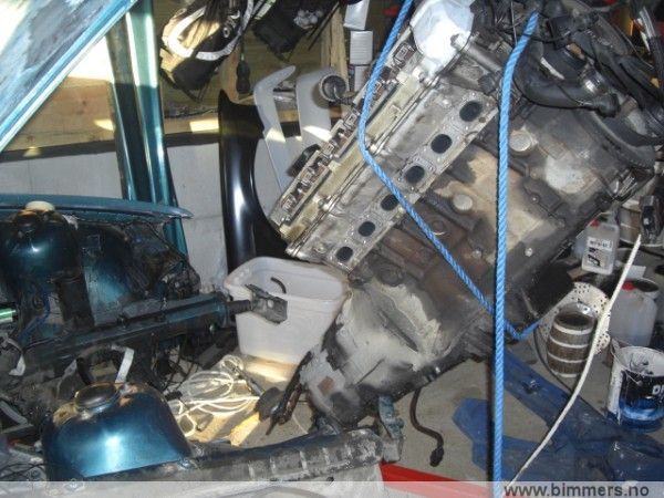

Burde ikke ta mer enn et par tre timer å ta ut motoren. Ser for meg at det e mer arbeid å stappa i den nye da.

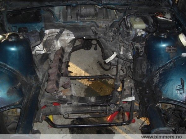

Eg begynner allerede i kveld eg. Har desverre ikkje tid te å gjøre noe mer enn bare reint bytte... Sjøl om eg gjerne skulle ha lakkert og overhalt skikkelig...

Å lempe inn motor for å så skru den fast, brukte jeg ca. 1-2 timer på, inkludert ny forstilling. Men resten av kabler osv. som tar litt tid. så MANGE bolter! :-( Hadde masse problemer med å løsne alt av bolter på den gamle forstillingen, motor osv. De satt godt fast, men så fikk man lånt en muttertrekker til kompressor med 1200 nm, da fløy boltene av :P
Fin ting å gjøre ved motorbytte om den har gått et par mil, skift pakning på bunnpannen når du har den ute. Får du renset den og tatt vekk alt det gamle gugge som ligger igjen der. Et helvette å komme til når den står i bilen.
