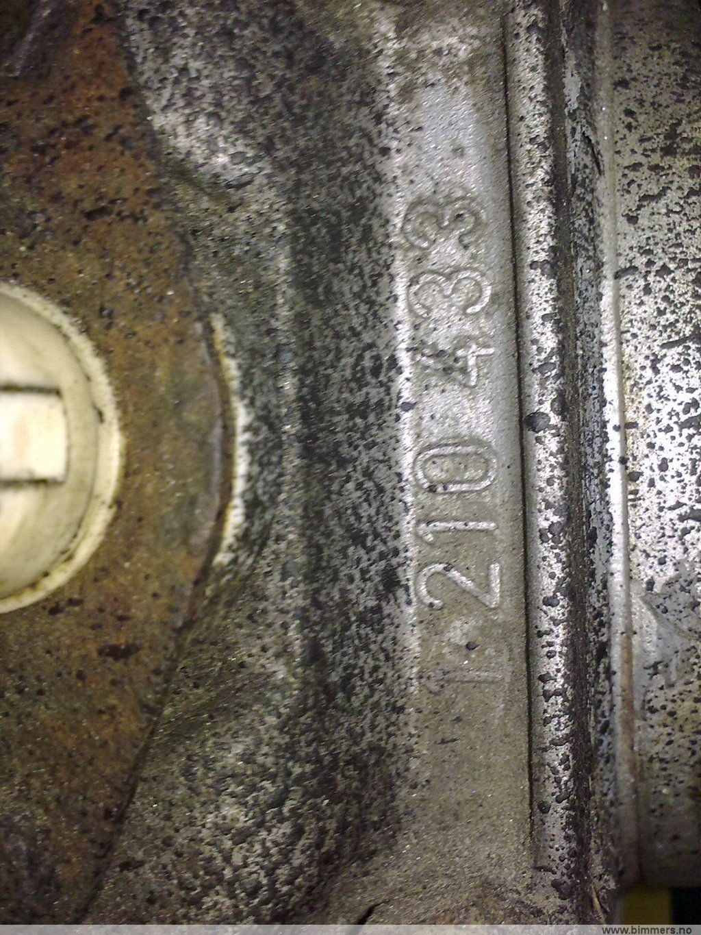

De går samme vei, har ikke sjanse på å rikke dem hver sin vei. Skal se etter tall og bokstaver.
Står
BMW
1258 eller noe
258
236
12 10 433
BM 017
+ flere tall og bokstaver som er utydelige =p

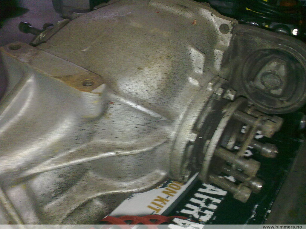

Sitter sperrediff på den nå også mest sansynlig =p Ihvertfall, når jeg burner (prøver hardt) så blir det to svarte striper på asfalten.
Om det er til M3 vil jeg bytte den med den jeg har når jeg skal smelle på turbo =p men du kan få kjøpe den som sitter der nå.
Crap bilder men =p
det skal henge en brikke på ene skruven til lokke. der står det utveksling o.s.v. å en stor S
