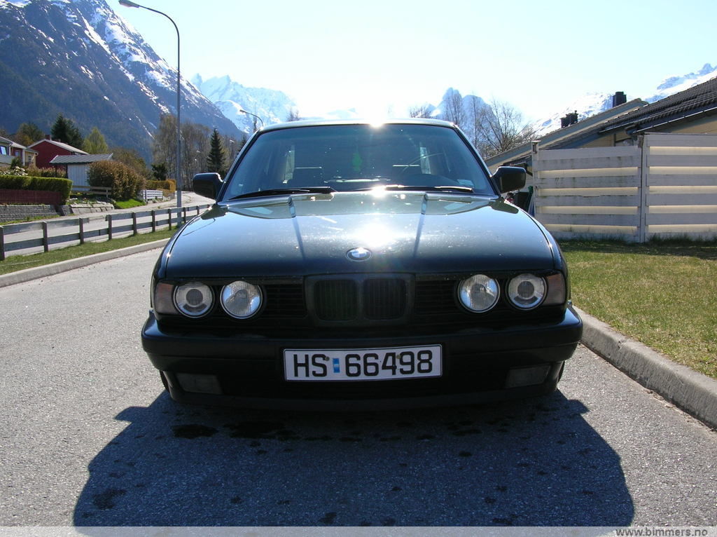

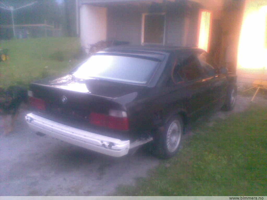

Gis535 Skrevet Juni 21, 2009 Skrevet Juni 21, 2009 Har dreve å skrud bil ei ri. Faktis litt nå å da i 3 år. Har ikkje hatt all verdens med verken tid eller plass før nå. Men byne å bli bil att no. Her e noka 5år gamle bilder.
Astri Skrevet Juni 21, 2009 Skrevet Juni 21, 2009 den så pen ut. Likt interiør som i min, bare uten de tre-listene...

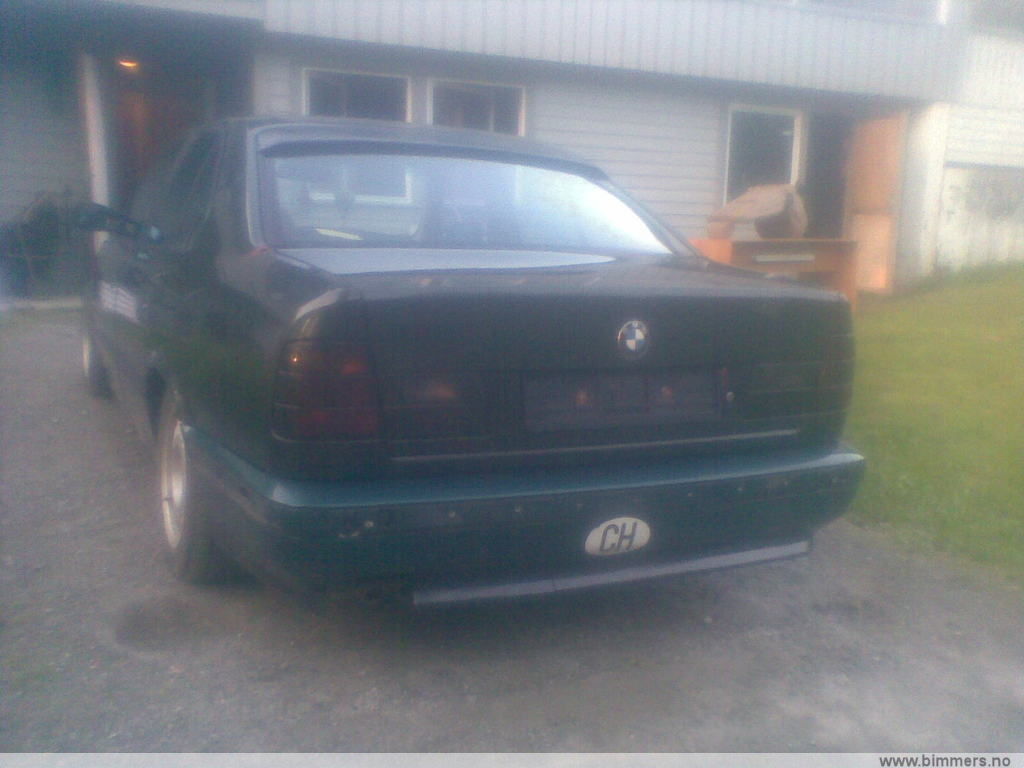

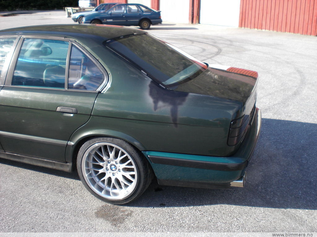

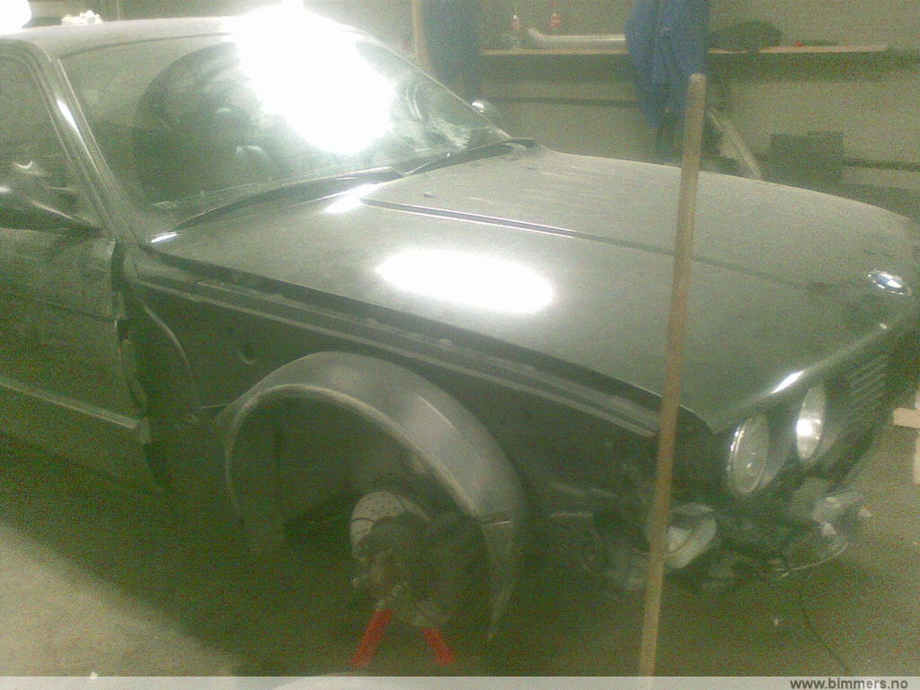

Gis535 Skrevet Juni 21, 2009 Forfatter Skrevet Juni 21, 2009 Bilen ser bra ut, men med dårlige foringer, olje lekasje, exsos lekasje, gåen cluts, sprikker i fram og bak fanger, heler tvilsomt laga sterio, ødelagte dempere, en del ekel rust og ca 100000 andre små ting vart den tatt ut av drift. Har egentli ikkje fått gjort nokka me bilen før i vinter da plast garasjen den sto i ga etter får snøen, og me drog den opp i garasjen te øystein andre. Her e siste gang i hadde den på veien i 2006. Har ordna alt av Rust + de mekansike på bilen mens de kosmetiske må vente. Har au ordna me me poverflex, KW variant 2 og en god del andre ting som skall gjør bilen stiv som en kirkebenk. Har ikkje vøre noka flink å ta bilde da. Men her e no litt. alt

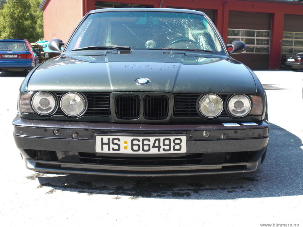

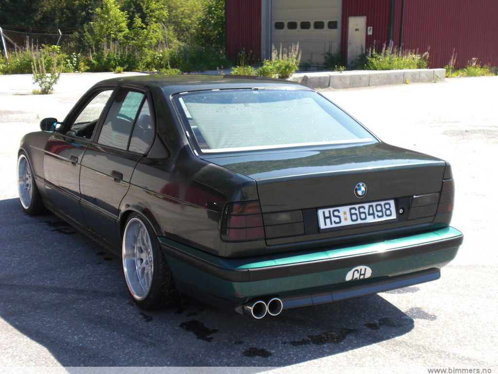

Gis535 Skrevet Juni 28, 2009 Forfatter Skrevet Juni 28, 2009 Fikk skrud ned na stakars bilen min i dag. Gjorde godt å slipe å sitte som i en pickup. Må vist valse en del før i fe skrud den ned skikelig da. Gikk ikkje videre bra med 10mm spacere bak hell. Men litt valsing gør susen.

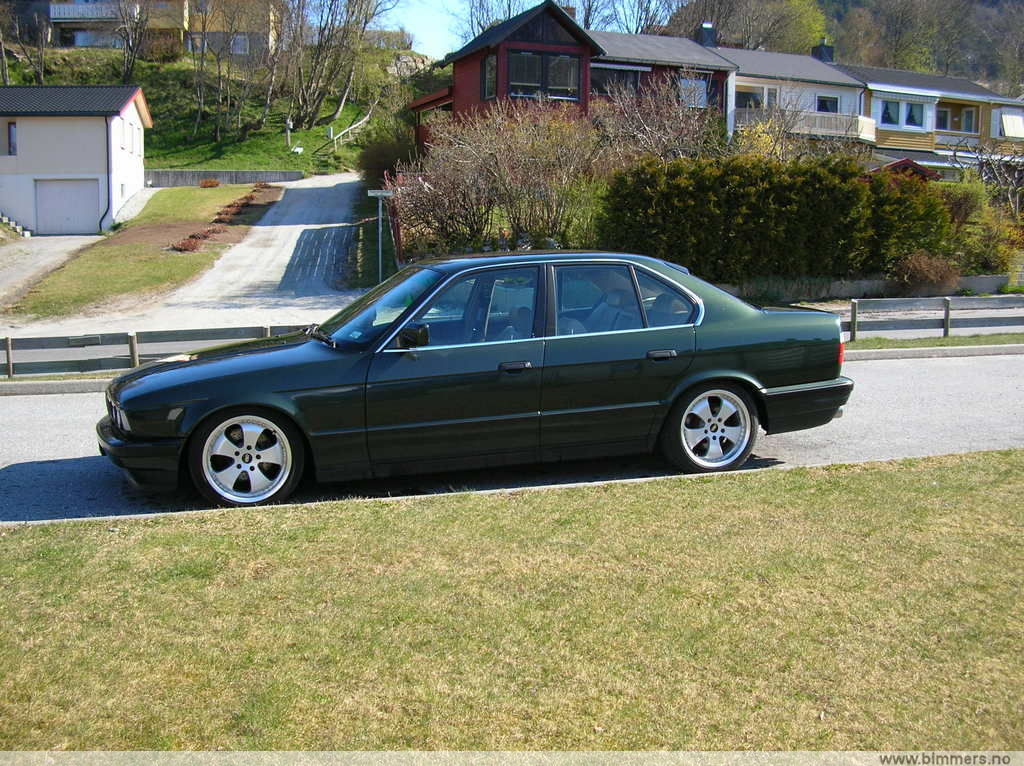

Gis535 Skrevet Juni 29, 2009 Forfatter Skrevet Juni 29, 2009 Veit ikkje heilt hvor mye den er senket. Står justerbare KW V2 coilovers på den. Vill tippe en 100-110mm i front slik somm den er på di nederste bildene. Skall gå til 170mm i front viss du får plass. Må nokk regne med en del valsing før de går + Spacere på ivertfal 4-5mm for å gå klar på innsiden. Denne har 10mm spacer i front. Bak er den skrud helt ned. Huska ikkje her å nå hvor lav den er men Fk coilovers går lavere bak, men høyere i front. Men med camber/casterjusterings topplager blir toppen av demperen mye lavere. Da går de i bun og grun ikkje å skru ned fk coiloversn i bunn hell. Lura du på å kjope coilovers har Fk pleid å vert biligere en KW, men etter min mening er KW ett bedere merke.
øystein andre Skrevet August 31, 2009 Skrevet August 31, 2009 S A T A N ! ! ! ! ! Få på bilder gis måtte tørke ett par tårer i sta jeg
Flatshift Skrevet August 31, 2009 Skrevet August 31, 2009 ble tøff denna =) hvordan eksos har du ? og hvordan type bremseskiver foran?
SondreLM Skrevet August 31, 2009 Skrevet August 31, 2009 170 mm senk?! Helt seriøst? haha, bøøøs senk!
Gis535 Skrevet September 2, 2009 Forfatter Skrevet September 2, 2009 Jo takk. Har bare orginale 535 bremser med Turbo grove skiver foran. Selger dem på GS bildeler til grei pris. Eksosen er hjemmelagert med en luftig katalysetor og en bakpotte med 2xØ90 rør ut bak. Høre den relatift godt kan du sei. OPS! 2xØ90 går bare såvit på M5 bakfanger, orginalfangere må skjeres litt. Kommer bilder av bilen nylakket bil senere i kveld.
Gis535 Skrevet September 2, 2009 Forfatter Skrevet September 2, 2009 Fikk tatt litt bilde, men med dårli lys å støv vart de ikkje al verden. Skall prøve å få noen bra utebilder i dagslys.
