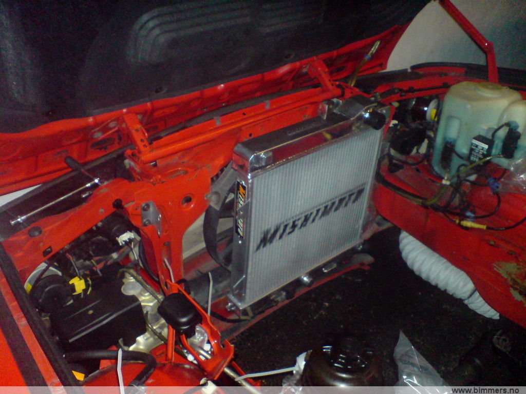

Fikk også montert inn nye radiatoren på mandag så slenger ut et bilde av det... ;-)

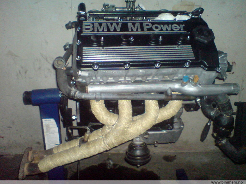

Ja da var ventilen justert, gikk fint det... hehe og toppdekselet endelig montert... ventet lenge på det, ledningsnettet blei sendt i dag og kommer forhåpentligvis før jeg reiser. lite bilde av motoren... gleder meg til perm og kan dytte nedi denna i e30n igjen... hehe
