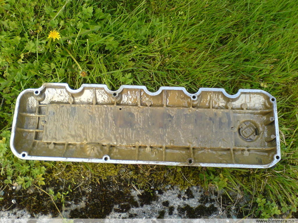

Søviknes Skrevet Juni 22, 2009 Skrevet Juni 22, 2009 har fått vatten i olja på motoren. motoren er tatt ut og delevis blitt demontert. men lurer på om her er noen som kjenner til probleme??? toppakninga såg helt fin ut. faen til greie.
-Vegard- Skrevet Juni 22, 2009 Skrevet Juni 22, 2009 sprekk i topp eller blokk er det eneste som står igjen som mulige grunner hvis du er sikker på at toppakningen er hel
316 Skrevet Juni 22, 2009 Skrevet Juni 22, 2009 Pleier toppen å sprekke uten at motoren koker bra, eller at toppakningen har gått da?
Søviknes Skrevet Juni 23, 2009 Forfatter Skrevet Juni 23, 2009 nei fer vel bere sende d inn på trykktesting får å vere sikker, domt å gå på en smell egentli. får å vere helt erli så har e ikkje peiling på ka som feiler, seff han hvere toppakninga men litt usiker.
Rogern Skrevet Juni 24, 2009 Skrevet Juni 24, 2009 Hadde samme problemet på min m20b20 for noen år siden Gikk ikke varm og hadde ikke noen problemer med den bortsett fra at den brukte vann. Jeg kjørte med min til jeg mista oljetrykket pga all gugga. Pakningen så helt fin ut så plokka toppen i småbiter for å lete etter en sprekk (som regel under kammen eller ventil til ventil) men fant ingenting. Bytta toppakning og bilen ble like fin som før. Men for å være sikker er nok å trykkteste toppen det beste..
Søviknes Skrevet Juni 24, 2009 Forfatter Skrevet Juni 24, 2009 hoho toppdeksele mitt ser enda verre ut...heh.. motoren er iallefal no helt synt pluka, å all inmat blir bytta til gotteri:D:D min dissa problema klamffa me mej me. ej merka nestten ikkje på motorn en gang når den sto å gjekk.heh... men men fer se litt mer på de...men takk for info;)
