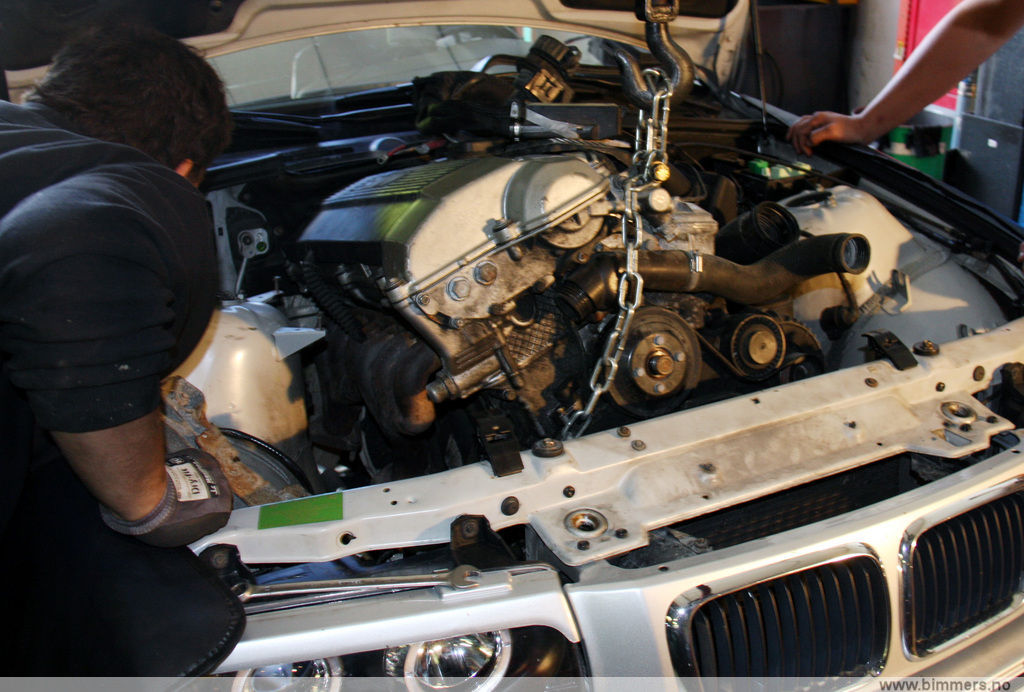

Har nylig satt inn en ny motor i min Touring, en 320 som tidligere sto i en cab, motoren skal ha angivelig gått 69000km
Byttet alt av vesker i motoren/gir/kjøle osv ved motorskifte
men etter kun 1420km så har den brukt 1 liter olje!!
