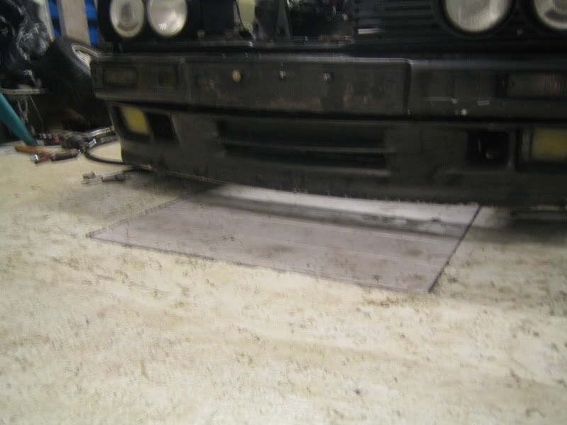

leif harald Skrevet November 20, 2009 Forfatter Skrevet November 20, 2009 her går det unna ser jeg men så du skulle vise den å betale avgifter som 325,skal du godkjenne dette også å betale avgifter eller bare satse på ikke bli stoppet? er vel ei sattans bot siden bilen nettopp er importert hvis man blir stoppet uten godkjenning? men ser bra ut dette her Får se hva det blir til, kommer sikkert til og kjøre på prøveskilt i begynnelsen hvertfall, mens jeg har skilter også. Så heller bruke skiltene når jeg MÅ bruke de. Tror det blir denne høyden, 7cm over bakken i fronten.

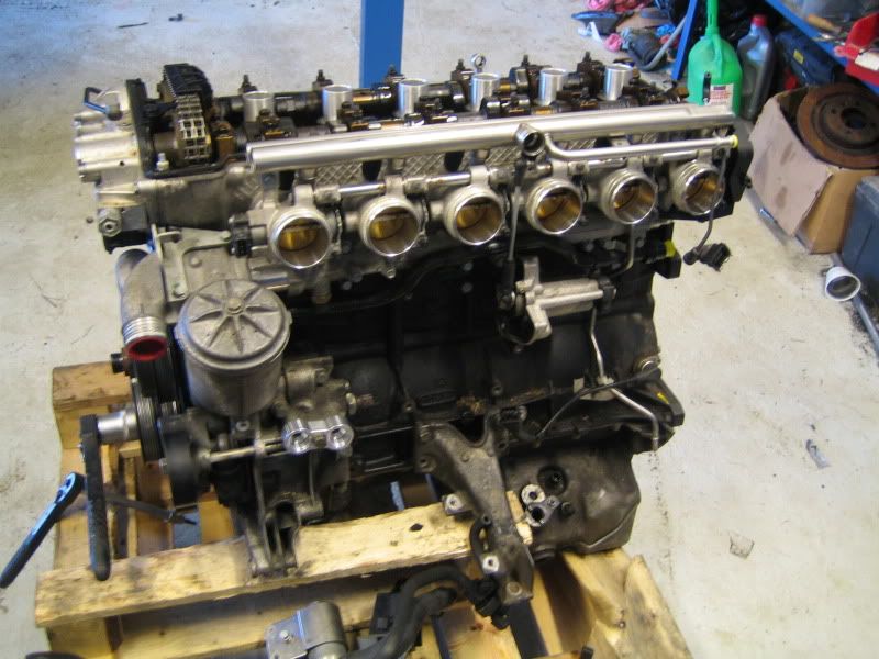

hylle Skrevet November 20, 2009 Skrevet November 20, 2009 Hva gir man for disse e46 m3 motorene? bruker m50 bunnpanne?

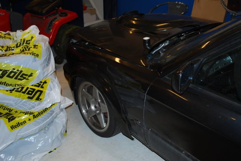

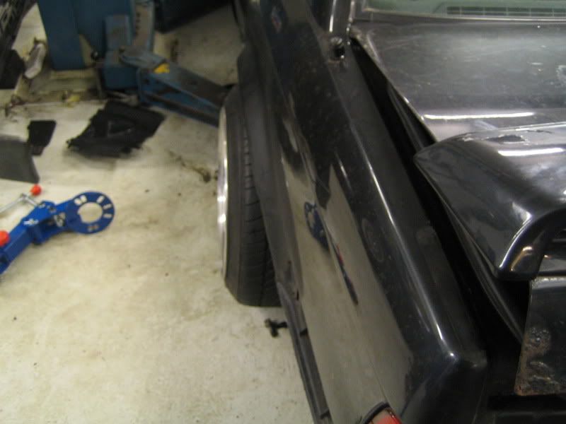

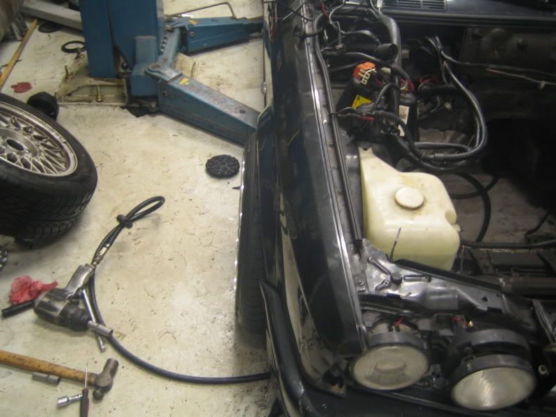

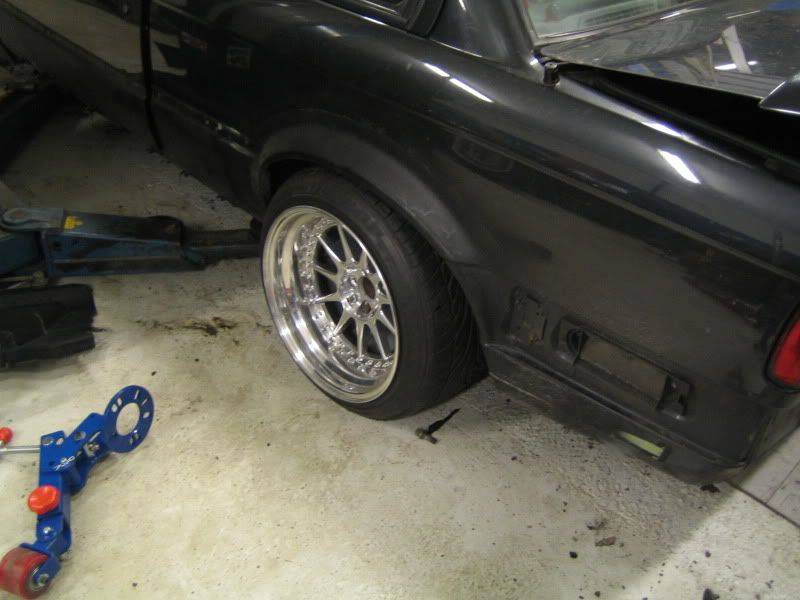

RoaldJ Skrevet November 20, 2009 Skrevet November 20, 2009 hehe.. ser det ble en del drikking på turen fra sverige med alle Fanta-boksene oppi pallen men lurer på en ting... om du ikke har de store bremsene på nå (på bildene), og skal ha spacer på for å gå klar med felgene mot demperene (om jeg ikke husker feil da) hvordan i ALL VERDEN skal du få felgene innenfor hjulbuen.. hehe.. jeg sliter med mine 9X16 med ET-15 og 3mm spacer, de ligger kant i kant med hjulbuen. da jeg valset så ble åpningen mellom skjermen og dørene (foran) mye større. Fikk nesten peikefingen mellom. :/ siden du drar skjermen utover, så blir skjermen automatisk trekt fremover i bak-kant. husker Steven kappet opp hjulbuen i 3 deler eller mer å sveiset plater i åpningene, da ble klaringen mellom skjerm od dør meget bra. men her må du jo dra hjulbuen ut flere cm ser det ut som, tror jeg klarte å dra min ut max 1-1.5 cm. og da ser klaringene dass ut du kan jo kjøpe BMW 2002 breddere som er tillpasset e30 men da mister du litt av orginal tysker-stuket da..
leif harald Skrevet November 21, 2009 Forfatter Skrevet November 21, 2009 hehe.. ser det ble en del drikking på turen fra sverige med alle Fanta-boksene oppi pallen men lurer på en ting... om du ikke har de store bremsene på nå (på bildene), og skal ha spacer på for å gå klar med felgene mot demperene (om jeg ikke husker feil da) hvordan i ALL VERDEN skal du få felgene innenfor hjulbuen.. hehe.. jeg sliter med mine 9X16 med ET-15 og 3mm spacer, de ligger kant i kant med hjulbuen. da jeg valset så ble åpningen mellom skjermen og dørene (foran) mye større. Fikk nesten peikefingen mellom. :/ siden du drar skjermen utover, så blir skjermen automatisk trekt fremover i bak-kant. husker Steven kappet opp hjulbuen i 3 deler eller mer å sveiset plater i åpningene, da ble klaringen mellom skjerm od dør meget bra. men her må du jo dra hjulbuen ut flere cm ser det ut som, tror jeg klarte å dra min ut max 1-1.5 cm. og da ser klaringene dass ut Hvilke dekk har du forran da? jeg prøve bare å få dekka innforbi, felgen stikker jo en del utforbi fordeom, jeg har 215 på 9,5" Så det er den del strekk så skal ikke så alt får mye valsing til du kan jo kjøpe BMW 2002 breddere som er tillpasset e30 men da mister du litt av orginal tysker-stuket da.. Jeg har 2002 breddere liggende, men de blir litt for store og volsomme, synes jeg. Ehm, på bildene står det spacer på, Jeg må ha spacer pga bremsene, gikk klar coiloversa. Bak blir det nokk til at jeg sliper ned sveisene igjenn å tar av hjulbuene på hver side som jeg netopp har fått sveist på Så blir felgene satt på me bremsene og spacer, så blir hjulbuen flyttet ut på en elleraen måte å sveist fast slik at den blir perfekt breddet i forholdt til felgen. Tenkte på å bare legge feks noen 2cm lange plater imellom der hjulbuen står nå å utover å sveise hjullbuen fast igjenn på utsiden av platene, om du forstår. Det er planen da. Så får vi se Breddes må den ihvertfall Bredderene:

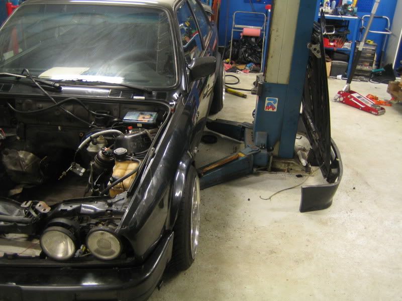

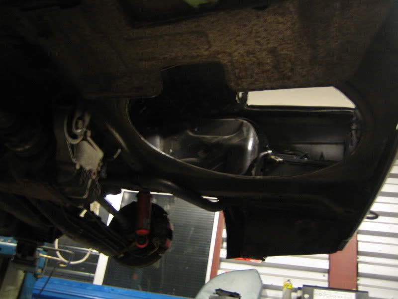

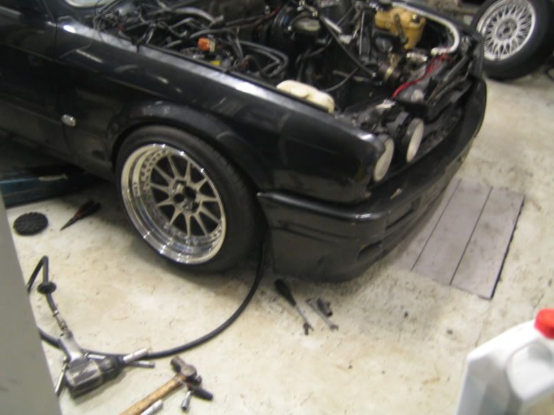

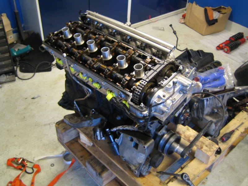

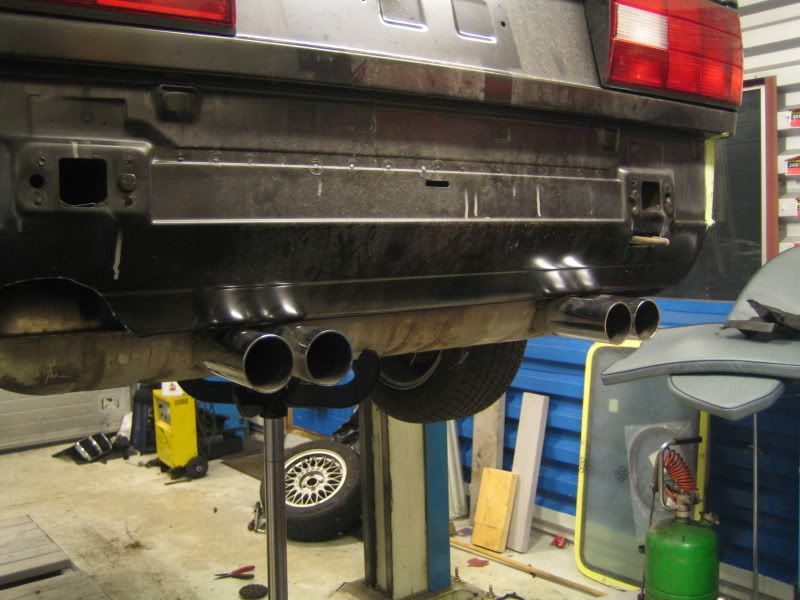

leif harald Skrevet November 21, 2009 Forfatter Skrevet November 21, 2009 Da var lørdagen over gitt, fikk gjort litt i dag også. Skjært ut hjulbrønnen får å få plass til det "lille" eksosanlegget. Å montert coilovers forran og bak igjenn samt prøft å valset litt å demontert mesteparten i motor rommet. Så har integrale8v / ELS Tuning vært bortom og demontert det eletriske får å begynne å sy det ilag med datasprutet
