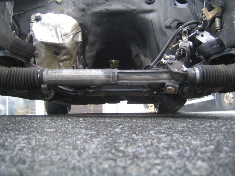

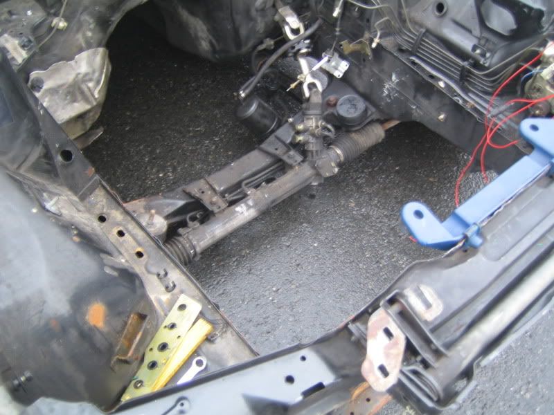

leif harald Skrevet Desember 11, 2009 Forfatter Skrevet Desember 11, 2009 Skal si bilen begynner å ta form her Leif!Nydelig valg av motor, akkurat slik som står på ønskelisten min også Vanskelig å passe motor til? Å til de som ikke liker utseende, så selges det også carbon deksler og CSL innsug til de Nei, var vel bare den vanlige m50 guiden som må følges med motorfester å sånn. Innsug er bestilt så det kommer vel iløpe av en ukes tid Det er jo ikke noe ideelt akuratt. Man mister jo i overkant av 1 bar oljetrykk og motoren blir stående veldig langt framme som du kanskje ser selv! Skal ta noen bilder når den står på begge motorfestene, når jeg tar den nedi igjenn, på bildene står den ganske sjeift om du ser etter, pga bare den ene motorlabben står nedpå gummien, den andre ligger forran motorgummien. Hva mener du med oljetrykket? M50 bunnpanne du tenker på? Rayman: Vent og se Håper det kommer til neste helg Planen er å bytte BKF, men har ikke fått taki noe enda.
leif harald Skrevet Desember 11, 2009 Forfatter Skrevet Desember 11, 2009 M50 bunnpanne og pickup ja. Bruker alt orginalt Bunnpanna og alt det der er i sandefjord nå til sveising
SSM Skrevet Desember 11, 2009 Skrevet Desember 11, 2009 Flytte stab staget på framsiden av traversen då?
leif harald Skrevet Desember 11, 2009 Forfatter Skrevet Desember 11, 2009 Flytte stab staget på framsiden av traversen då? Stemmer

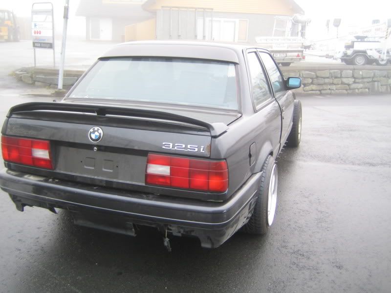

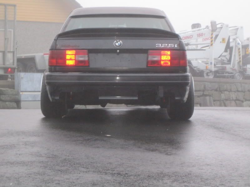

leif harald Skrevet Desember 11, 2009 Forfatter Skrevet Desember 11, 2009 Blir ganske brei over ræva, ja fangeren er ganske så ødelakt har alle traversen så lav eller?

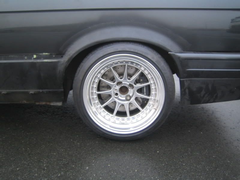

Gjest Skrevet Desember 11, 2009 Skrevet Desember 11, 2009 Det der så etter min mening bare rart ut. alt for småe felger som er alt for langt ut. Men jeg liker motorkonseptet.=)
leif harald Skrevet Desember 11, 2009 Forfatter Skrevet Desember 11, 2009 Det der så etter min mening bare rart ut. alt for småe felger som er alt for langt ut. Men jeg liker motorkonseptet.=) ja, de stikker alt får langt utforbi, men blir nokk bedre når jeg får på noen hjulbuer som ligger over dekka
