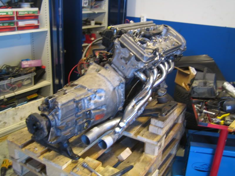

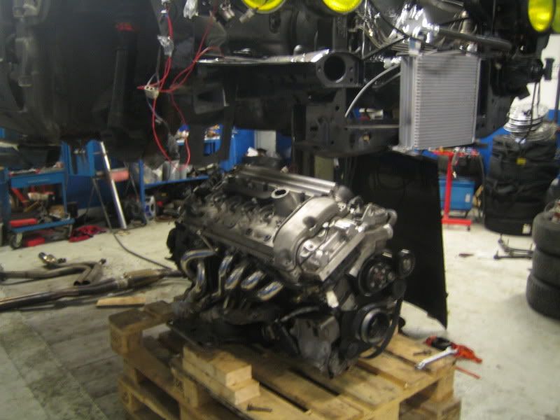

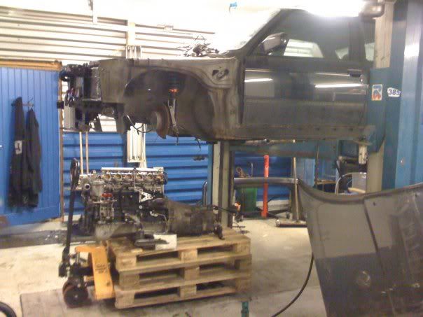

leif harald Skrevet Januar 14, 2010 Forfatter Skrevet Januar 14, 2010 wiiihuu Da kan monteringen begynne, å motoren kan settes i får gått

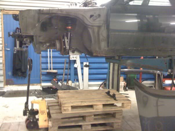

M3 Yngve Skrevet Januar 14, 2010 Skrevet Januar 14, 2010 Mulig du må ta motor og travers opp, eller ta av bærearmene om du tar den nedi. Blir meget trangt på den ene siden der.

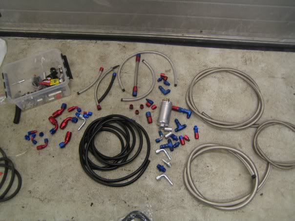

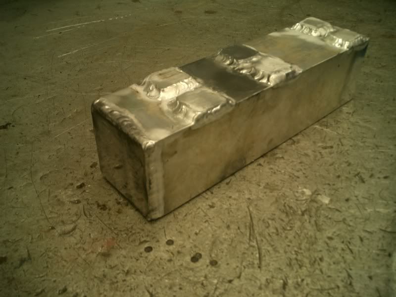

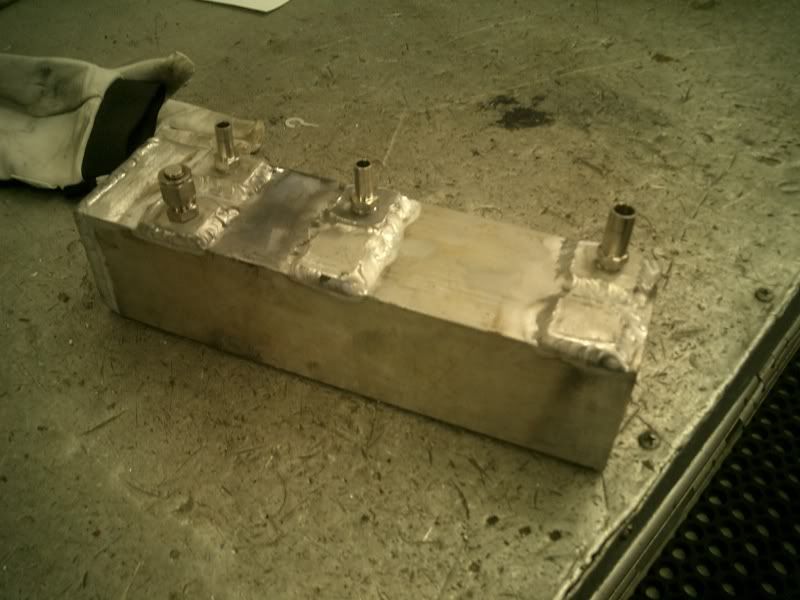

leif harald Skrevet Januar 14, 2010 Forfatter Skrevet Januar 14, 2010 hmm ok, får se hvordan det går. senke traversen litt så kansje jeg klarer og sette i motoren med girkassen på? Da var catchtank også laget Og 2 sett fester til de nye setene. Blir sikkert ikke den siste e30en med slike stoler så greit å ha på lager

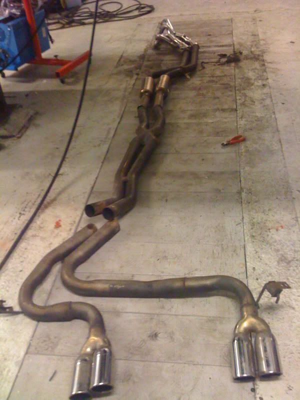

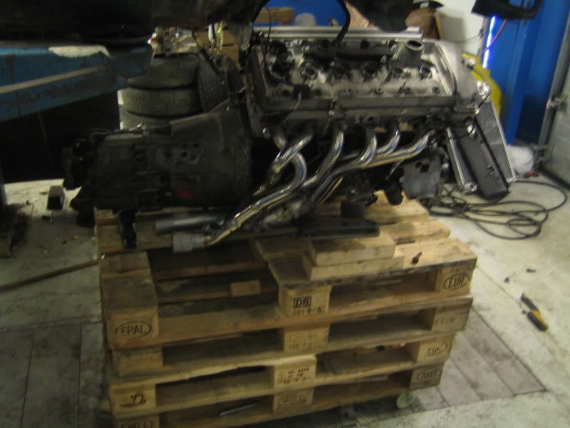

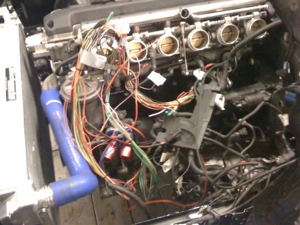

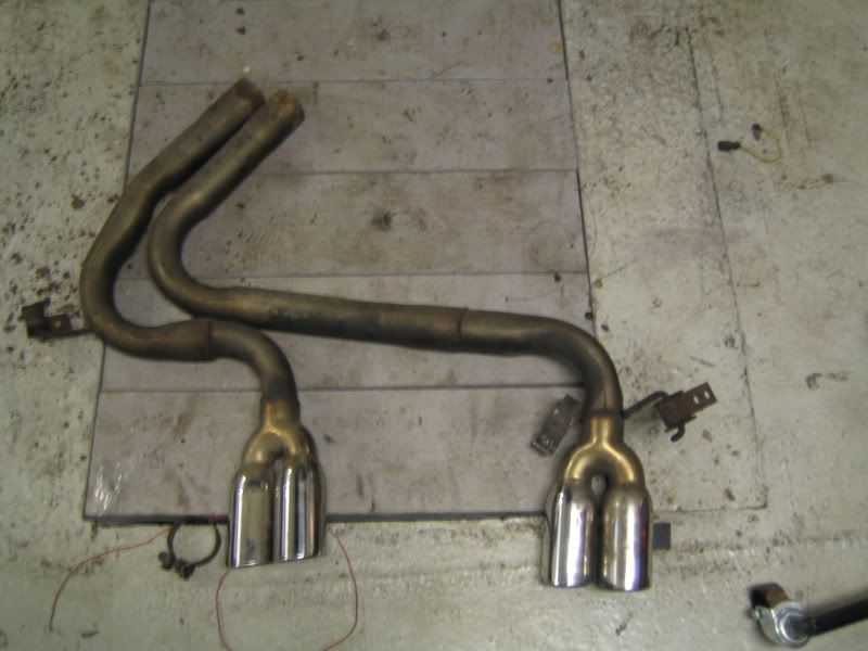

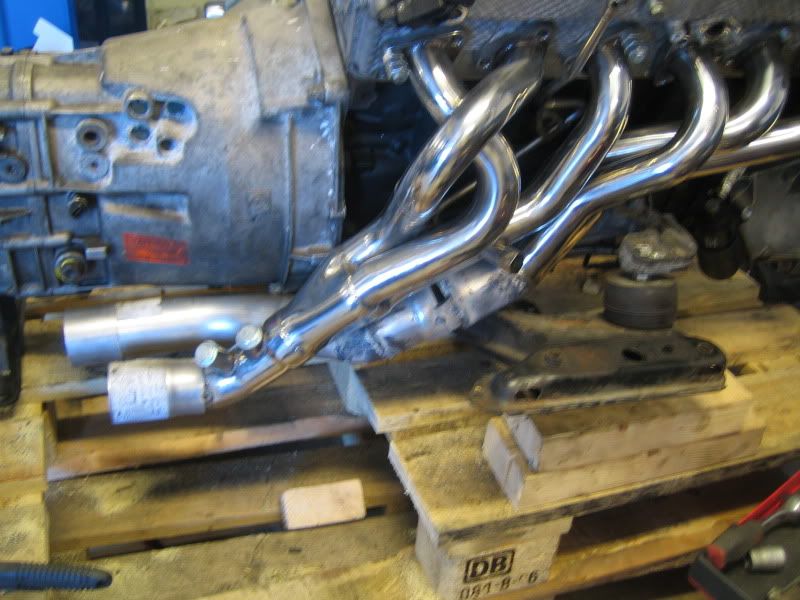

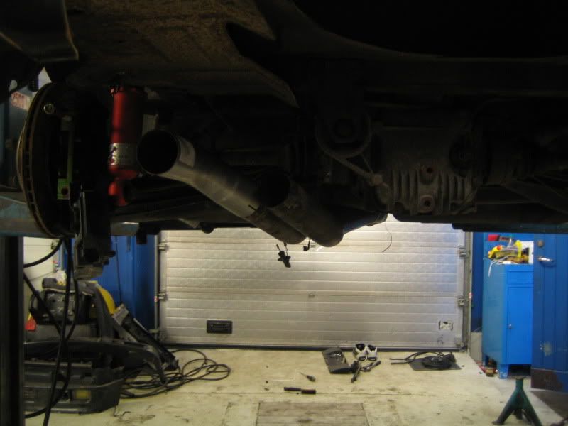

leif harald Skrevet Februar 10, 2010 Forfatter Skrevet Februar 10, 2010 Motor på plass? Har hatt den inn og ut 100 ganger nå de siste 3 ukene. Holder på å tilpasser alt mulig småtteri. Men har laget meg noen paller med hjul på å slik at det tar 2 min å ta den ut og inn. Men litt bilder av div:) Eksos
hanskr Skrevet Februar 10, 2010 Skrevet Februar 10, 2010 Bra med bilder :=) va litt nice dissa gule lyktene ( lykte film ) stå på

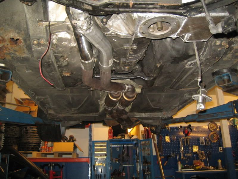

SSM Skrevet Februar 10, 2010 Skrevet Februar 10, 2010 Du Leif! Hva eksos har du brukt fra grenrør og til den svinger over i 4 utløp?
leif harald Skrevet Februar 10, 2010 Forfatter Skrevet Februar 10, 2010 Du Leif! Hva eksos har du brukt fra grenrør og til den svinger over i 4 utløp? Ehm, kjøpte et effektanlegg fra statene til en e46m3. kosta meg 150$ så jeg måtte bare ha det, men så kom frakta på 500$ Men ja det er effektanlegg fra e46m3. 2x2,5" Er en del kappa i biter og sveist om får å få det til og passe, men ble bra til slutt
SSM Skrevet Februar 10, 2010 Skrevet Februar 10, 2010 Lurer selv på å kjøpe et cat back fra US & A til min og tilpasse det. Men vet ikke om E36 demperen passer sånn ca oppunder E30M3en.
leif harald Skrevet Februar 10, 2010 Forfatter Skrevet Februar 10, 2010 Lurer selv på å kjøpe et cat back fra US & A til min og tilpasse det. Men vet ikke om E36 demperen passer sånn ca oppunder E30M3en. Jeg har en orginal e46m3 bakpotte o men den blir så stor så får se hva jeg gjør, setter nokk på 2 lyddempere bak, har god plass nå pga jeg har fjerna reservehjulsbrønnen. De 2 mitt"pottene" som er på bilde der er ganske små å de passet akuratt opp under der kat står orginalt.
