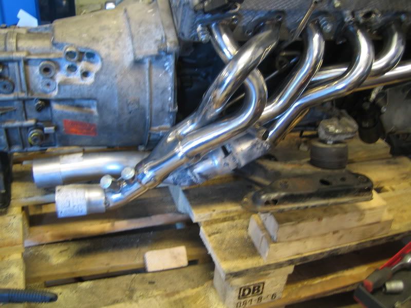

leif harald Skrevet Februar 23, 2010 Forfatter Skrevet Februar 23, 2010 Da er jeg endelig ferdig med det eksos styret. eksosmanefoilen er jo 2 delt, den fremerste delen gikk på utsia (nermest kamera) ned på siden videre til eksosen under, men den kom rett i bærearmen så har flytta det røret på innsiden av det andre nå, inntil girkassen som dere ser, så nå er det helsveist å klart til bruk Dette er før heilsveisinga
E30_Dale Skrevet Februar 23, 2010 Skrevet Februar 23, 2010 Ser nå helt greit ut dette! Du kan jo også bruke bkf fra 02.
