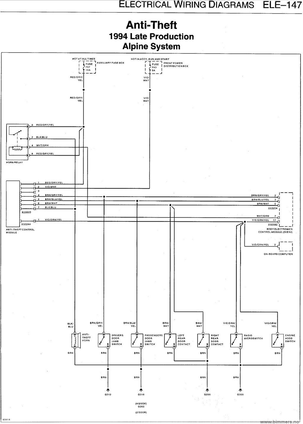

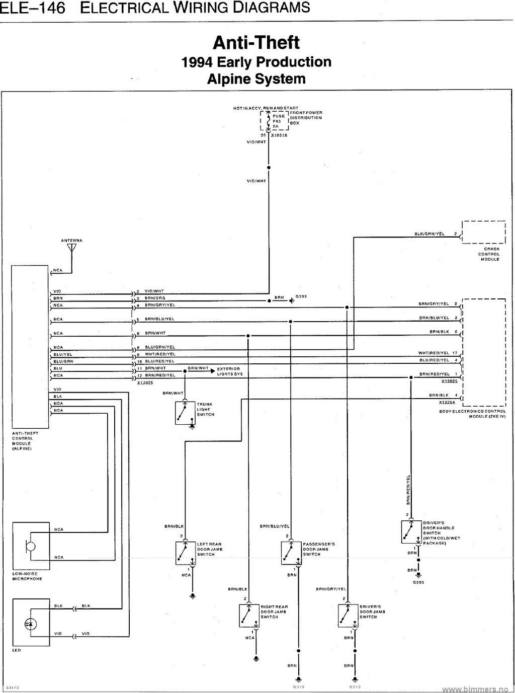

Her er noen kobling skjemaer for alarmen (se om du kan feilsøke litt):
Early 1994 Version
Late 1994 Version

blir dårlig med feilsøking. det gidder jeg ikke. Har ikke peil heller. Men hva så om jeg finner det batteriet? hehe., Får teste det store.,
