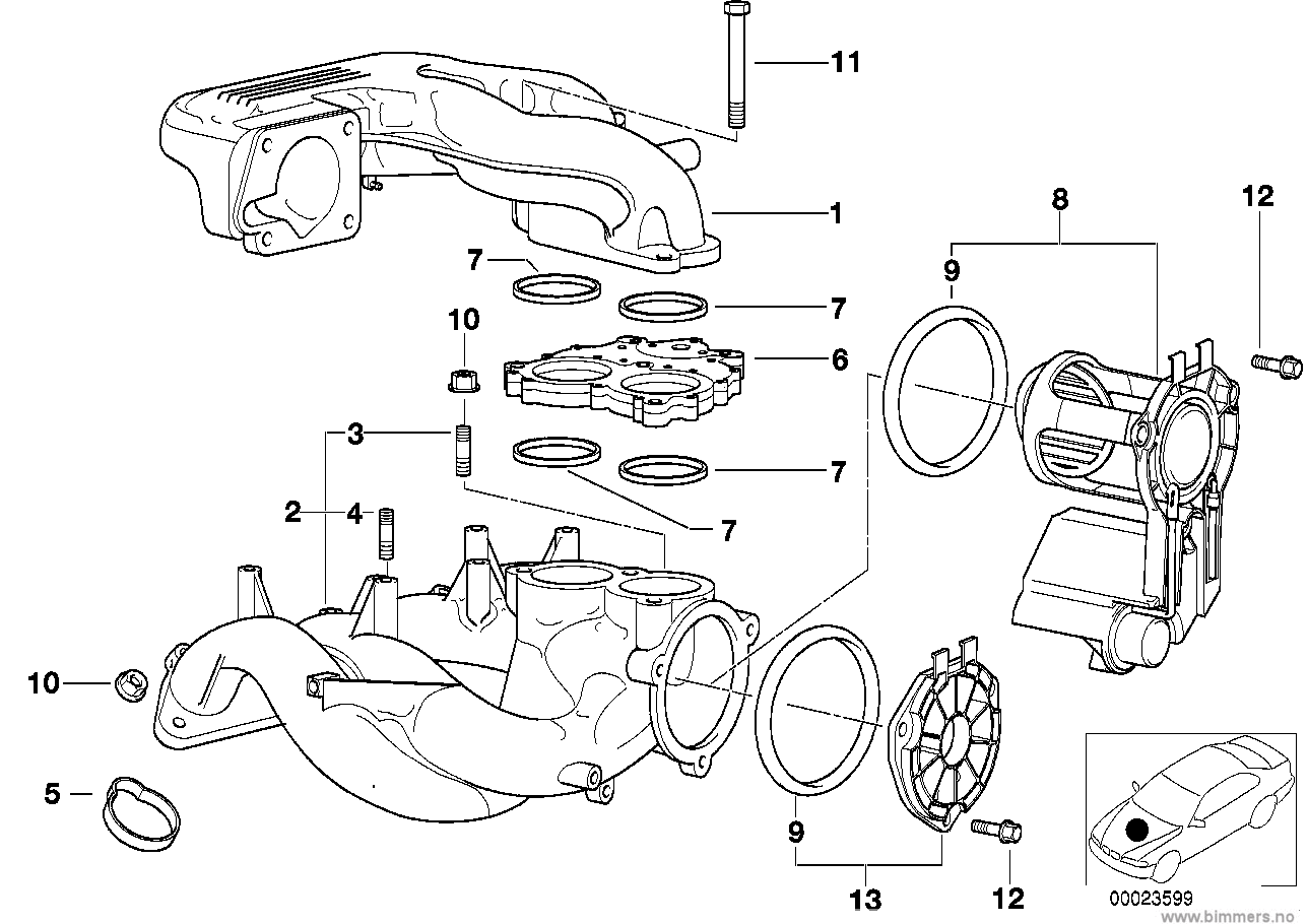

Har M43 DIAS spjeld?
Den har en slags DISA ventil/spjeld ja, hvis dette er rett motortegning for en M43 så er DISA ventilen nr. 8 på bilde.
Men det kan se ut til at den også leveres uten DISA, siden del nr. 13 som ser ut til å være en blindflens er tegnet inn...
Er ikke mulig å sjekke dette selv da? Har en m52b20 motor som kan rasle litt ved oppstart på helt kald motor på 2-3000rpm.
