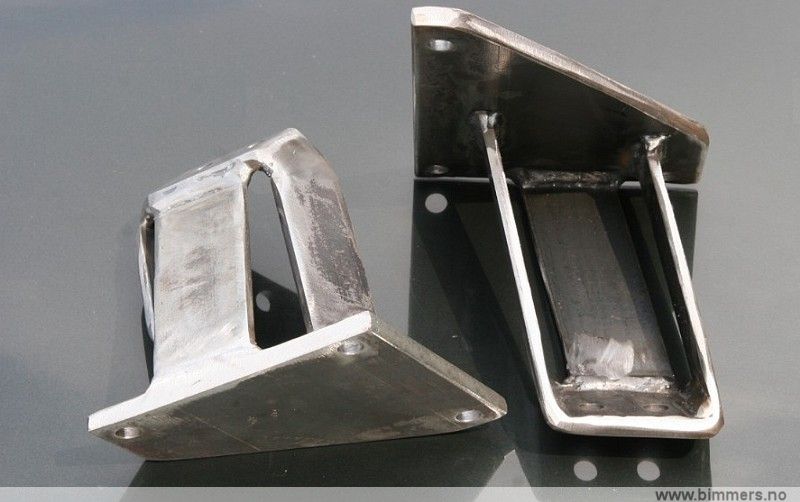

hylle Skrevet August 25, 2009 Forfatter Skrevet August 25, 2009 Heheh, Fekk greit for ann! Wicky: Hehheh, Hater og skru e36... Få deg e30 å er jeg med anytime! ------------------------------------------ Er nå igang med å bytte ledningsnett på m62 motoren, Motorfester blir bestillt imorgen fra 300mm.de. Skal vel også få på plass bremsekraftforstereren fra 740 imorgen!

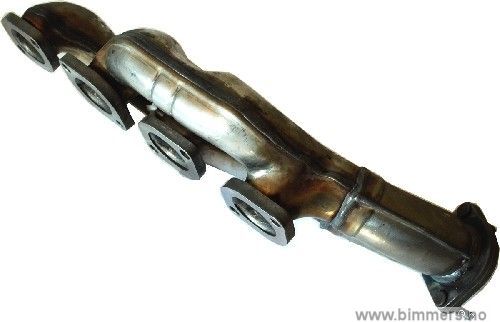

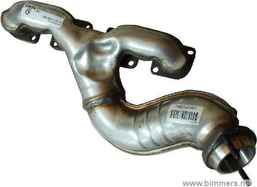

hylle Skrevet August 30, 2009 Forfatter Skrevet August 30, 2009 Går litt fremover!.. Lærer meg selv å sveise med Mig om dagen,. Først og fremst må det sveises en ny brakket til bremsekraftforsterkeren. Har funnet ut at det blir billigere å bestille ferdige manifolder istedenfor å bygge om de originale. med tanke på x antall timer + materiale til rundt 1200,- så går jeg nok for disse 2 manifoldene fra koed. Men dette må jeg vurdere litt, så jeg får se hva jeg ender opp med. Ellers så har jeg bestillt disse motorfestene fra 300mm.de. Så, det går stille og rolig fremover.. Skulle hatt flere timer i døgnet!

hylle Skrevet August 31, 2009 Forfatter Skrevet August 31, 2009 Jeg bygger vel egentlig bilen for å ha noe gøy å kjøre med når KNA Raceway ute ved sokndal starter opp., Det er et stort baneanlegg som skal komme opp her i distriktet., Om jeg kan få skilt på den med de papirene jeg har gjenstår og se! Bestillte idag disse ferdiglagte v8 manifoldene som passer rett på i e30., har også bestillt e28 535 kjøler, og motorfestene er på vei..! Har funnet ut at jeg kan bruke Mellomaksling fra e36 328, fra e30 m3, e30 325E(!!) Så dersom noen har dette hører jeg gjerne ifra!
