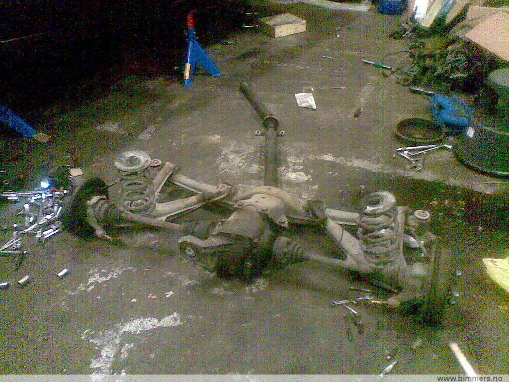

hylle Skrevet September 8, 2009 Forfatter Skrevet September 8, 2009 Idag tok jeg ned traversen bak.. Selges: Diffen, (åpen diff) og mellomaksling (320i) preface. BUD!!! Imorgen skal jeg hente motorfestene på posten, så da blir det vel motormontering iløpet av uka.

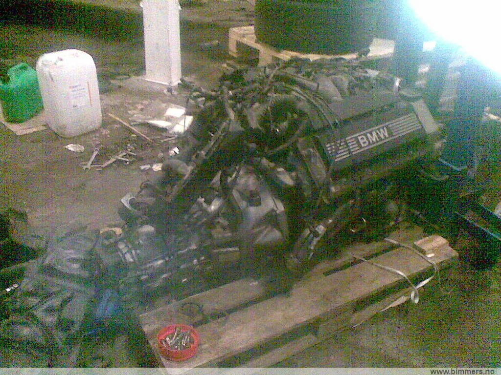

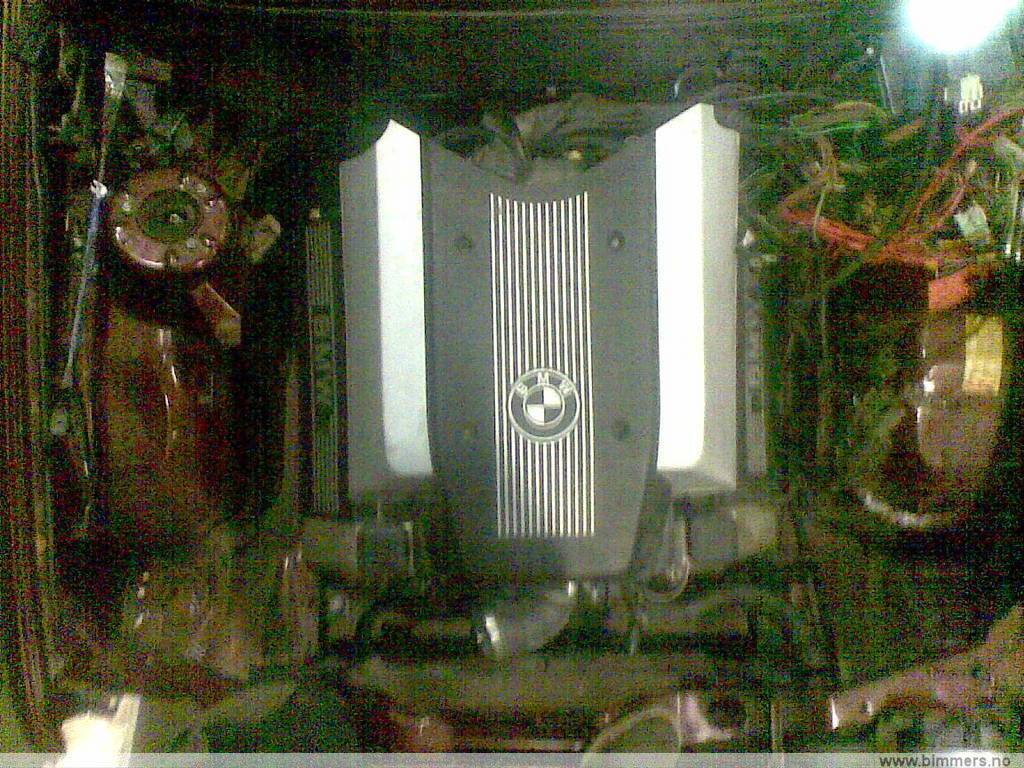

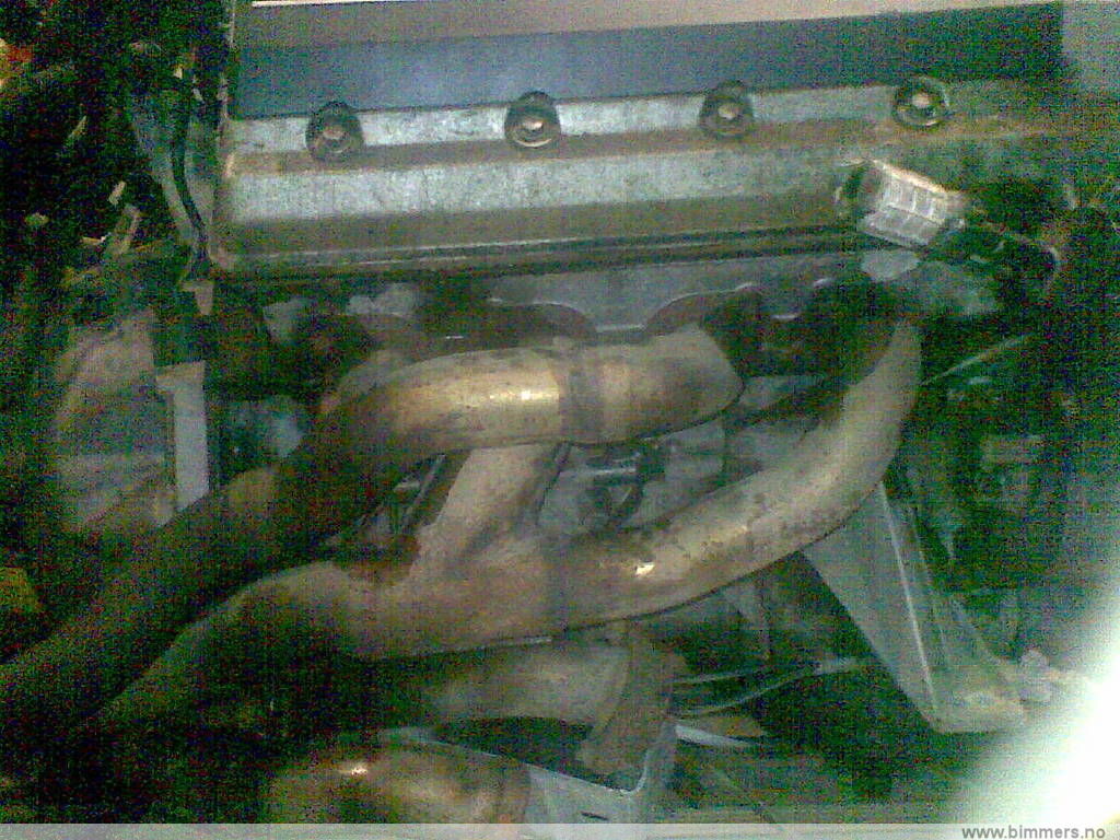

hylle Skrevet September 9, 2009 Forfatter Skrevet September 9, 2009 hørres bra ut dette! best du sier fra når den skal testes vil gjerne vere og se på da hehe.. Selvsagt. Idag fikk nye motorfester og manifolder og en helt ny 535 kjøler. Monterte manifolder og motorfestene, samt motorgummiene fra 540v8 i e30en, Motorbukken var ikke i verkstedet idag, så mye mulig jeg hiver inn motoren imorgen kveld etter jobb når den er tilbake. Gammel manifold : Ny Manifold med motorfeste : Klar for innsetting : SKjedde også litt andre ting idag, Endelig fått meg leilighet i Oslo.. Utdanning må prioriteres siden jeg bare er 19år.. Flytter omkring 1oktober.. Så nå setter jeg inn høygiret Har stort sett alle delene som skal til for å få montert på plass motoren og drivverket, satser på at det meste er klart i understellet og i drivverket til 1 oktober.. Har vel egentlig glemt og fortelle at jeg har kjøpt inn det meste av m3 bredding i tillegg.. Originale deler.. (ikke nok med bare e30m3 interiør).. Har også fått pris på lakkering og funnet ut åssen farge jeg skal ha.. Får hjelp av en ufattelig grei og sinnsykt dyktig kar jeg kjenner til dette. Ble litt mer omfattende enn hva jeg hadde regnet med, men nå blir det iallefall godt gjennomført. Og bilen kommer til og bli helt klar til neste sesong! :) -hylle.

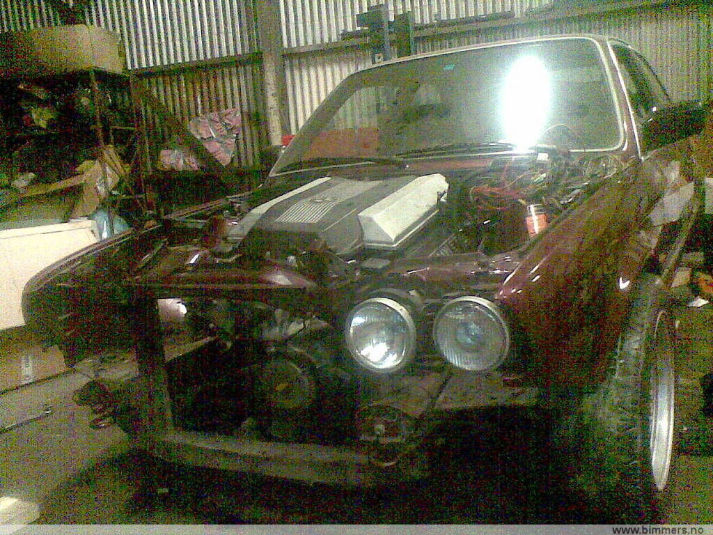

hylle Skrevet September 12, 2009 Forfatter Skrevet September 12, 2009 Skjedde litt ikveld også., Satt bilen ned på hjula foran etter og ha montert de eksentriske m3 foringene. Fikk også satt i motoren, Men den skal flyttes enda lenger bakover :
hylle Skrevet September 14, 2009 Forfatter Skrevet September 14, 2009 "litt" bedre bilder av bilen med v8 motoren., Justerte litt på motoren, satte den på de bakerste festene.. Nå er det plass til den nye 535 radiatoren også. Imorgen kveld skal jeg begynne og lappe sammen ledningsnettet.. (forhåpentligvis får jeg hjelp).
